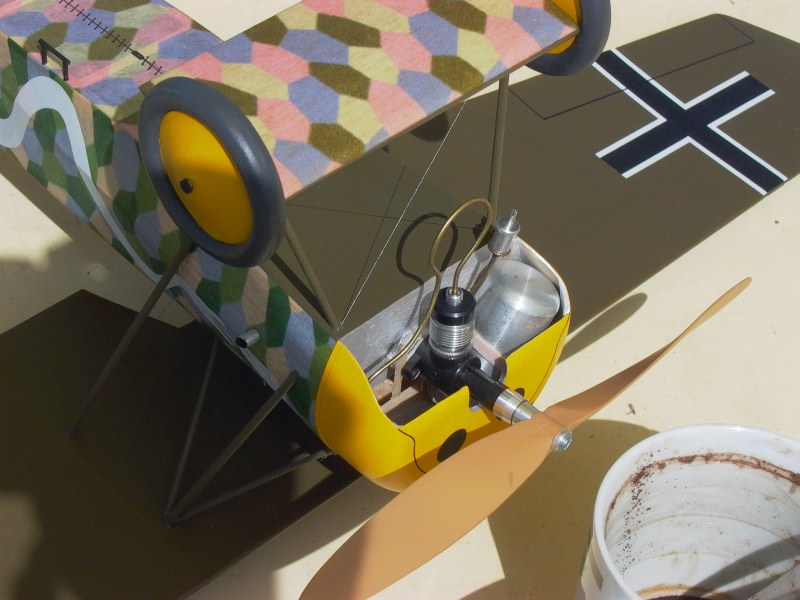

Martin mě upozornil,že v Fokkeru D.VIII je fotce nainstalován motor modela a má pravdu,původně tam byl ale později jsem pro pohon použil spolehlivější GM-300.Ta DR.I vypadá skvěle,možná bys mohl tam tu 300 dát,má tejný karter motoru jako Modela tak ho stačí jen přehodit.

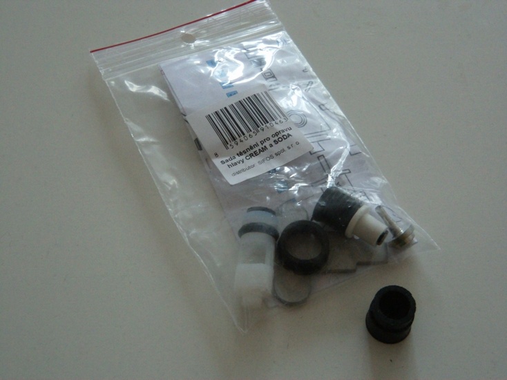

Bombičky problé není, třeba na Lužinách v domácích potřebách je mají bez problémů,výměna je za 19Kč a nové v org.balení 29Kč.Těsnění se dá koupit v sadě za 50Kč,ale pokud nenecháváš bombičku v plničce tak vydrží dlouho ,já jsem za ta léta ho ještě neměnil.Třístovku jsem koupil na internetu,chce to sledovat,případně se zeptej kluků.

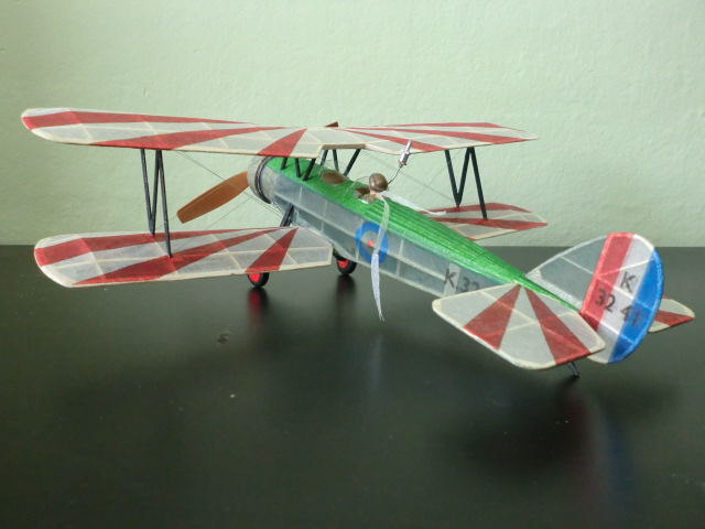

Na CO2 jsem předělal celkem tři modely:
1) AVRO Turor, původně peanut na G-28, v průběhu stavby rozhodnutí pro gumu, poté opět G-28 = asi lepší řešení.
2)Příprava na Openscale a snaha o dodržení účasti v kategorii CO2 =předělal jsem Pipera od Hackera na zapůjčený motor G-63 od Michala Křepelky.
Model se mi nepodařilo uspokojivě naladit.

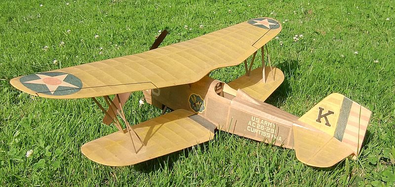

3) Motor G 63 jsem vyndal a narval do Curtiss Jenny. Fotku s CO2 isntalací nemám,možná bude někde mezi fotkama z Openscale, tak třeba někdo doplní.
Všechny modely létaly lépe na sifon, než gumu. Jenny tuplem! :)

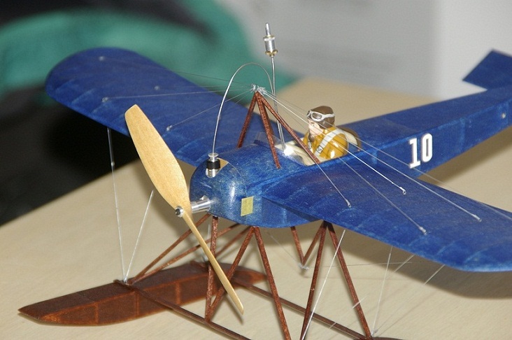

4) Provozuji AERO A10, které jsem nestavěl. Je tam G-10. Když tam mám správnou vrtuli, chodí to dobře... :lol:

A od koho je ta A-10,Tondy ořech? U nikoho jiného jsem ji nikdy neviděl.

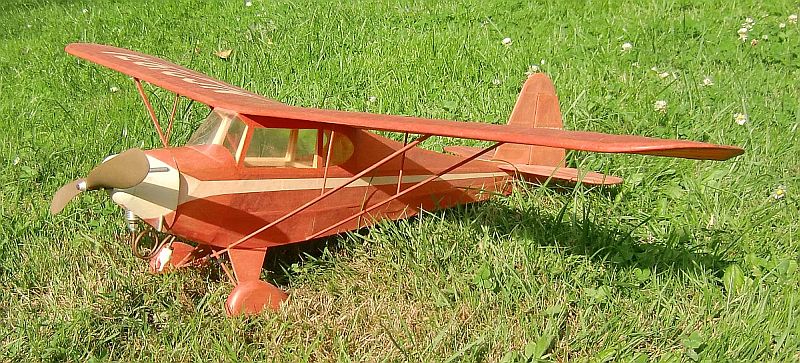

Ahoj,
zbyly mi tyto dva modely, ostatní jsem rozdal. Už jsou z nich typické "půdní" exponáty s pavouky a mušinci :).

Tak jsem trochu zjištoval a telefonoval ohledně těsnění a samostatně se zřejmě už neprodává( pokud ano dejte vědět).Dá se však koupit "sada těsnění pro opravu hlavy Cream a Soda" ,cena je 50Kč ,to mě nepřijde zas tak hrozné,vzhledem k tomu že jsem ho za ta leta měnil snad jen jednou.

To je dobrá zpráva, protože já (asi díky své nešikovnosti) ničil tohle těsnění docela často.

já několik těsnění taky zničil, než jsem zjistil jak na to. Ono ale stačí, před nasazením bombičky, očistit styčné plochy a udržovat těsnění ošetřené nějakým přípravkem na gumu. Pak není nutné tak dotahovat, jen jak to "pšoukne", už to těsní. No a samozřejmě, nezapomínat vyndat bombičku, ať se guma neomačká. No a taky, když už ti nějaká bombička při nandávání, třeba vlivem nečistoty, uteče, nech tu zchlazenou gumu zase ohřát, než tam dáš další... Ona je tím podchlazením zkřehlá.

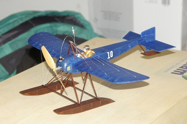

krucoun
Příspěvky: 130
Bydliště: Libochovice
Re: Přehled o volných modelech s pohonem CO2
Příspěvek od krucoun » 28 led 2013 11:07
Po delší době přiživím toto vlákno letitým Borelem, který konvertoval na G24 a byl celkem úspěšně zalétán na akci Zelený Pruh. Z dnešního pohledu né příliš dokonalá maketka, ale ta radost z letu vše vyváží.
