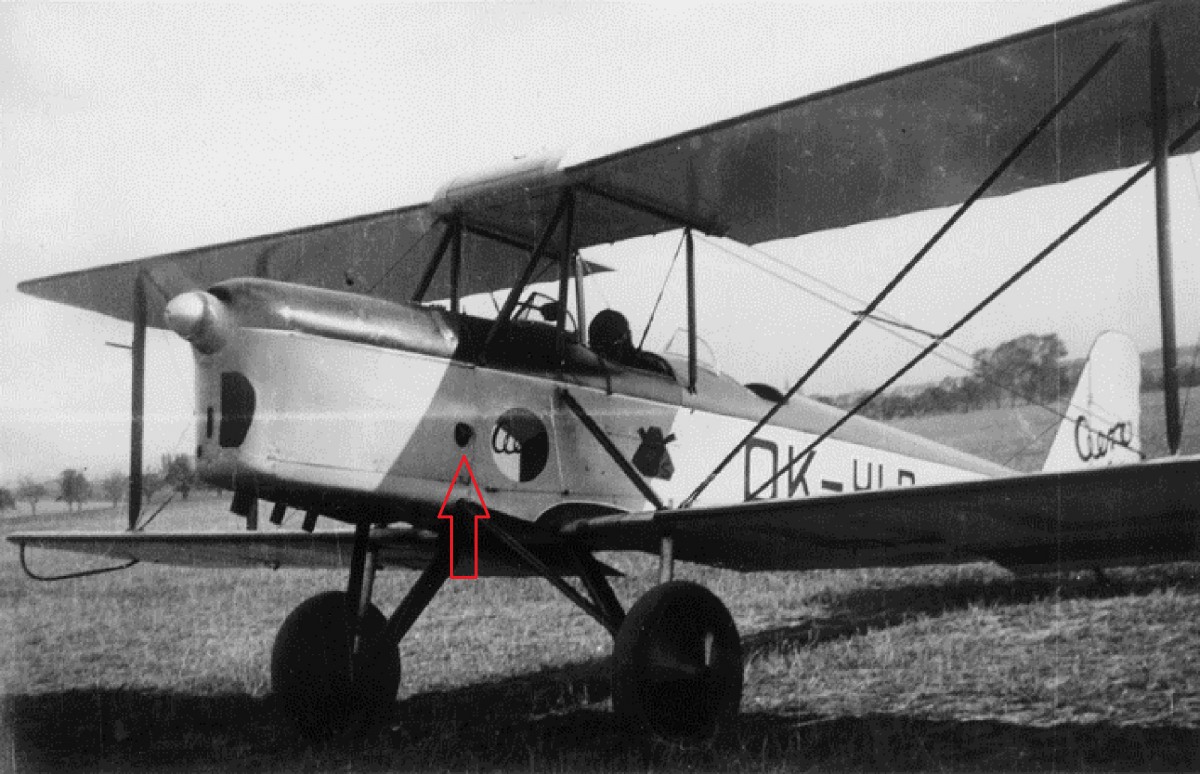

Ahoj, nevíte někdo, jak to mohlo asi vypadat, co to je, a k čemu to sloužilo?
Je to nějaká další součást, nebo to mohlo být plynulou součastí kapotáže?
Z fotek ani třípohledu to nejde vyčíst.
Díky.

...zdravím, nemohla tam být klika na ruční start setrvákem? Nevím, tak mě to napadlo, někde sem zaslechl že se tak daly startovat aj první trenéry stopětky....jako německý válečníci...

Beztak rezervní výfuk. Jako občasný bodovač ti děkuji za upozornění na takový detail a těším na na nějaké soutěži. :D

Jirka Alfery píše:Beztak rezervní výfuk. Jako občasný bodovač ti děkuji za upozornění na takový detail a těším na na nějaké soutěži. :D
Slizský hade!!! :lol: Na druhou stranu budeš vědět úplně stejný kulový z toho,co ti předložím, budeš na tom tedy úplně stejně jako já ,leda bys kosáka měl v oku na živo, což snad proboha nemáš,maximálně na plotě :D
FF Radek píše:...zdravím, nemohla tam být klika na ruční start setrvákem? Nevím, tak mě to napadlo, někde sem zaslechl že se tak daly startovat aj první trenéry stopětky....jako německý válečníci...
Mě by dost pomohl obrázek něčeho podobného na jiném letadle...neumím si představit,jakým způsobem se to snažit ztvárnit. Taková malá blbost...

Tak i já se přidám se svým tipem do soutěžního pořadu Kufr: víčko od nádrže. A můžeš si vybrat jestli od palivové nebo olejové :lol:

Příspěvek od Honza Drážek » 18 úno 2016 14:38
Nějaké víčko je ještě nahoře na hřbetu trupu před kozlíkem, považuju ho za palivový ( s ohledem na náčrt nádrže).

Já sázím spíš na víčko olejové nádrže. Možná by stálo za to zkusit najít fotky motoru. Tam by mohlo být vidět hrdlo pro plnění oleje.

Fotky motoru, natož instalace, se mi najít nepodařilo, ale na letišti v Bubovicích staví repliku Kosa jistý pan Vondrášek. Dost možná k němu má solidní podklady a mohl by poradit.
Zkus se poptat u Aeroklubu Hlásná Třebáň:
http://www.buboair.eu/home.html
Seznam jejich letadel - Kosa vedou ve stavu "před dokončením":
http://www.buboair.eu/files/seznam_letadel_01.pdf
