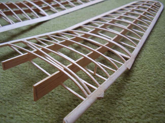

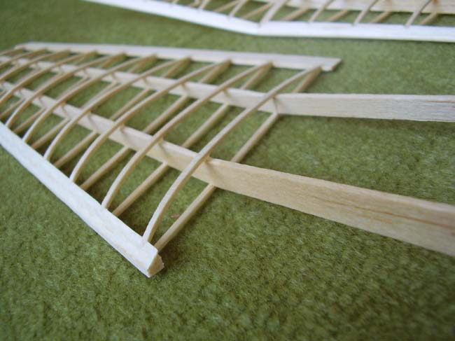

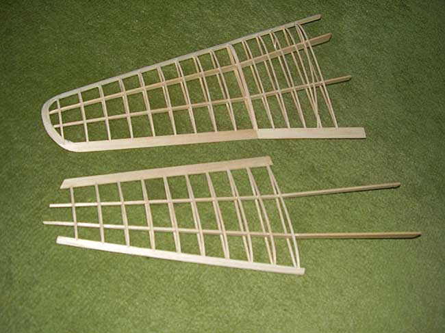

Tak jsem zase po delší době něco ulepil. Týden jsem totiž lyžoval se ženou v Rakousku, týden se učil na zkoušky Microsoftu (Felda asi zná), a tak jsem po malých kouscích pokročil až tam, kde Hugo bývá po třech dnech stavby.
Na rozdíl od Feldy jsem neodolal a nosníky slepil před stavbou. Sám jsem zvědav, jak díky měnícímu se profilu bude křídlo křivé. Tajně doufám, že správným způsobem.

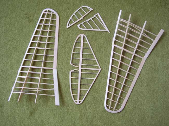

Stihl jsem vyfotit i ocasní plochy, které dělám nejraději a většinou jako první (jsem totiž lenoch a ty špejličky se dají hrozně rychle poskládat).

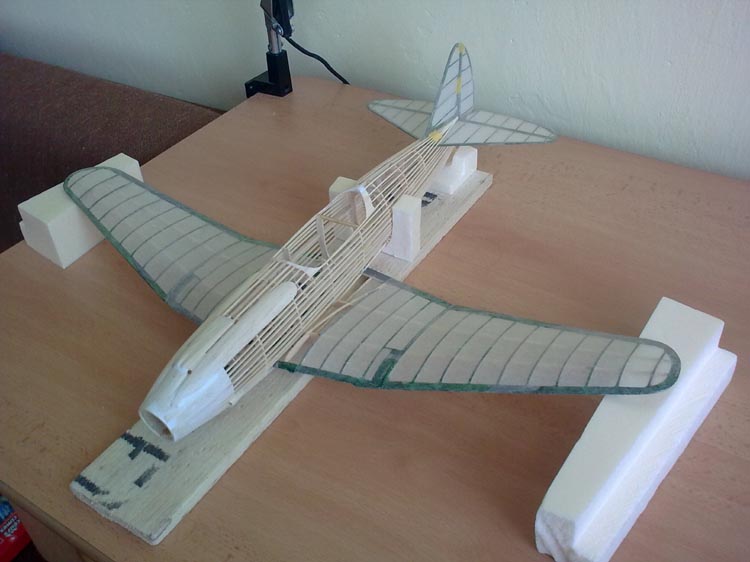

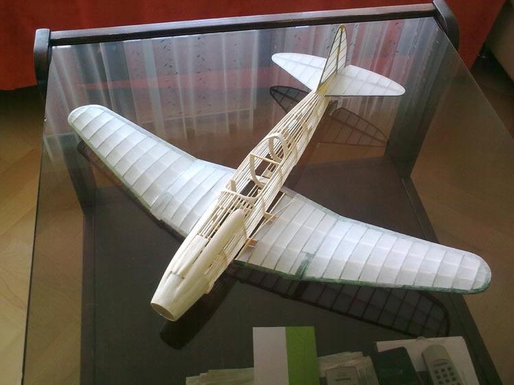

Openscale se opravdu blíží mílovými kroky, je třeba dokončit rozpracovaný model.
Narozdíl od Feldy, jsem si netroufl potahovat a hlavně lakovat nosné plochy mimo prkno, a tak jsem to udělal po svém. Skompletoval jsem to až po potažení a týdnu stárnutí laku. Mimochodem, dal jsem na Huga a Radka a podbarvil jsem kostru.
A protože už nemám tak bystré oko jako Felda, raději jsem si udělal přípravek-stojánek.

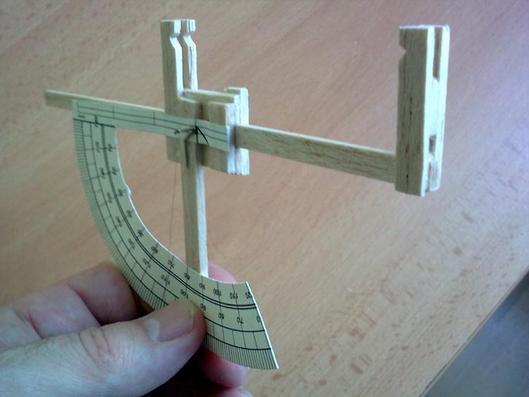

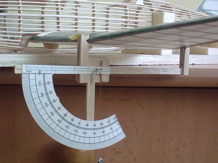

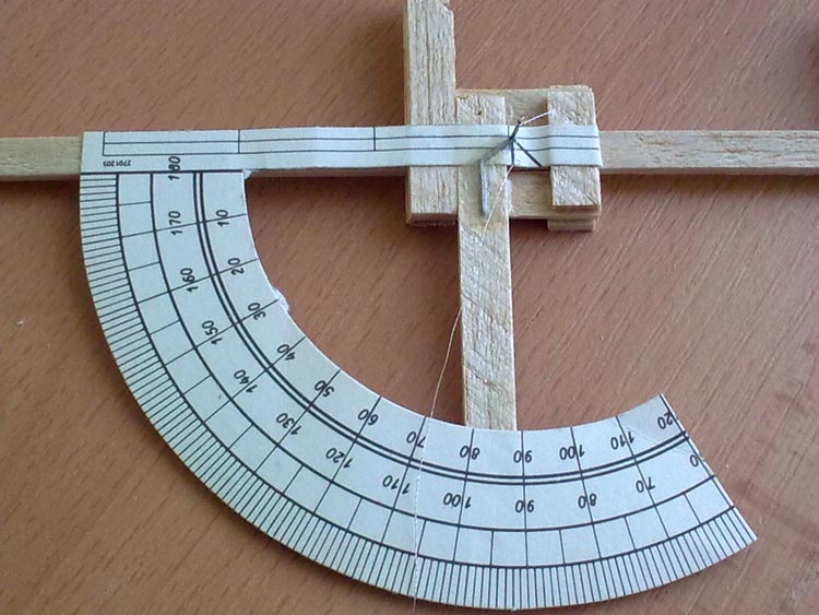

Při kompletaci jsem použil sklonoměr, který jsem kdesi viděl a úspěšně použil při kontrole seřízení MDR-6 (tam se to jinak kontroluje dost špatně, je to celé takové kulaté, není se čeho chytit).
Pokud to náhodou někdo nezná, připojuji ještě pár obrázků
- sklonoměr.jpg (87.48 KiB) Zobrazeno 8371 x

Dobře jsem udělal. Chtělo to dost podstatně poopravit úhel náběhu křídla. Nějak mi to při stavbě ujelo s uložením výškovky, tak jsem to dohnal křídlem. Není to sice úplně optimální, ale snad to nijak moc vadit nebude.
Teď se chystám zkusit vysochat přechod křídlo-trup, dle instruktážních obrázků Feldy. Jak se znám, jako od Feldy to nebude, ale každý jednou začínal.
