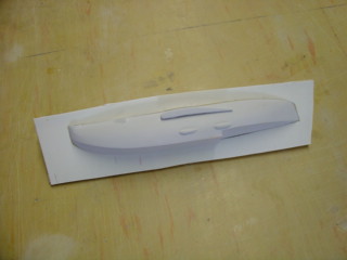

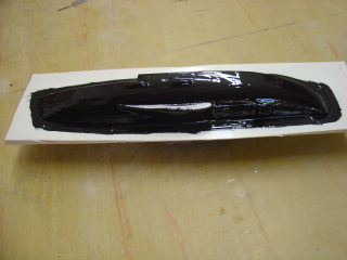

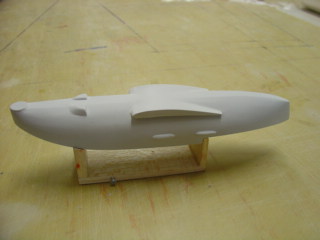

Časový plán se trochu zřítil, žena pro mě připravila překvapení, malování kuchyně a odpoledne ježdění po obchďácích. Ale v mezi čase jsem dodělal kopyto, ještě přebrousit. Pokud si ještě něco nevymyslí na večer se pokusím zaformovat první půlku. Vymyslela. Dnes v neděli jsem ještě popravil a vyleštil kopyto, naseparoval, vyrobil dělicí rovinu a nanesl ,,formovačku" v noci snad bude zatuhlá, pokud ano a přelaminuji:-)

Příspěvek od rc modely » 16 říj 2012 15:11
Formička hotová. Zítra ji otevřu a uvidím jak dopadla, jestli dobře, pozejtří by mohl být hotový první vzorek. Jsem zvědavý, na váhu a pevnost. Pro začátek tam dám jen jednu vrstvu třicítky a 0.4 balzu a vše odvákuuji. Uvidíme, mám připravenou i 0.25balzu.
