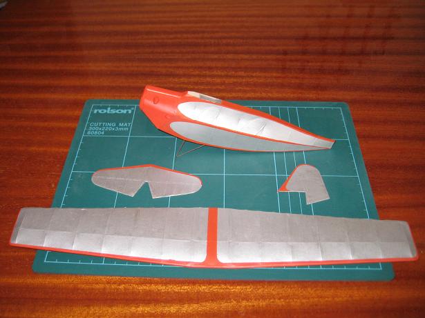

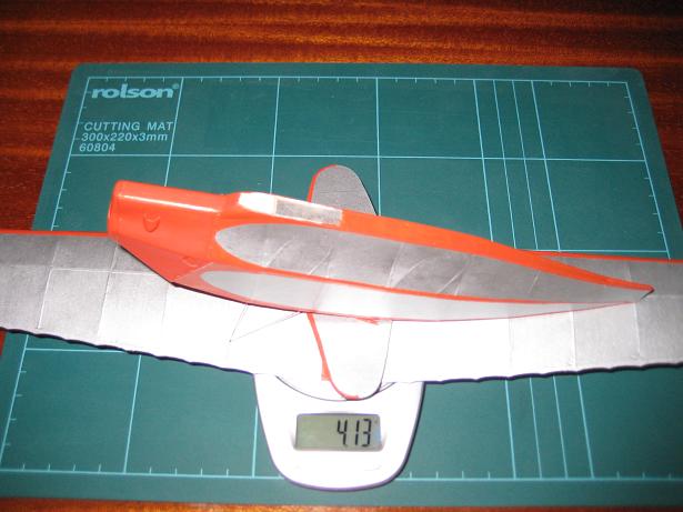

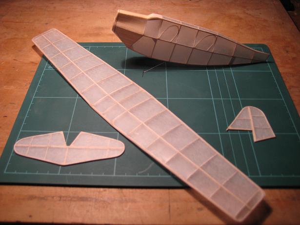

Tak potaženo... Trup a křídla lakovány 1x silně ředěným napínákem a pak 2x Balakryl, ocasní plochy pouze 2x Balakryl.
Re: RWD-4, peanut
Příspěvek od Hugo » 09 kvě 2013 23:41
To je děsný, jak je to máš lehký! :-). M.

No holt je Tonda šikovný :D .

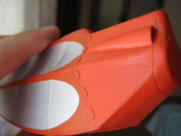

No jo ta váha ta mne těší,zato potah ten se mi nelíbí... Na fotkách to není tak vidět,ale v reálu to má hodně chyb :cry: Ne, že by špatná technologie, ale prostě jsem to nějak nezvlád(jako obvykle) :lol: No nevadí, jak jsem psal na počátku tohoto vlákna je to první pokus, tak si s ním polétám (snad) jen pro radost a na nějaké soutěžení to nebude, třeba příště. T.

Nestraš, tenhle kousek je na soutěžení dobrej, v Pelhřimově Tě s ním rádi uvidíme, stejně jako s Tvým Tabloidem na F4D! M.

No to je skutečně lehoulinký,to je něco.Na potahu vady nevidím,že ty nás trochu lakuješ? :D

Tazi píše:No jo ta váha ta mne těší,zato potah ten se mi nelíbí... Na fotkách to není tak vidět,ale v reálu to má hodně chyb :cry: Ne, že by špatná technologie, ale prostě jsem to nějak nezvlád(jako obvykle) :lol: No nevadí, jak jsem psal na počátku tohoto vlákna je to první pokus, tak si s ním polétám (snad) jen pro radost a na nějaké soutěžení to nebude, třeba příště. T.
Jsi moc náročný, vypadá to hezky!
A jestli chceš aby přibral, vemu kompresor a zase přijedu :lol:
Jo - a přepni si váhu z uncí na gramy! :D

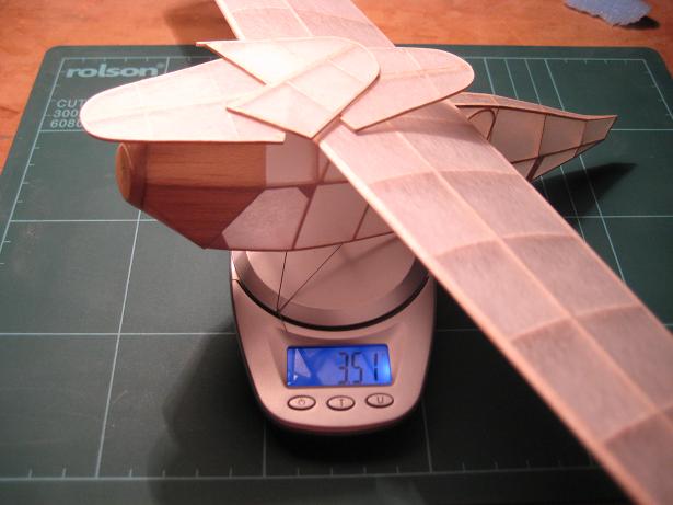

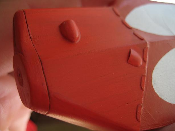

Steve děkuji, jsi opravdový kamarád :x ,ale já si ho vykrmím i sám, neboj 8-) Už se na tom pracuje, tady pár fotek...

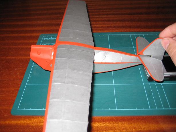

A ještě tady...

Chtěl jsem ti ho pocákat! :cry:
Ale nevadí.
Příště.
Kvůli pohodlí bych - být tebou - šel asi do kompresoru, stavíš a tak bys ho uživil.
Ledničkový je de facto zadara, jen ta slušná pistole....
A nebo tupovat, na plochy už raději štětce nepoužívám, to raději molitan ;)

Tazi, Ty jsi to nestříkal? Vypadá to skvěle a fascinuje mě ta váha. Bude to parádní ořech. M.
