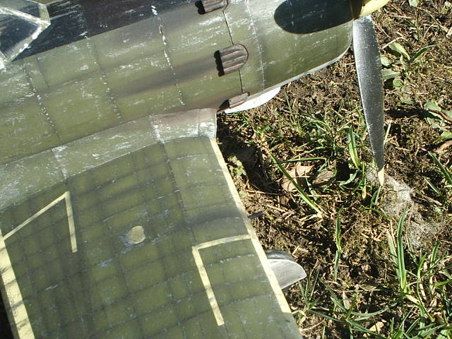

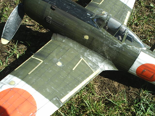

Tak tohle je Rendo nádhera. Docela jsem koukal už na oříšek Ki-84, jak pod tou patinovanou kamufláží zcela mizí kostra s podélníčky, ale tady je to luxus. Opravu paráda. Jen tak dál. Užívám si každou fotku. Martin

Skvělá ukázka jak by měla vypadat povrchovka na minimaketě.Super Rendo!

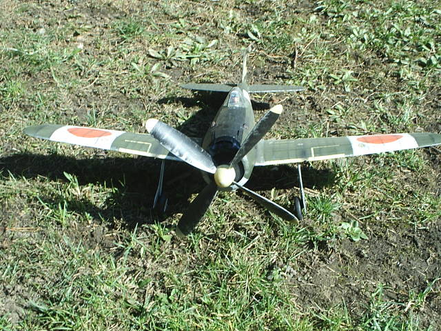

Člověče to je fakt parádní. Ta patina má kvalitu té na modelech Jirky Merty. Jen by mě zajímalo kolik ti to váží?

Ahoj Feldo díky , éro váží 44 g bez gumy , prosím tě kolik ok gumy by si doporučil ?? já tipuju tak 5 nití trojky . Pana Mertu znám jen z fotek a má a dělá krásnou patinu , je to machr . ;)

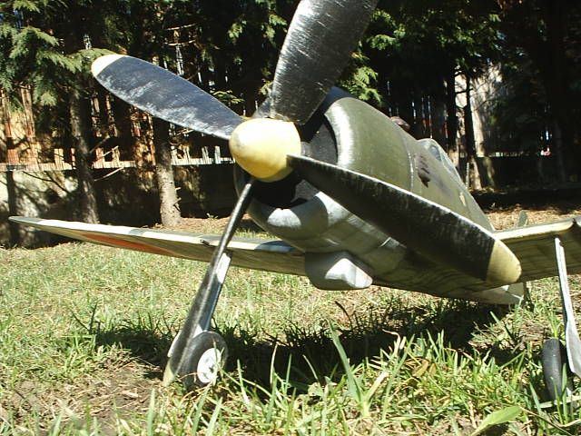

Na 44g a čtyřlistou vrtuli (to je taky dost důležité) bych to viděl na šest nití. Alespoň tolik jsem jich měl v MiGovi a ten vážil tak nějak podobně a čtyřlistku měl taky. Navíc mi přijde že vrtule je pěkně velká lopata a ta bude potřebovat přivést na hřídel dost velký moment.

Děkuju ,dám tam 6 nití ;)
