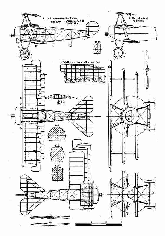

"Na stará kolena" se vracím k modelařině a kity jsem začl také stavět. Přidávám výkres na kterém je konstrukce vidět. Ber jej s rezervou maloval jsem ho do LaK v sedmdesátých letech, takže je opravdu letitý. Ale pro tento účel snad něco vypoví... :D :lol:

Nepřidám, je moc velký, ale mohl bych zaslat mailem + nějaké detaily...
Fokker Dr. náčrt.jpg (40.59 KiB) Zobrazeno 6549 x
tak se povedlo

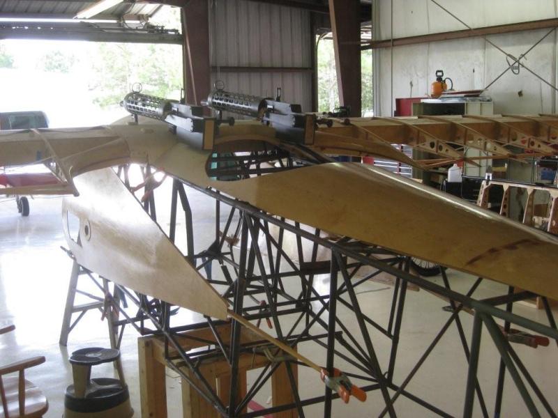

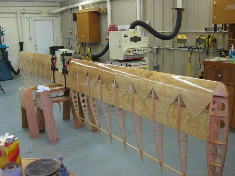

Nazdar Tomáši!Dík,z obrázku je to jasné.Jak se daří? Michale taky děkuji za výkres.Zase to tak neprožívám,to bych tam musel dát i ty useklé trojúhelníčky na náběžku.Chce to zvolit trochu kompromis.Našel jsem fotky ze stavby repliky a tam je to vidět také.Člověk se furt učí.Pokusím se je vložit.Kluci dík.No a teď se Martine rozmyslím :D
Trup.
Vršek trupu.jpg (71.65 KiB) Zobrazeno 6540 x
Náběžka.

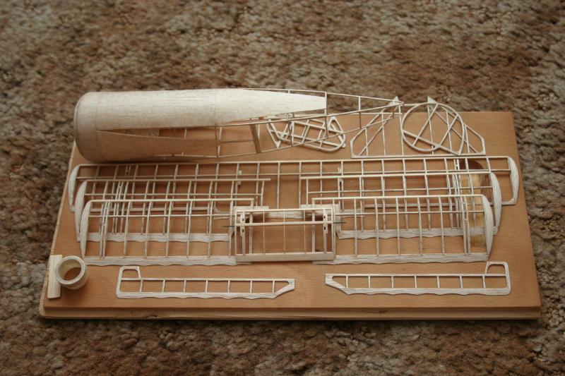

jirka64
Příspěvky: 354
Re: Fokker DR.I Oříšek.(zmenšený výkres dvacetiny od SFA).
Příspěvek od jirka64 » 22 říj 2013 13:43
Odskočil jsem na chvilku od vaření.Byl ten potah u všech takto?Jen chci mít jistotu. :) Zdar.

Samozřejmě hoši, že to tam je. Na výkrese jsem to nedělal, přece jen ne každý to bude stavět plně maketově a zejména po nástřiku to tam není vidět (jak se znám udělal bych to ale taky i včetně těch potahů na náběžce ). Jak znám Jiříka tak už z toho pár nocí nespí ale myslím, že jsem ho na to upozornoval no na letové vlastnosti to vliv mít nebude :-):-) . Ještě jen tak pro zajímavost ten plánek Fokkera Dr.I jsem maloval v roce 1994 a loni tu V.17 tam už je to namalováno jak to bylo. Potěšilo mě, že jsem na pojetí toho nového plánku toho zas až tolik měnit nemusel :-) v podstatě se dá říct ,že už je konstrukce plně maketová. Ještě mě napadá, protože tu mám připraveno spoustu dalších Fokkerů k vydání, kterého mam případně příští rok upřednostnit :-)

jirka64
Příspěvky: 354
Příspěvek od jirka64 » 23 říj 2013 10:50
Tak jsem kus horního potahu odřízl.Teď se někdo ozve,že to mělo být víc :lol: .Už na to nešahám.Trojúhelníčky možná naznačím při vlastním potahování.Aby tam bylo opticky něco vidět.
