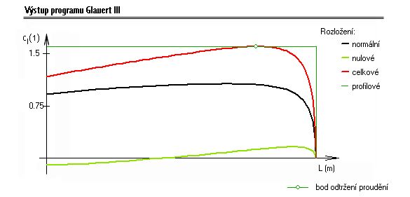

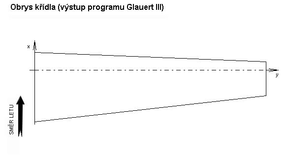

jak obrázky napovídají výpočet byl proveden v programu Leteckého ústavu VUT v Brně GLAUERT III
- a nakonec půdorys
- pudorys.jpg (14.39 KiB) Zobrazeno 6584 x
- na konci křídla je použitý profil s nižším úhlem náběhu při nulovém vztlaku a s nižším kritickým úhlem náběhu
- rozlozeniglauert4.jpg (18.61 KiB) Zobrazeno 6584 x

Re: Ta-152 H 1/20 podle plánku pana Rašky
Já se obávám, že tyto užitečné obrázky bez podrobnějšího vysvětlení většině čtenářů moc neřeknou. A do cizí bábovičky se mi šťourat nechce

Na vysvětlování jsem odjakživa střevo ale pokud to někoho zajímá můžu se o něco pokusit

Asi by ses pokusit měl, byla by škoda, když už ses s těmi grafy tak vyhrál, zůstat v půli cesty (a možná ani to ne). Bez vysvětlení to málokomu něco řekne, natož aby to splnilo svou didaktickou roli. Tonda ti do bábovičky šťourat nechce, tak to zůstává na tobě samém.

Ano, trocha teorie nikoho nezabije, ale málo kdo ji pořádně nastuduje. Takže raději to, co zde platí pro praxi. V podstatě platí, že u Ta-152 H, kde je značné zúžení hloubky křídla na konci, je vhodné zajistit příčnou stabilitu jak aerodynamickým, tak i geometrickým křížením, při čemž lze říci, že by mělo stačit i maketové lomení křídla do V. Pro tento i podobné typy dvacetinek platí, že letové vlastnosti jsou lepší, pokud křídlo má klasická plná žebra s nosníky na horní straně (nebo pásková žebra a na nosník vylepit mezi žebry pásky do výšky horního povrchu těch pásků).

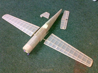

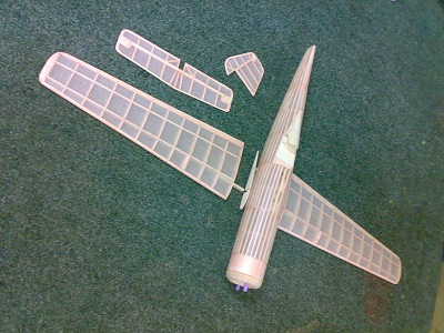

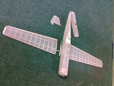

Zdravím kolegové, zatím bábovička v této fázi, což by mohlo být něco jako, píseček natlačenej do formičky a čeká se jen na překlopení formičky
přes noc nechám křídla a ocasní plochy "dojít" na mučidlech a zítra do styku v styk
... Z toho mám dycky trauma, poněvadž všechny ůhly dělám od oka a v rukách
ale zatím to víceméně vždy klaplo, tak snad to vyjde i teď. Každopádně potaženo tím nejtenčím modelspanem co sem našel v dílně, narazil jsem na jeden arch o kterým sem nevěděl, to potěšilo, Nalakováno 3x řídkým napínákem. Váha v této fázi i se dvěma špendlíkama v čumáku je 25gramů, to mě přijde celkem OK.
- 18052014442.jpg (73.08 KiB) Zobrazeno 6976 x
- 18052014441.jpg (76.27 KiB) Zobrazeno 6976 x
- 18052014440.jpg (80.07 KiB) Zobrazeno 6976 x
- Příspěvky: 2942
Dvacetinky stavím přes 40 let, ale stále vidím něco nového. Já vždy mám již v kostře spojený trup s křídlem. Vím, že Američané rádi pro změnu mají hotové, potažené křídlo posazované do výřezu ve spodku trupu. Ale zde poprve vidím potažené a také vylakované půlky křídla zvlášť. Tak trochu bych se bál, že tah vypnutého potahu mi ta koncová žebra zdeformuje...Ale asi jsi to pořádně zadimenzoval a shora to přijde překrýt přechodem. Doufám, že ten krasavec uvidíme na OPENSCALE 2014 a moc rád bych jej porovnal s tím od Petra Koláře...
