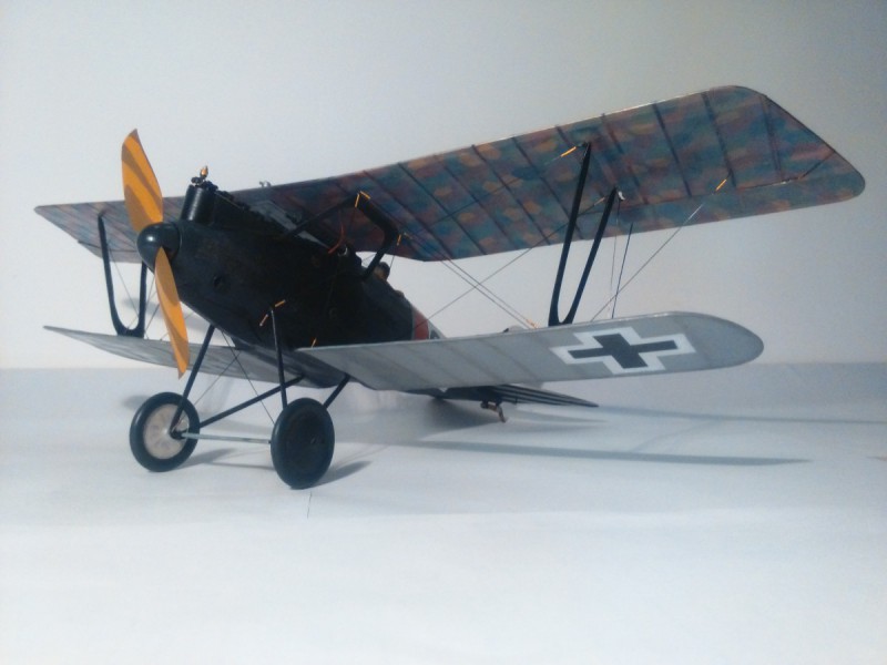

Příspěvek od Jiří Doležel » 13 led 2017 10:24

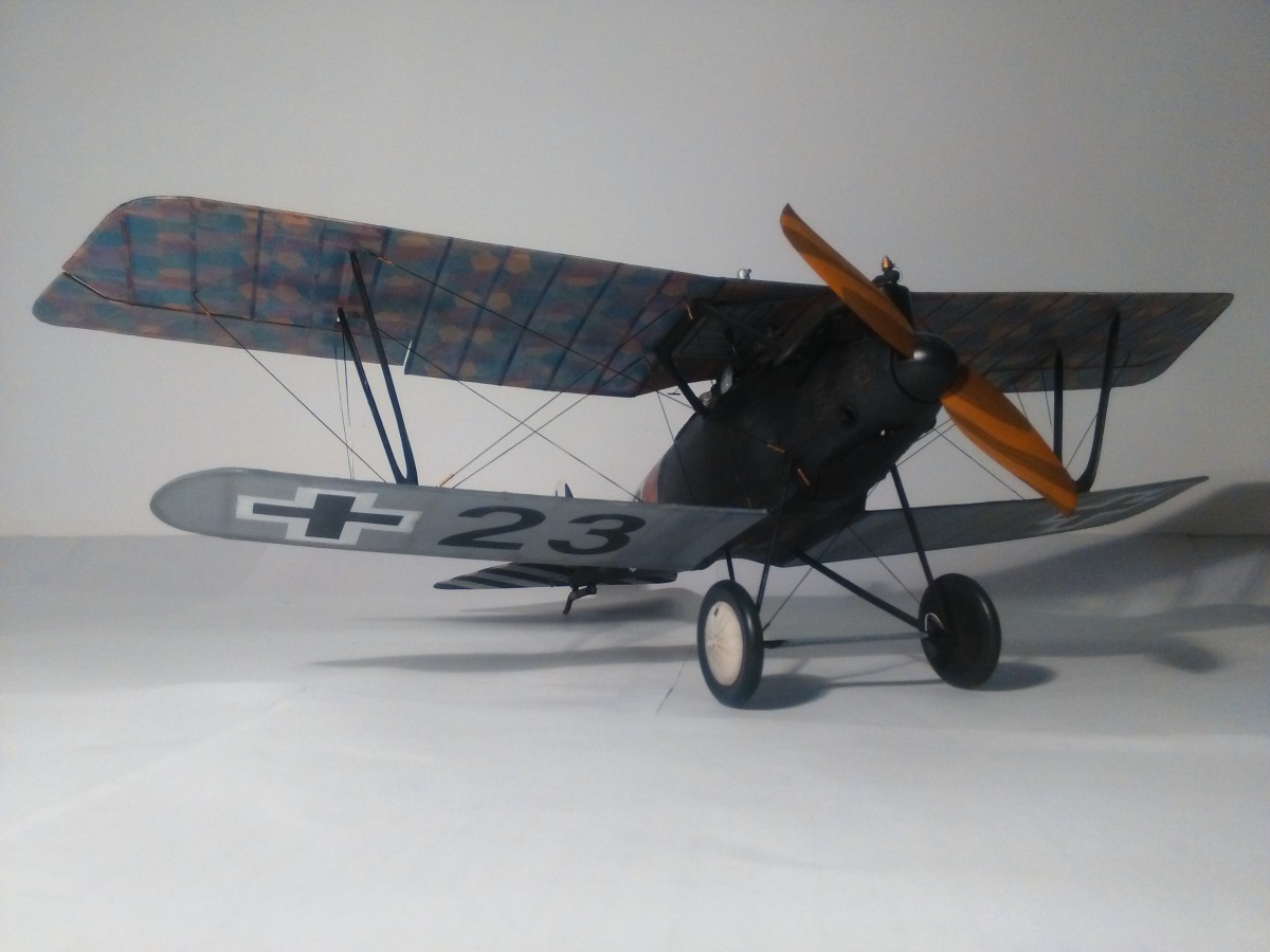

Dva roky od zalétání byl doma tak pěkně schovaný, že jsem na něj úplně zapomněl :) Délka letů tehdy nebyla kvůli celobalsovému trupu, kýlovce a výškovce a tím pádem o něco vyšší váze uspokojivá a tak šel ještě nedodělaný model do krabice. Při pohledu na detailní třípohled jsem na modelu neshledal nic extra špatně, kromě tedy řadového motoru posunutého vzad a o něco kratšího čumáku, něž měla předloha :roll: a ostřejších radiusů konců křídel. A jelikož jsou to drobnosti a je škoda aby se model dál válel doma, srovnal jsem šílené negativy na spodním křídle, úhel náběhu horního křídla, proběhla sekce motoru a rozhodnutí, že z Pfalze bude volná elektra na ven. Výbava: Časovač alá Derek Knight, regulátor od pana Gašparína, vrtulka od Flyzone 117x64 s 1mm otvorem pro hřídelku pětigramového stříďáčku z HK (3000KV).

Příspěvek od Jiří Doležel » 10 úno 2017 22:09

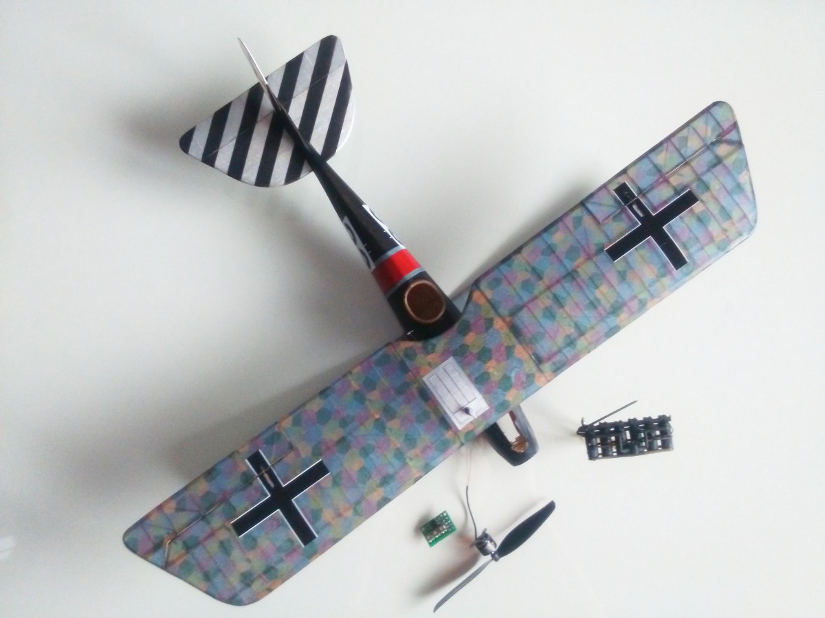

Palubní elektronika zastavěna, během víkendu snad stihnu výplet a je hotovo. Je až neuvěřitelné, kolik je ve skořepinovém trupu místa. Ač se to z fotky nezdá, stejných (2,5 gramových) 90 mAh baterek by se tam vešlo ještě klidně šest, naštěstí postačí jediná a i tak je těžiště tam kde má být. Snažil jsem se udělat kryt k elektronice co největší - větší je vždy lepší :) a do rohu "rakvičkového" krytu umístil posuvný mikropřepínač, který svoji velikostí nijak nenarušuje vzhled modelu.

Příspěvek od Jiří Doležel » 13 úno 2017 23:01

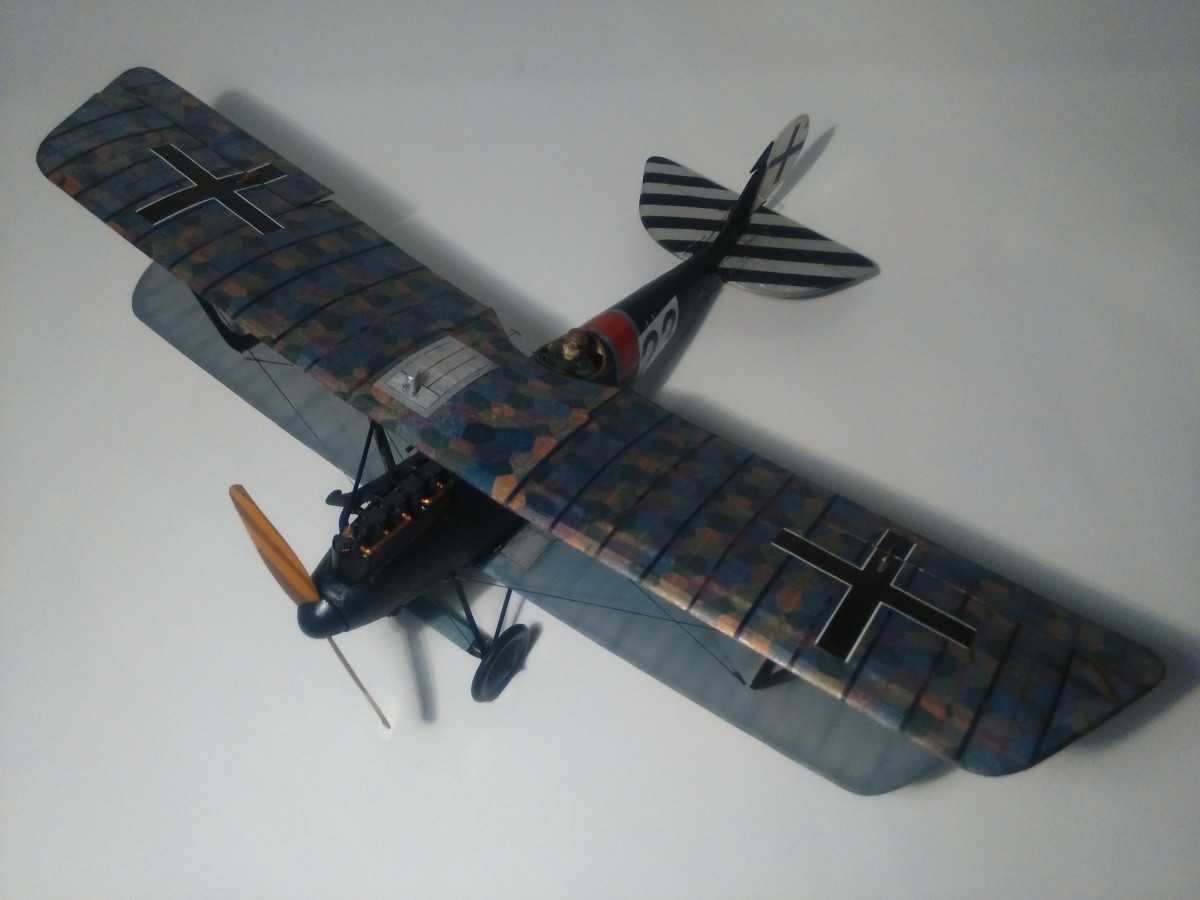

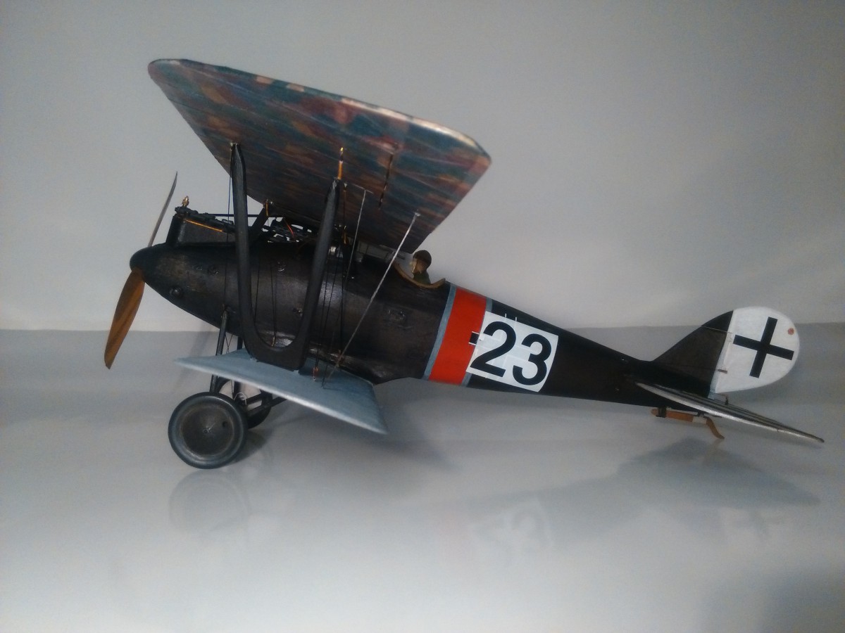

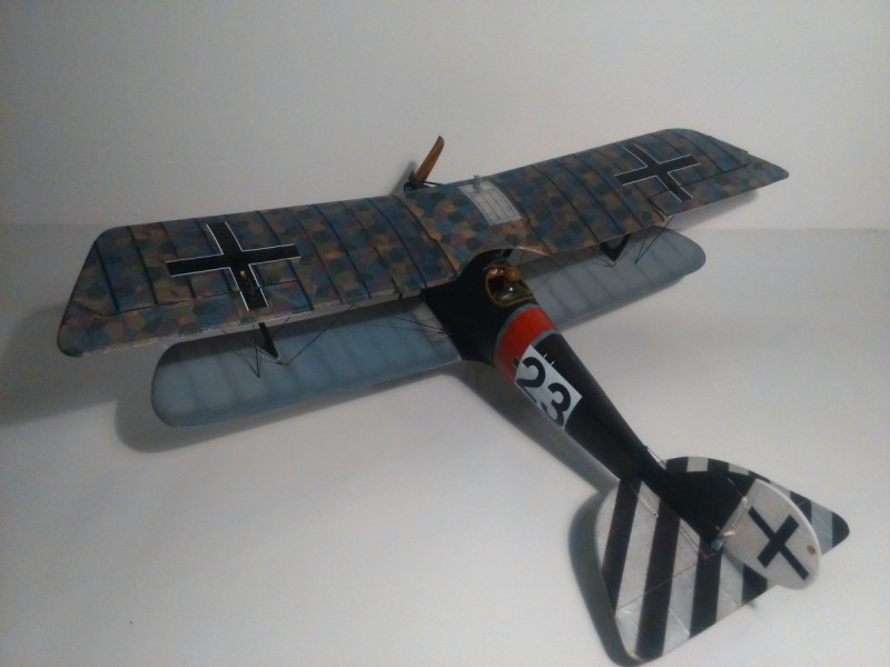

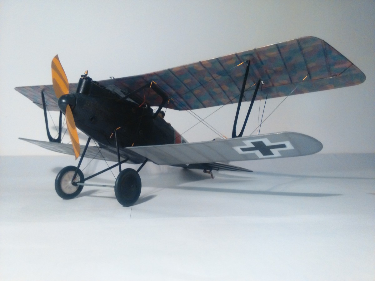

Nakonec bylo při konverzi úprav více, protože čím déle jsem měl model v ruce, tím více jsem byl se svým prvním prvoválečníkem nespokojen. Demontoval horní křídlo, dal mu menší vzepětí, přidal "plátěné" porty na žebra, žebra na spodním křídle vystínoval, na několika místech vyměnil potah, srovnal vůči spodnímu křídlu trup, který byl při pohledu zezadu nějaký ten stupeň mimo svislou osu, předělal tvar vzpěr, vylisoval nově kola, dodělal podvozek včetně odpružení, předělal tvar kokpitu a nahradil lem kabiny, doplnil pilota, větrný štítek, stupačky, krytování motoru, krytky, táhla ke kormidlům a křidélkám, napínáky, funkční výplet.......

Máš to zvážený, kolik to je proti původním 43g?
Držím palce k záletu.

Vzhled modelu připomíná staré dobové fotky skutečných strojů. Působí to velmi věrohodně.

Příspěvek od Jiří Doležel » 15 úno 2017 13:56
Létající kity vypadají ještě o třídu jinak, to já neumím, ale děkuji :) Honzo, jen si něco postav, sám víš jak může taková volná elektra v termice dopadnout (Trnávka) :cry: Oproti předchozímu provedení přibral model o 4 gramy, tedy letovka je nyní 47 gramů.
