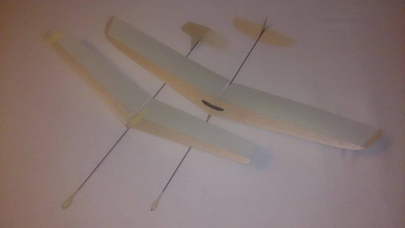

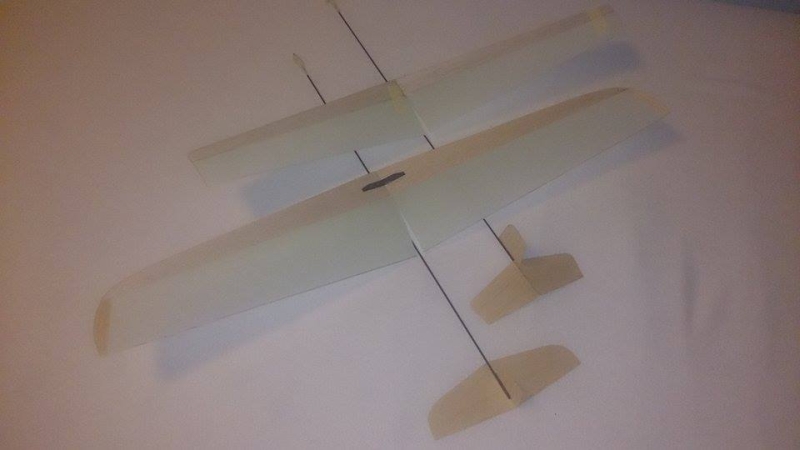

Taky už mám taky hotovo,ale klapka je moc tuhá a nehýbe se. Musím najít jinej materiál.
