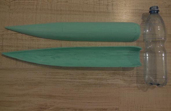

Plovák mám vydlabán až na 15% předku, což jsem nechal jako deformační zónu a plánuji zde kapsu na olovo, jako ve hlavici u historického větroně. Kdybych ho nechal před těžištěm plný, byl by zbytečně těžký. A pokud dojde k silnému nárazu, stejně z něj bude harmonika i s výztuží. Každopádně moc děkuji za navrhované varianty, abych si byl 100% jist Vašimi návrhy, probral bych to s dovolením zítra u piva.
Trochu popojedem. Trup mám vydlabán dle představ, váha 9,4 gramu - nevím zda bych to formou klasické balsové příhradoviny postavil lehčeji. Předek trupu bude zpevněn motorovým krytem. Původně mělo jít o výlisek, ale proč vynalézat již vymyšlené - bude to horní část vhodné PETky. Asi si dokážete představit tu komedii v obchoďáku, kdy člověk prolézá regály s nápoji, prakticky bere láhev po láhvi a pomocí šablon hledá "tu pravou"

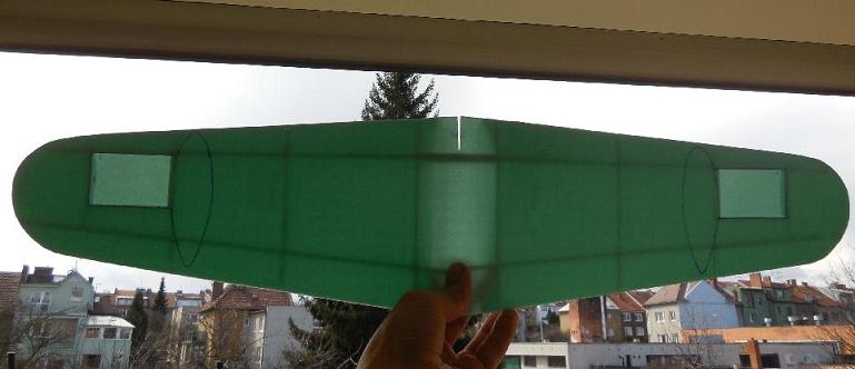

Koukám, že stavebně se časově skoro shoduji s Pavlovou Vendettou - mám nahrubo dokončeno křídlo, plánuji náběžku vyztužit uhlíkem a jelikož konec odtokovky má aktuálně 3 mm, bude zde pro její "ostrost" natupo přilepena balza a zabroušena do trojúhelníkového profilu.
Křídlo je stavěno obdobně jako u mých předchozích polystyreňáků z 2 mm Selitacu jsem si vyřezal půdorys křídla, po mírném přežehlení přes papír a finálním dotvarováním profilu prsty, jsem na každou polovinu G-perfectem nalepil čtyři pomocná žebra z 4 mm Depronu, přes která vedou dva svislé balzové nosníky. Jeden z nich kopíruje přední hranu plovákových šachet (ano, pravděpodobně se plováky budou zatahovat - alespoň ručně), druhý kopíruje hranu klapek. Maketového vzepětí křídla je dosaženo vyztužením polovin křídla pomocí překližkových spojek na prvním nosníku. Následuje horní potah křídla - opět 2 mm Selitac, kde lepidlo nanáším pouze na 20-80% délky každého žebra, pro následné "dopasování". Po zaschnutí křídlo otočím do svislé pozice tak, že jej horní stranou náběžky opřu o hranu stolu a slepím horní a dolní strany náběžky k sobě pomocí gelového vteřiňáku, který polyš NELEPTÁ. To samé udělám i s odtokovkou. Tím si zajistím krásně rovné křídlo s rozumným profilem. Aktuální váha křídla je 14 gramů. Původně bylo křídlo plánováno z šedého XPS, vážením a porovnáním se ukázalo, že je asi o 30% těžší, takže jsem se vrátil ke svému Selitacu.
Přikládám fotku konstrukce křídla.
- křídlo_.JPG (30.63 KiB) Zobrazeno 11555 x
- Příspěvky: 2942
Re: Kawanishi E15K1 Shiun "Norm", M 1:20
Jirko, je to paráda a jsem moc zvědavý, která z těch zde popisovaných metod bude úspěšnější. Přiznám s, že ta Tvoje se mi pro dvacetinky více líbí, než nějaké pracné a nespolehlivé řezání odporovým drátem. Ano, je to také bližší klasické stavbě a myslím, že při tom ani nebude tolik polétavého polystyrenového bordelu.

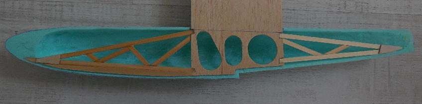

Dnes při dopasování křídla ke trupu jsem si odskočil zpět k plováku - přesněji jeho vyztužení. Průchozí kýl je zatím ze 4 mm balzy, bude ještě nad plovákem odlehčen, zbroušen do profilu a o 90° potažen 1 mm balzou. Vnitřní konstrukce plováku je ze smrku 5x2, v místech potenciálního největšího namáhání je spoj navíc přelepen překližkou. V přední části mezi smrkovým nosníkem a spodní polystyrenovou hranou plováku je tento prostor vylepen 4 mm balzou. Zatím to vypadá celkem bytelně, ovšem oranice ukáže..
Nějaké nápady, než to zavřu?
- plovák_.JPG (22.29 KiB) Zobrazeno 11356 x
- Reakce: 44
- Příspěvky: 1262
Hele Jirko, to musí být těžké jako blázen - ze smrku, vyztužené překližkou a noha z plné 4mm balzy. Řekl bych že na běžné přistání je to příšerně předimenzované a pokud dojde k tvrdšímu kontaktu tak to polystyrenový plovák stejně odnese a navíc se zničující síly ještě vyřádí na trupu v místě uložení plováku. V tuto chvíli nikdo netuší jak u téhle potvory bude vypadat standardní přistání, zda to bude přistání s dokluzem jak do peřin či se bude sypat k zemi pod strmým úhlem, takže těžko radit jak moc co dimenzovat a kde zvolit nějaký pojistný prvek.
- Příspěvky: 1536
Já bych skoro doporučoval udělat to podobně, jak to má právě Pavel namalováno s podvozkem na svých druhoválečných stihačkách. Pouzdro pro podvozek, zde tedy plovák, který má horní hranu do půloblouku a při kontaktu se zemí se sklopí dozadu a pak vypadne. Mně to na Migovi celkem fungovalo. Akorát bylo potřeba průběžně dolaďovat tuhost uložení (lepením papírků).
