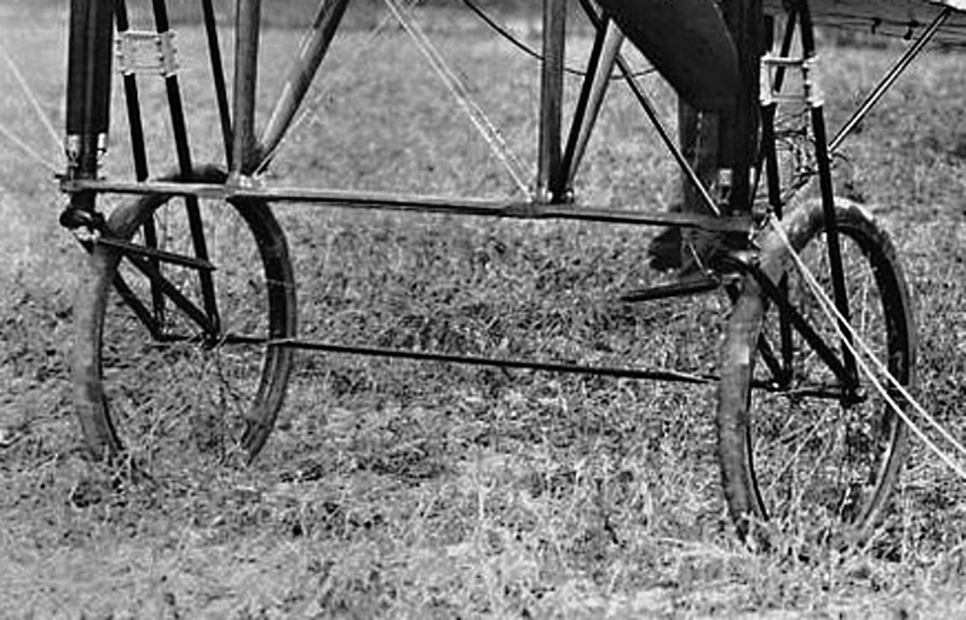

Příspěvek od Ivan Horníček » 04 lis 2016 16:26
Tady máš kola jiného Bleriota.

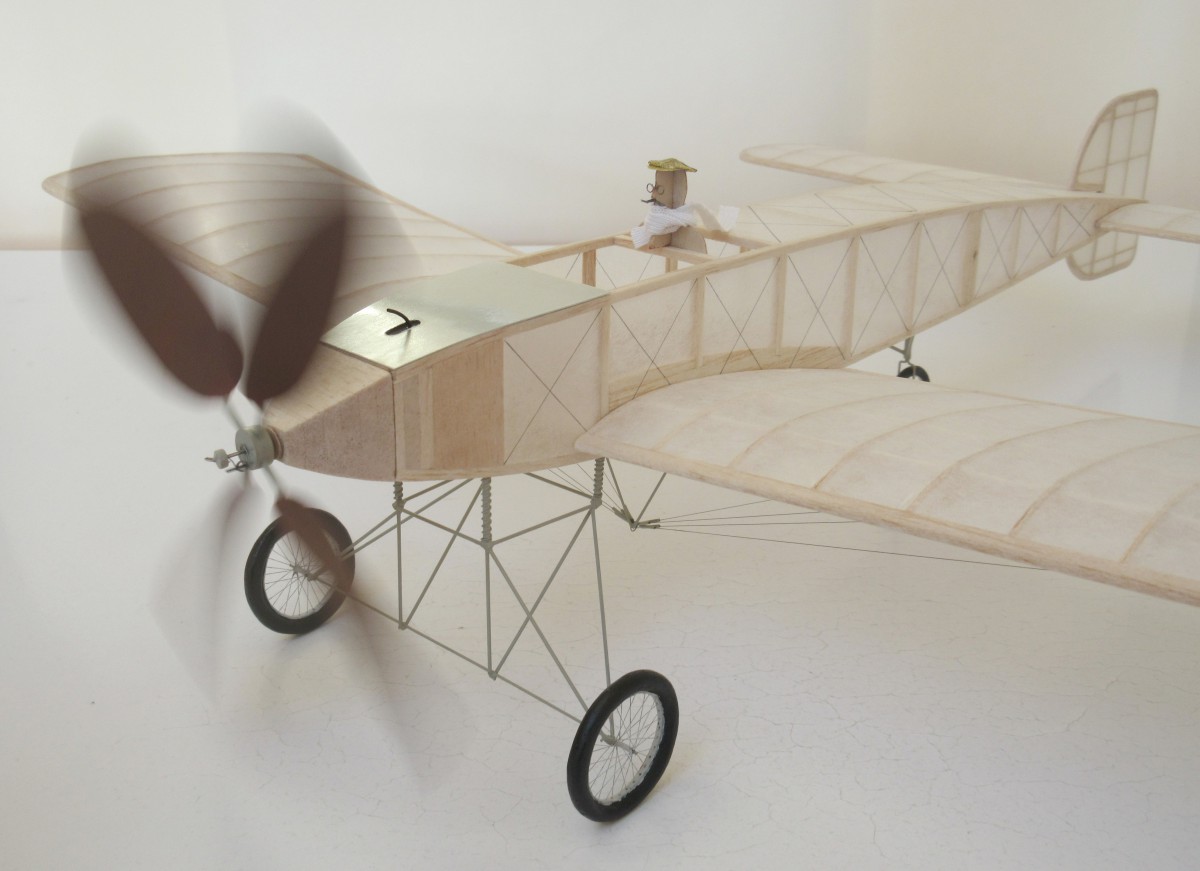

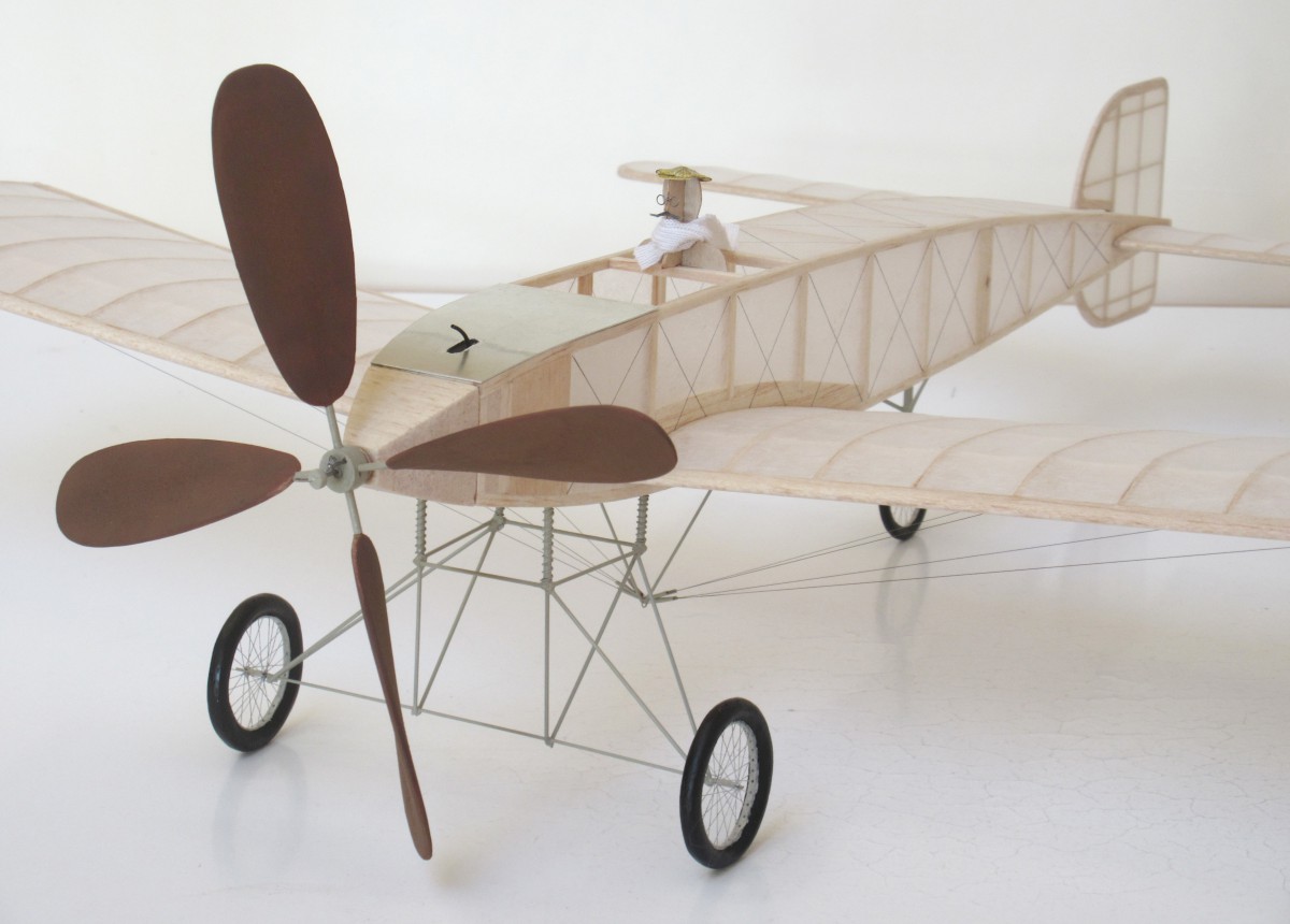

Nechci zakládat duplicitní vlákno se stejným tématem, tak svýho Blériota přihodím sem.
Váha 40 g bez gumovýho svazku, zatím jsem ho ani nezaklouzal, nejspíš bude potřeba ještě dovážit ve špici. Ale už těch 40 g mi přijde trochu moc, asi jsem to přeháněl s lepidlem? :roll: Kdyby nechtěl létat, konvertoval bych ho na RC - prostorný trup a elevony k tomu doslova vybízí :)

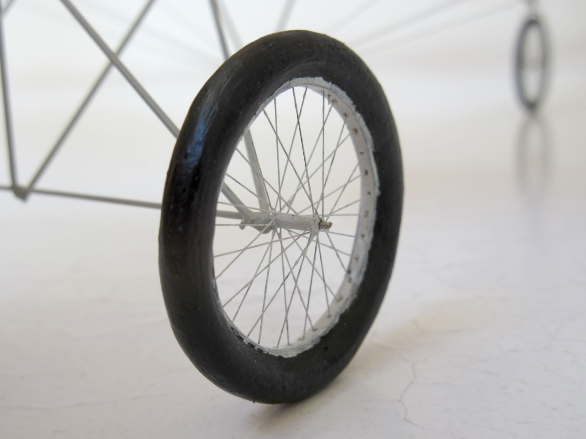

Poprvé jsem si zkusil výplety na křídlech i kolech - kola šišatý, osa pro hřídel nakřivo, ale jsem na ně hrdý... :D
Je na místě říct díky plánkům od SFA models - skvěle se podle nich staví! (resp. stavělo... :? )
Na kolik nití byste létali? 4x 1x3,2? Nebo jen 2x?
Teď už jen na jaře přesvědčit Juru, aby mi pomohl se záletem... ;)

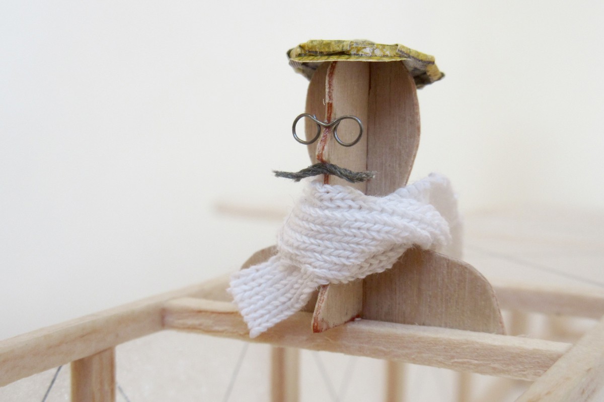

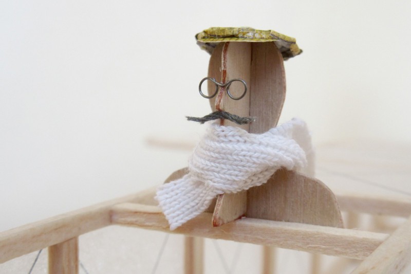

Pilot mi však spíše než pana Blériota připomíná... :D

Příspěvek od Triplane » 31 pro 2016 08:41
Hezký model. Pilot je přímo kouzelnej. :)

Příspěvek od FF Radek » 31 pro 2016 22:24
.....nádhernej kousek! A ten pilot je boží!!! Bleriot má obrovskou plochu, tak by snad nemuselo vadit že je težší....že SFA končej je smutný ale Radek Gregovský pokračuje dál ve své úžasné práci a v nejbližší době by měl vyjít celej časopis s jeho plánkama a obrázkama....tak jsem zvědav, údajně by snad měly vycházet dvě čísla ročně....jsem na to moc zvědavej, i když to budou asi jen ořechy....to je zatím mimo moje dovednosti, ale bezpochyby se budou výkresy dát zvětšit do pro mě přijatelnýho měřítka :) tak uvidíme....at´nám to létá v Novém roce!!!! TALLY HO!
