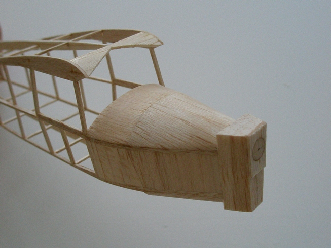

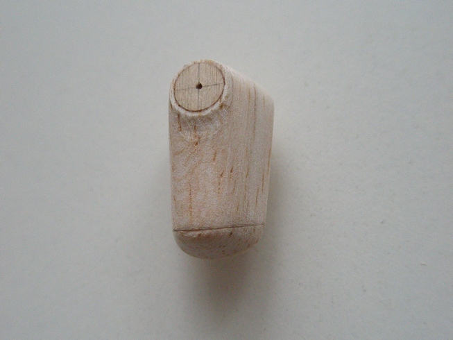

Příspěvek od Gregovský » 05 črc 2010 21:41

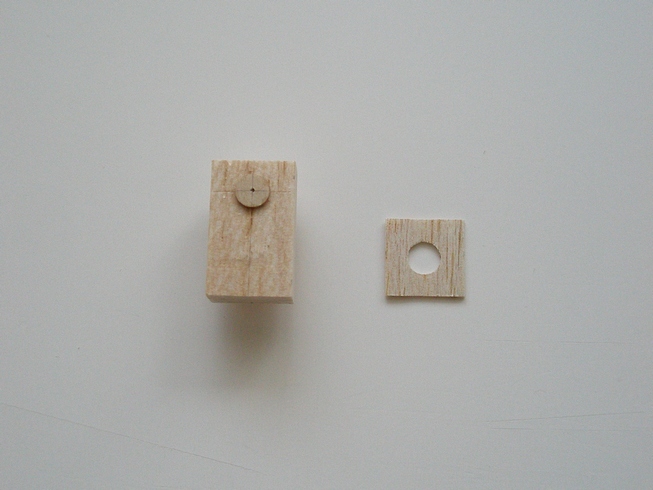

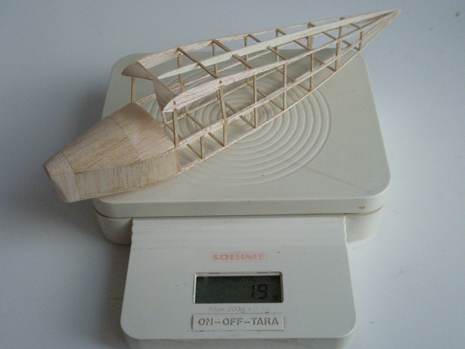

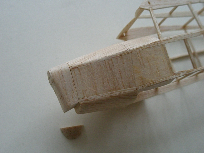

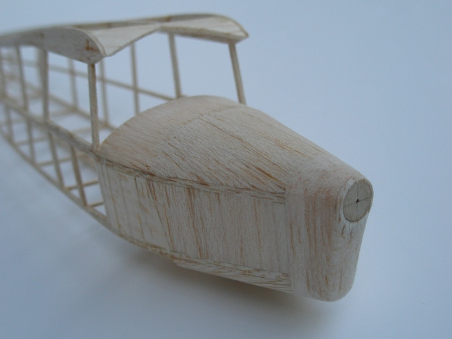

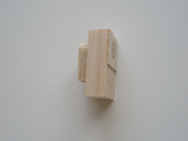

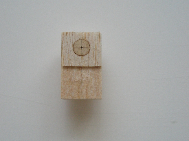

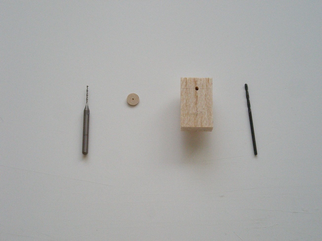

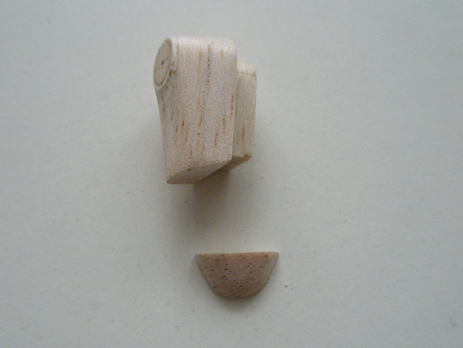

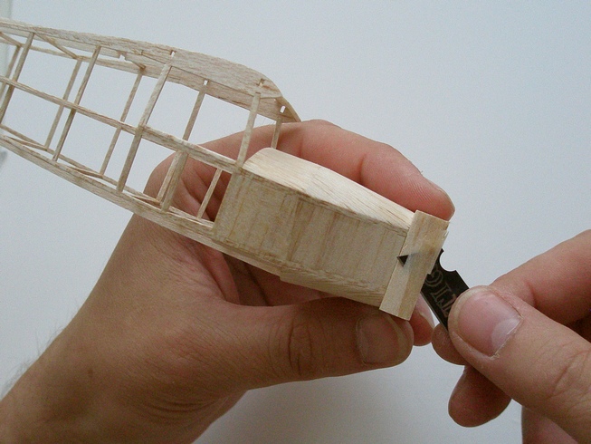

Dnes jsem pouze vysochal hlavici,trup je tímto hotov.

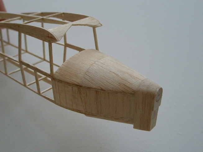

Příspěvek od Gregovský » 06 črc 2010 08:14

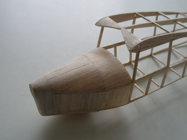

Ještě malá uprava hlavice podle dělení krytu na skutečném letadle.

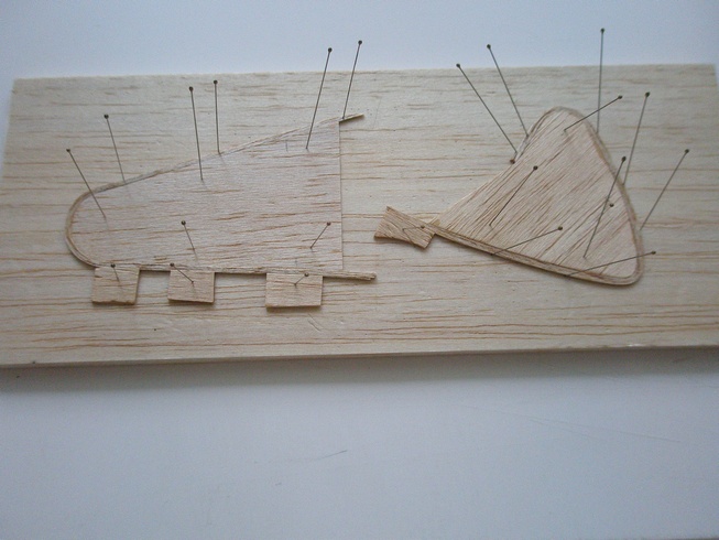

Příspěvek od Gregovský » 06 črc 2010 19:05

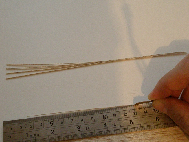

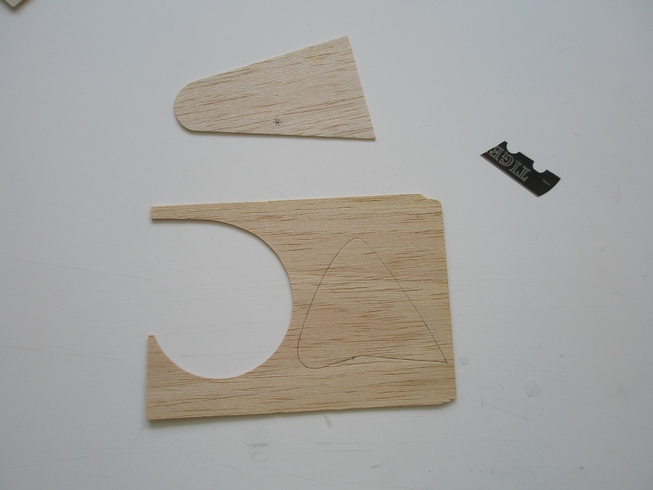

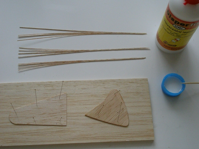

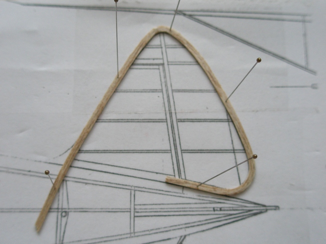

Dnes jsem lepil VOP a SOP.
Šablony jsou z odpadové balsy

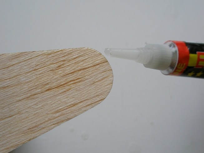

Napuštění hran šablon vteřinákem
Nařezání lišt dělené na čtyři pásky na lamelování

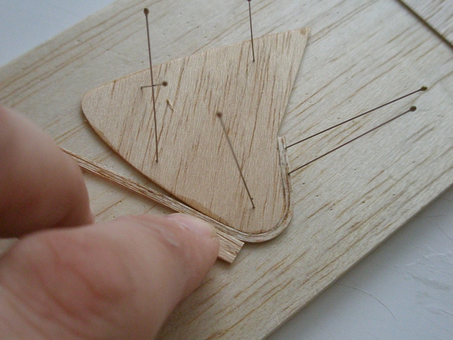

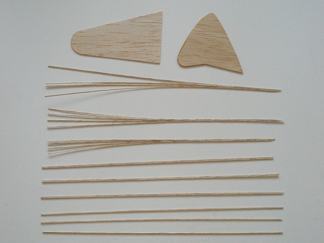

Příspěvek od Gregovský » 06 črc 2010 19:08
Stavba
Připravené lišty na SOP a VOP z balsy tl.0,8
Napuštění pásků disperzním lepidlem

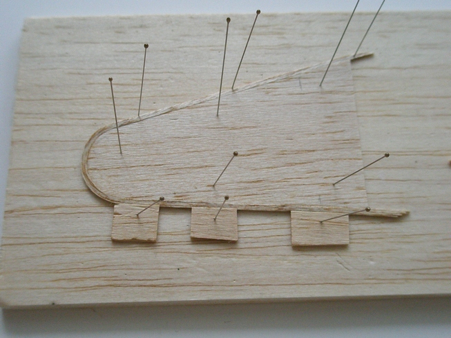

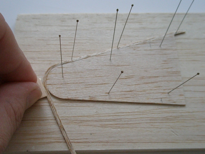

Příspěvek od Gregovský » 06 črc 2010 19:10
Stavba

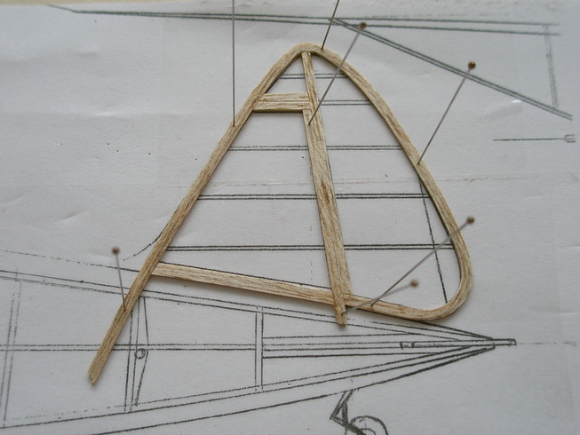

Lamelování VOP
Lamelování SOP

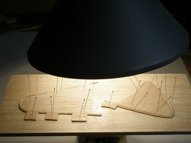

Příspěvek od Gregovský » 06 črc 2010 19:12
Stavba
Zapečení a vysušení pod žárovkou

Příspěvek od Gregovský » 06 črc 2010 19:14
Stavba

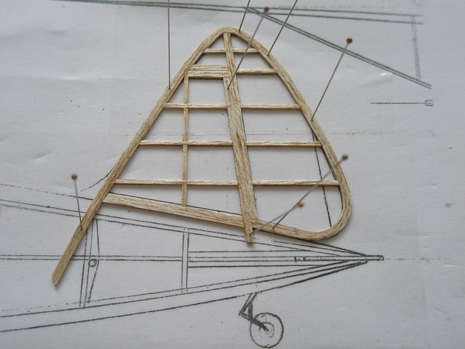

Nalamelováno
Slepení SOP

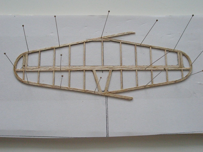

Příspěvky: 610
Re: Peanut SAI KZ-III

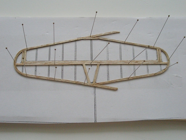

Příspěvek od Gregovský » 06 črc 2010 19:16
Stavba
Slepení VOP
