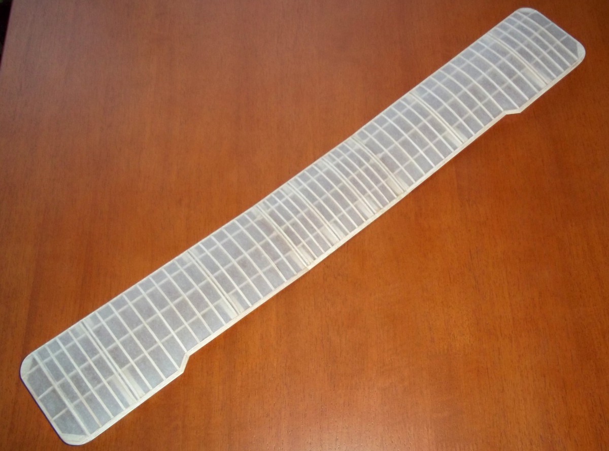

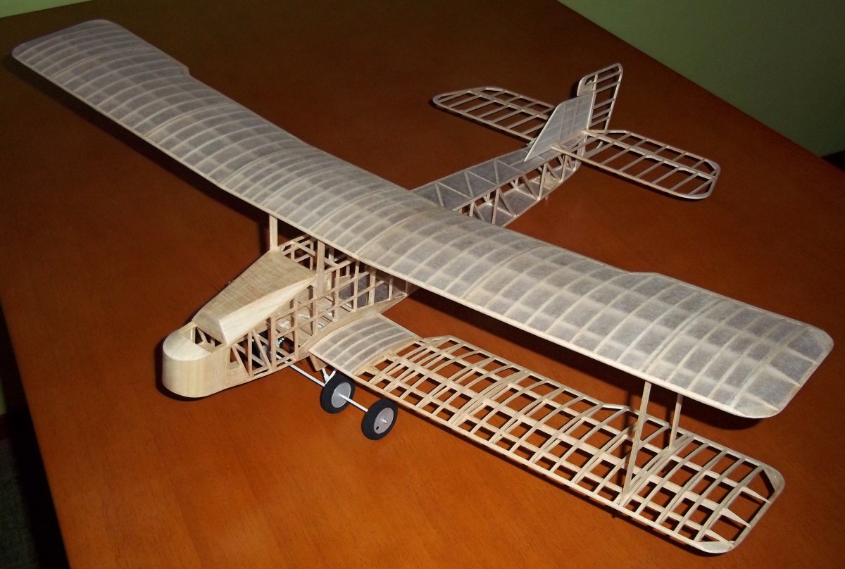

Horní křídlo je potažené. Balanční plochy pouze naznačím, nejsou konstrukční. Negativ na polovině křídla zajišťuji takto. Potáhnu spodní plochu. Po zaschnutí lepícího laku na spodku křídla, přilakuji horní potah pouze k náběžné liště. Potom nakroutím požadovaný nagativ a přilakuji papír k odtokové liště. Lepím pouze okraje. Při vypnutí papíru vodou v šabloně se papír srovná na celé ploše křídla. Pak přilakuji celou horní kostru. Spodní klenutá žebra přilakuji již při potahování. Potah je tenký japan.

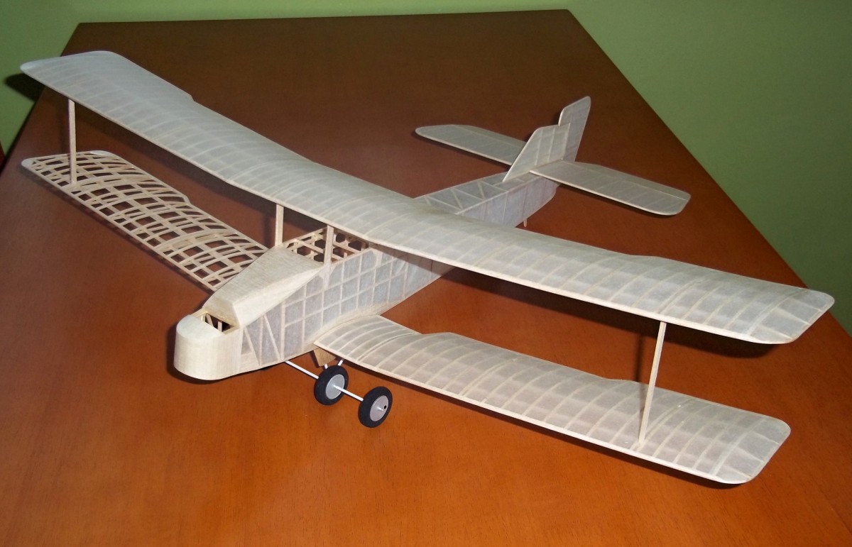

Na modelu je nová polovina spodního křídla.

Kolik cca to průběžně hmotní?
Jestli se ti to podaří zalétat bez újmy,tak to bude paráda.
Re: Handley Page W8
Příspěvek od Ivan Horníček » 08 bře 2017 20:45
Hmotní to zatím 43gr. To co je na poslední fotce plus makety motorů, chladiče, podvozek a olejové nádrže.
