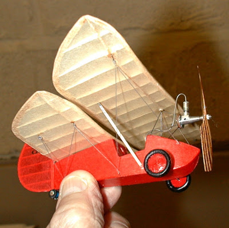

Příspěvek od Ivan Horníček » 10 říj 2017 21:49
Ještě jsem našel tohle.
blecha 2.jpg (149.73 KiB) Zobrazeno 6782 x
