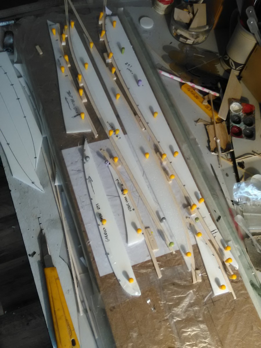

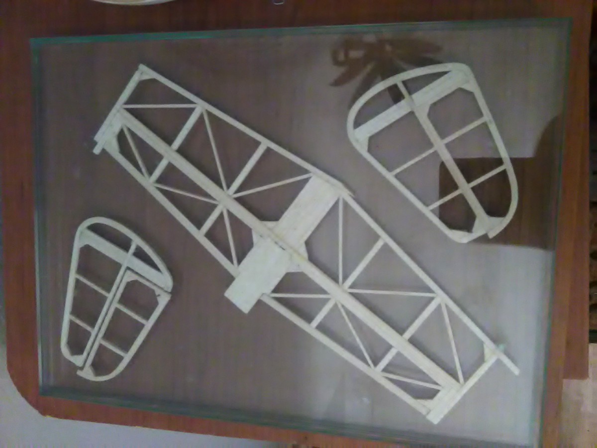

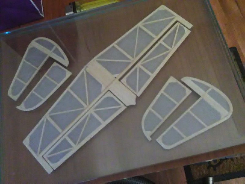

Tak pokračuju...na ocase volím profil rovné desky, zadní nosník stabilky jsem vyztužil smrkem 2x1, spolu s diagonálními výztuhami to snad zabrání ohnutí výškovky, zatížené směrovkami na konci. Podélníky jsem lamelovat...

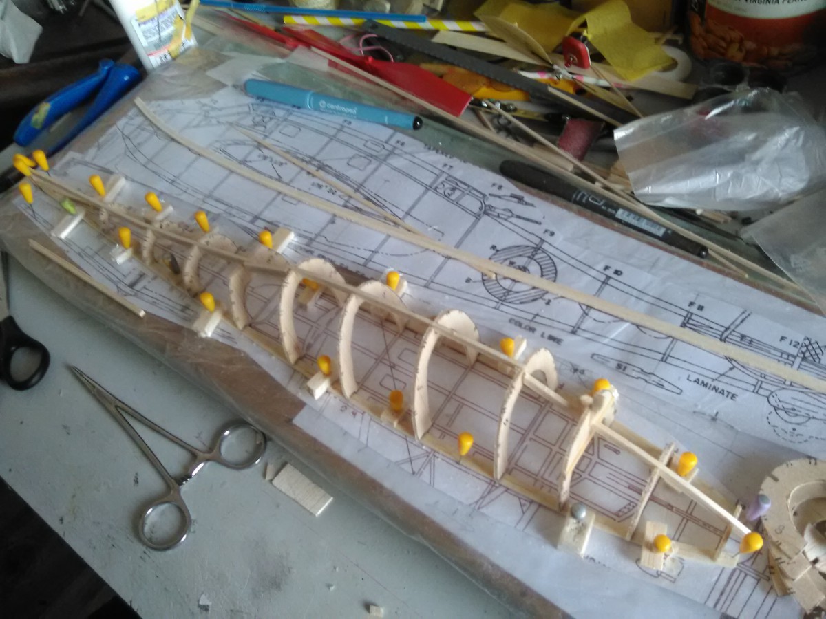

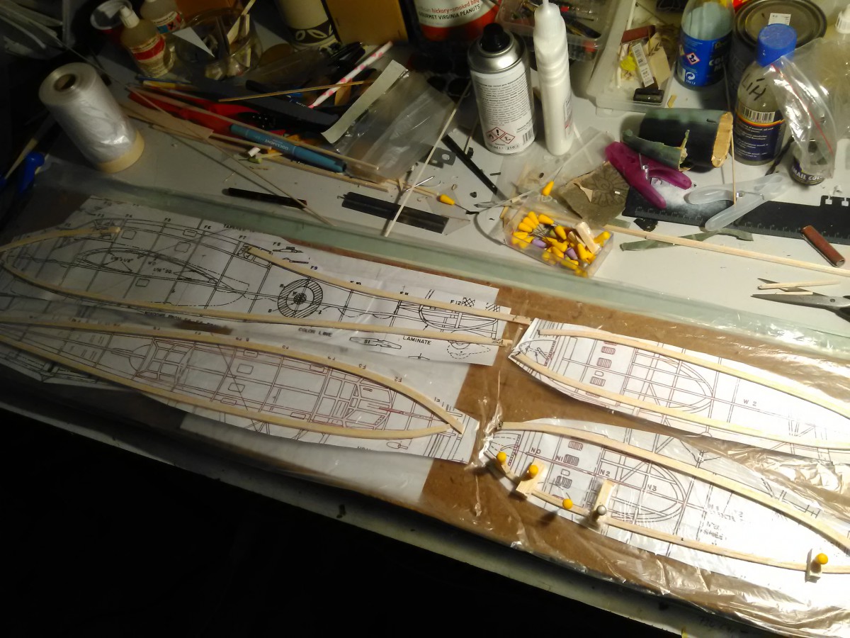

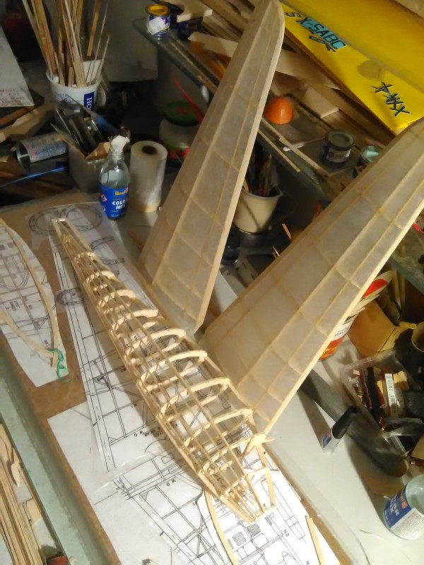

Poprvé lepím trup dělený na vrch a spodek, vždy jsem lepil pravá a levá půlka... Zatím se mi jeví, že takhle našinec uhlídá stranovou souměrnost daleko líp...
Příspěvky: 1449
Re: Brequet 693 1/20
Příspěvek od Steve » 29 říj 2017 18:51
Mě se taky víc líbí vodorovné dělení ;-)
Sice jsou to dvě různé části, na rozdíl od svislého dělení (kde je to až na výjimky symetrické), ale zase mi to připadá praktičtější.
Na spodní část lze např. nainstalovat VOP, podvozek, křídlo a pod. a teprve poté doplnit vrch ;-)

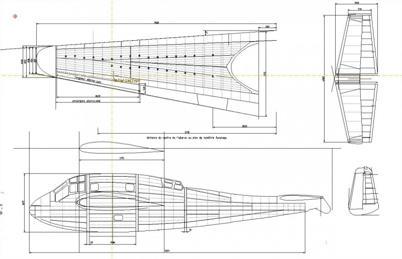

Teď jsem v HaPM našel podklady na Breguet 690-695 s výkresy na 693, vč. popisů, barevných bokorysů a pod.
Prostě klasika monografie.
Pokud to nemáš, tak ti to naskenuju jako .pdf a pošlu ;-)
Nezapomněl jsem a tak jsem to při listování "zachytil" ;-)

čau Peťo! Určitě pošli, jestli tě to moc nezatíží....dík!!...už sem našel kopyto na Sovu a šablony půlpřepážek...máš to tady ve složce s nápisem pro pana Fajtla....kdybych náhodou umřel... :-D
Příspěvky: 1449
Příspěvek od Steve » 05 bře 2018 22:52
Otevři okno, už to letí ;-)

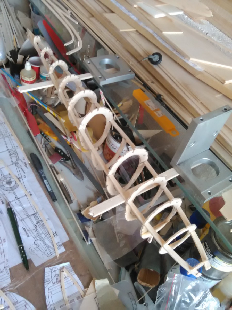

Tak snad se podaří to dotáhnout, na Open scale...ač otevřený měřítko, musí to být dvacetina... Bréguet 693 je opravdu nádherný eroplán...takovej francouzkej beaufighter..ocas potažen 6g Kašmírem, zbytek 11g modelspan.....potah lepen lep. nitro lakem, pak bude 2x napínák ....a před nástřikem 1xbalakryl...vrtule bych si přál obě pravotočivé....no, moc práce než to bude maketka...

Aktuální stav
