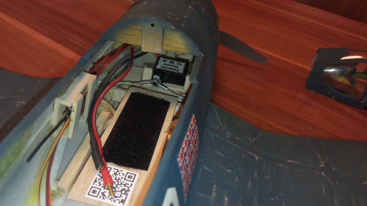

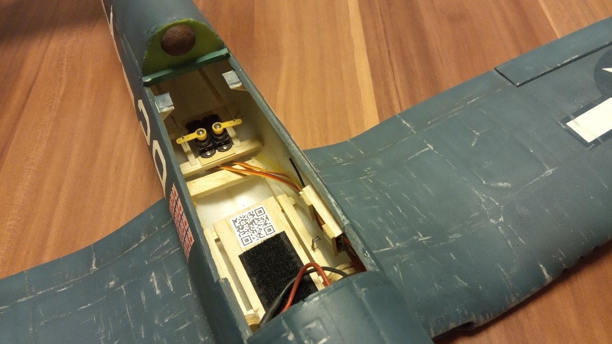

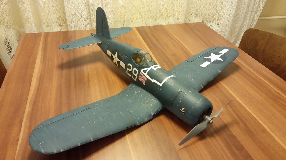

No a je čas na závěrečný report. Jako dvacetinka měl Corsair hmotnost draku, jak zmíněno výše, 65g, 38g vážila hlavice s vrtulí a dovážením a 15g guma - suma sumárum 118g. Víc než moc na jednomotorovou dvacetinku, takže došlo na to co jsem psal hned v úvodu - zradiovatění. Jistě by bylo možné jej konvertovat na volnou elektriku nebo céóčko, ale nějak jsem se už dřív rozhodl pro RC-min.
Výbava je následující: 2x serva 3g na směrovku a výškovku, 1x servo 5g (jakýsi pradávný klon Graupnerova C141 v úpravě pro nižší odběr ve špičkách) na křidélka, regulátor MGM 7A, přijímač JETI indoor 2,4GHz, motor MPJet malý červený, vrtule APC 7x6SF. V tomto stavu má drak 147g, k tomu dvoučlánek 750mAh a celková letová váha je bezmála 200g.
Přestavba nebyla zase až tak hrozná, i když každá taková přeměna volňáska na radiák má svá úskalí, hlavně co se rozvržení umístění jednotlivých komponent týká aby vyšlo správně těžiště. A hlavně je to docela nimravá práce ty komponenty dobře uchytit v omezeném prostoru s ne zrovna ideálním přístupem. Naštěstí bovdeny pro náhon křidélek jsem do křídla vložil už na začátku stavby, jinak by to bylo skoro neřešitelné. Obvyklým problémem bývá volba otvírací části, aby byla dostatečně velká pro instalaci radiovybavení a pak následně pro co nejlepší přístup k akumulátoru při jeho výměně na letišti, přitom aby vzniklé škvíry co nejméně hyzdily. Tady to bylo ulehčené tím, že spáry před kabinou měl Corsair přelepené bílou páskou, takže tu jsem nasimuloval pásky z tenké destičky umělé hmoty a vůbec není poznat kde je odnímací dekl.
Model jsem zalétal koncem srpna na Memoriálu Jiřího Merty a vlastně o žádné zalétávání nešlo - hodil jsem jej a on letěl, malinkaté trimování a hotovo. Letové vlastnosti velice příjemné, rozsah rychlostí překvapivý a výkonu habaděj. Akumulátor mohl být klidně 500mAh, vylétat ten stávající je tak na čtvrt hodiny poletování.

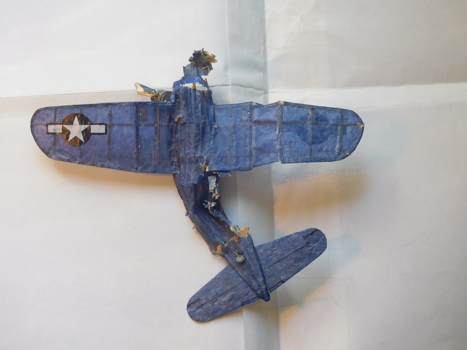

Ještě jsem se pokusil o zalétání pistácia Corsair s podvozkem. Řešil jsem to jednoduše, do konce trupu jsem zabodl modelářský špendlík a lehce model natáhl VOP. Začátek vypadal letově, ale po jednom okruhu se model zpomalil zavěsil za vrtuli a přepadl na záda. K pořádnému letu na celé natočení se seřízení nedařilo. Tak jsem udělal několik parádních letů bez podvozku. Zdálo se mi, že model krouží zbytečně na uchu, přístrojovou zatáčku, tak jsem nadýchal positiv na levé křídlo, natočil 1000 otáček a odstartoval, model nádherně stoupal, ale bez zatáčky, po prolétnutí vzdálenosti asi 60 m se mi ztratil v koruně smrku, zdálo se mi, že zůstal na větvi ve výšce asi 12m, Hodil jsem velký klacek a trefil tu větev, model nespadl. Šel jsem domů pro teleskopickou tyč, ta je dlouhá 6m, nadstavil ji třemi lehoučkýní rákosy o další více jak 3m. Tímto velmi pružným zařízením jsem se pokiušel model sundat z té větve, ale model tam nějak neviděl. Po mnoha pokusech jsem to vzdal, možná, že na té větvi nezůstal a letěl dál přes garráže a parkoviště, to jsem prošel, ale model nenašel. Myslím, že model je definitivně ztracený.
Re: F4U Corsair 1:20 (FSK)
Dnes ve středu 3.8. jsem si vzal brýle. na větvích model nebyl vidět, ale na střeše garáží byly nějaké věci a něco modrého, marně jsem klackem se snažil model nabrat a sundat, pak tam vylezl jeden hoch a zljisti, že to model není. Řekl jsem mu, že mohl letět dál na parkoviště, ale tam jsem jej již marně hledal, on tam šel a za minutu mi donesl zbytky modelu rozdrceného autem, vypadá to tak, že model přeletěl větší část parkoviště, přistál na vysoké bříze a dnešní vítr jej shodil mezi auta, jedno pak model při odjezdu rozdrtilo.
