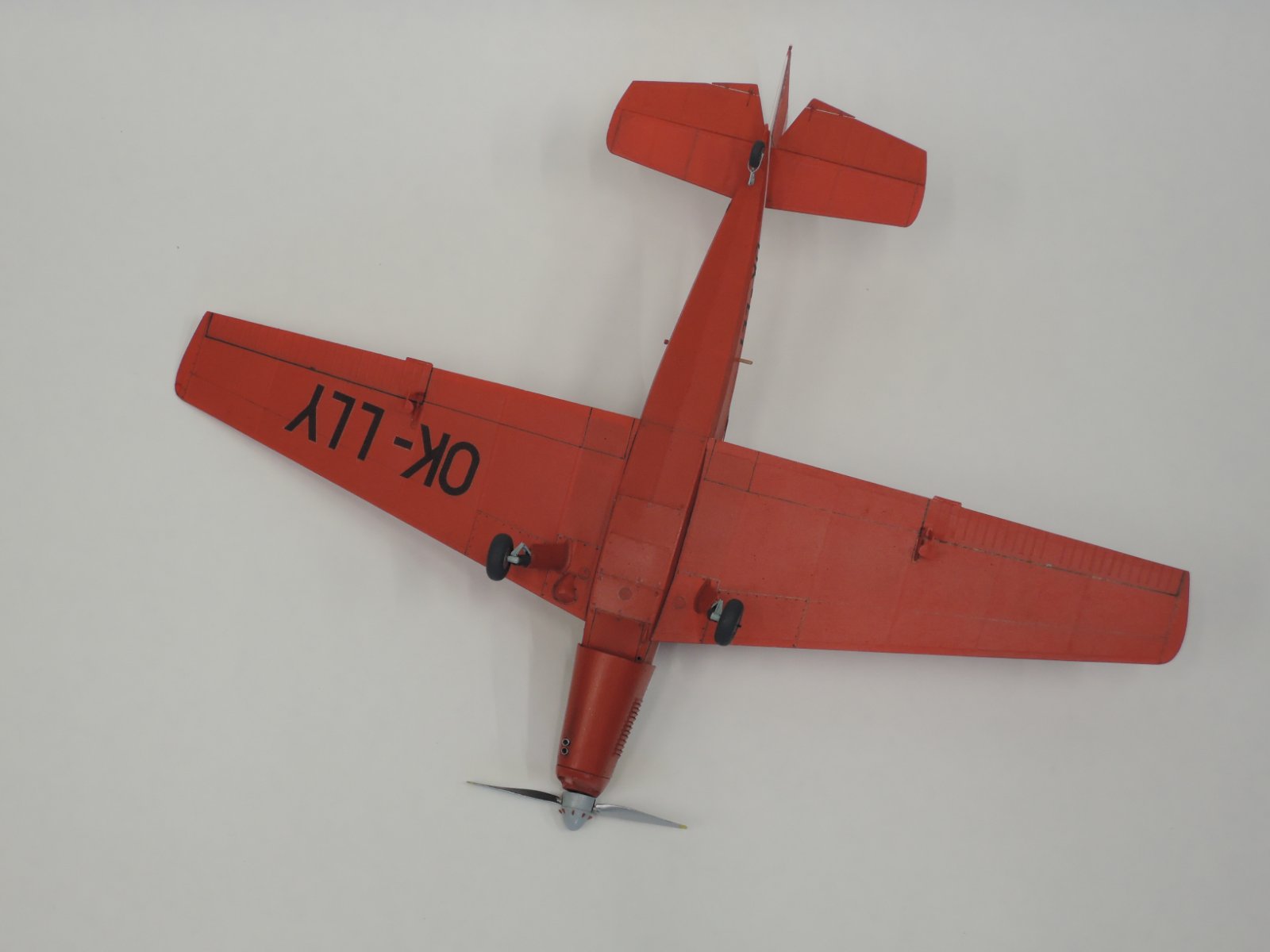

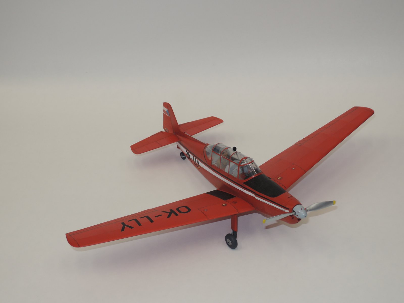

Takmer hotovo

7,7g bez gumy,guma 1,6x 370mm zavesy 12,3cm,vrtulove listy vymenitelne -maketove+peanutove+F4D.

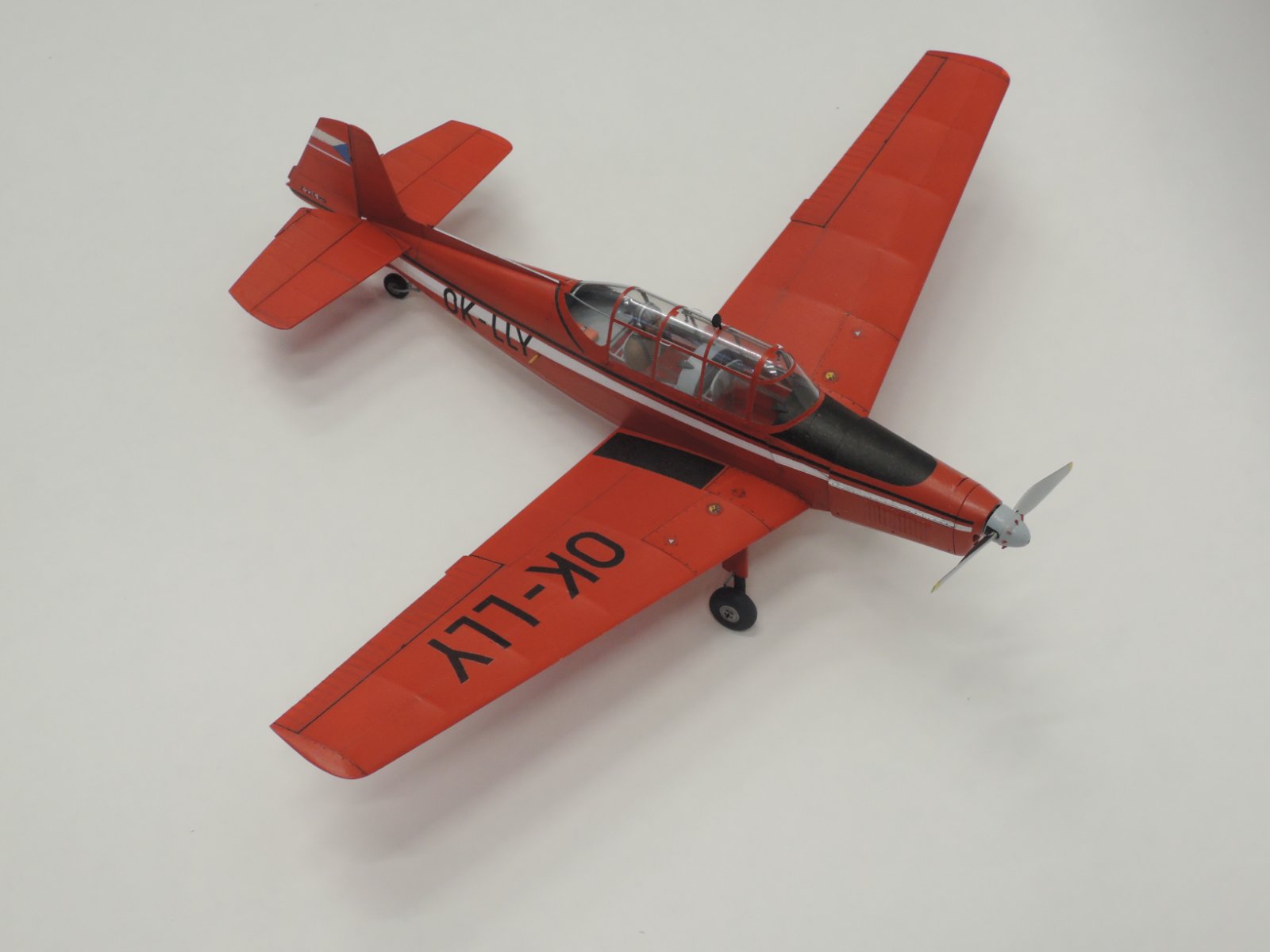

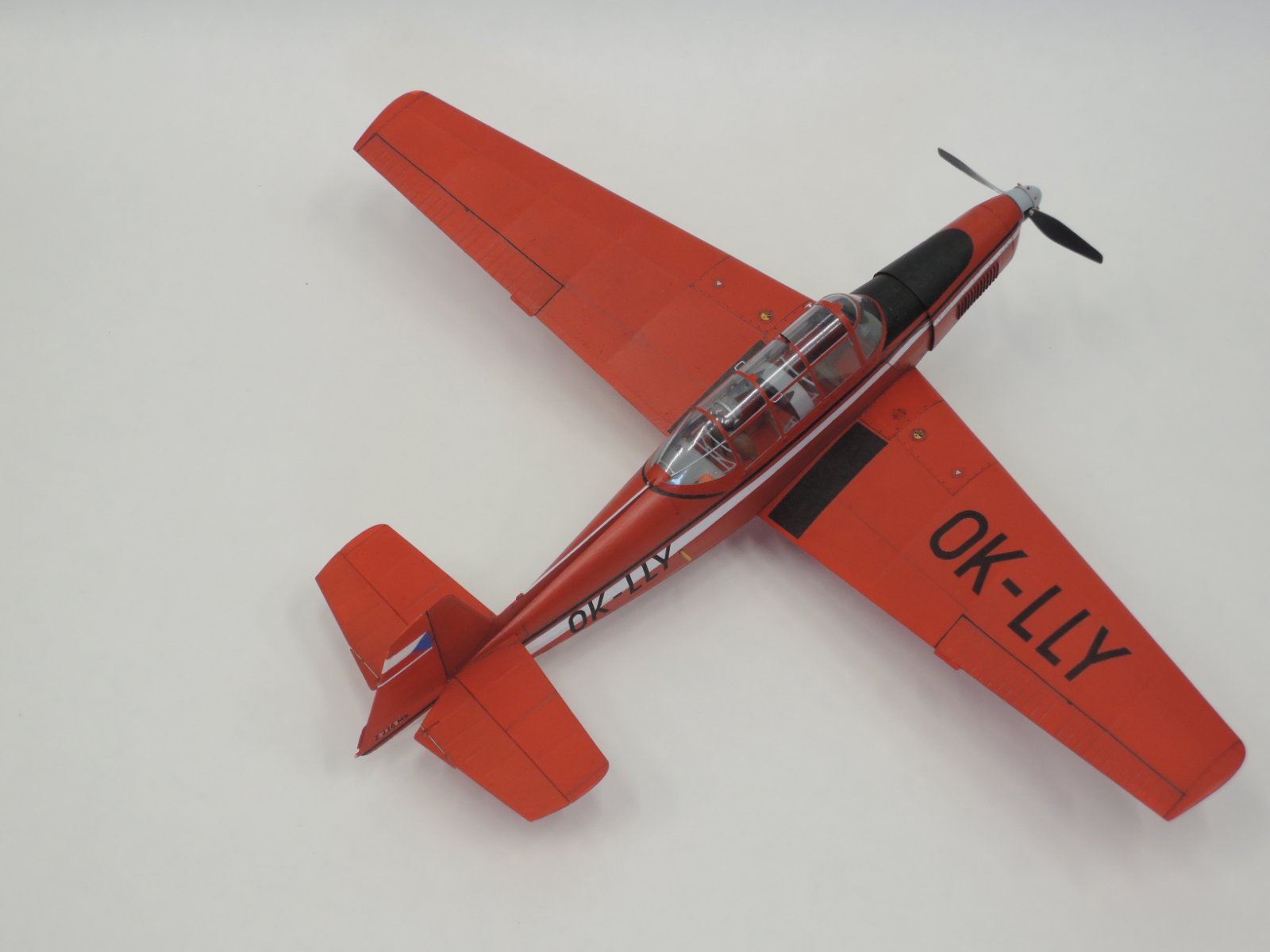

Lieta to dobre-stabilne.S vrtulou 94mm tol leti 25s +-.

Povrchovka je zmes 4 humbroliek a reveliek+trochu šedej -aby to bolo olietane.Origo odtien je červena šipková.
