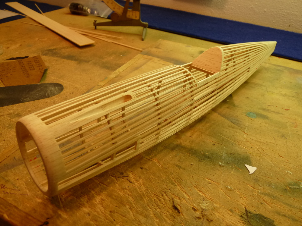

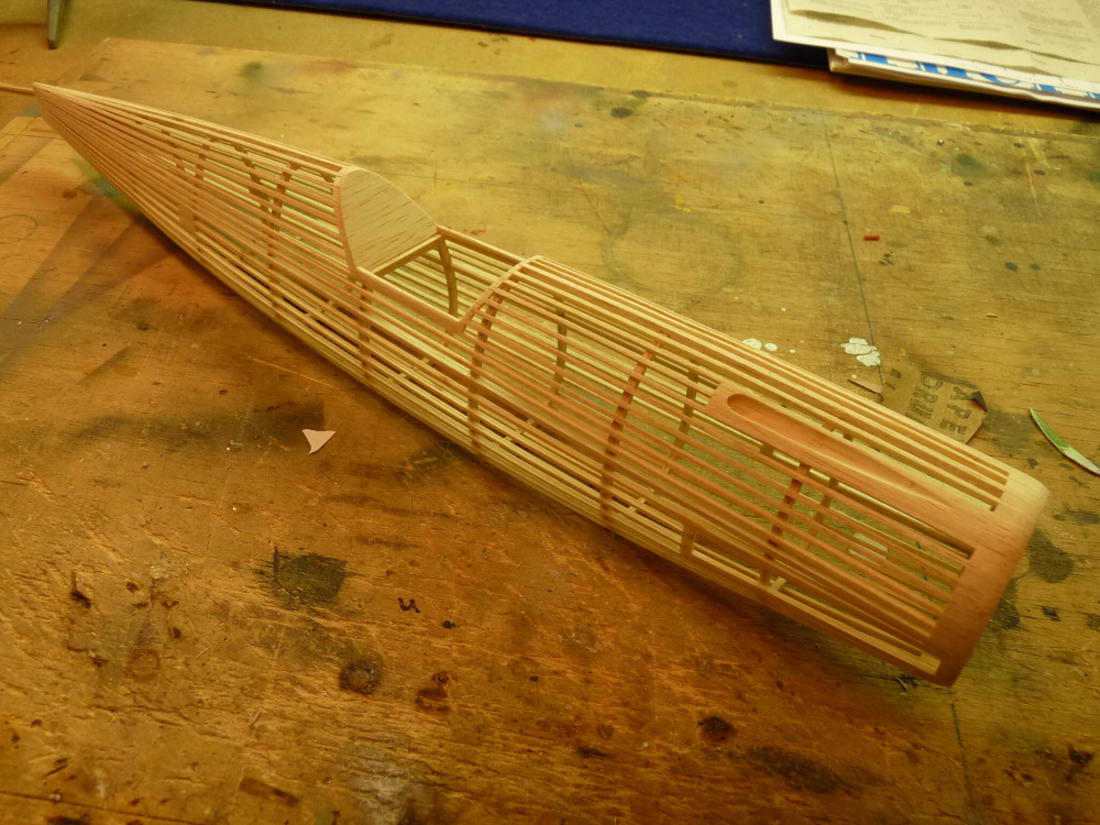

Příspěvek od Pavel Stráník » 19 pro 2010 16:20
Tak jsem zase trošku postoupil a je hotová hlavní část trupu. Bohužel i tak je na něm ještě dost práce, chybí celý předek s krytem motoru a pak to do čeho se mi chce ze všeho nejmíň - velký vstup vzduchu se vzduchovým kanálem pod motorem.

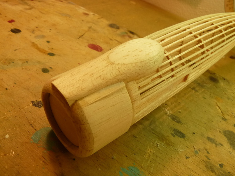

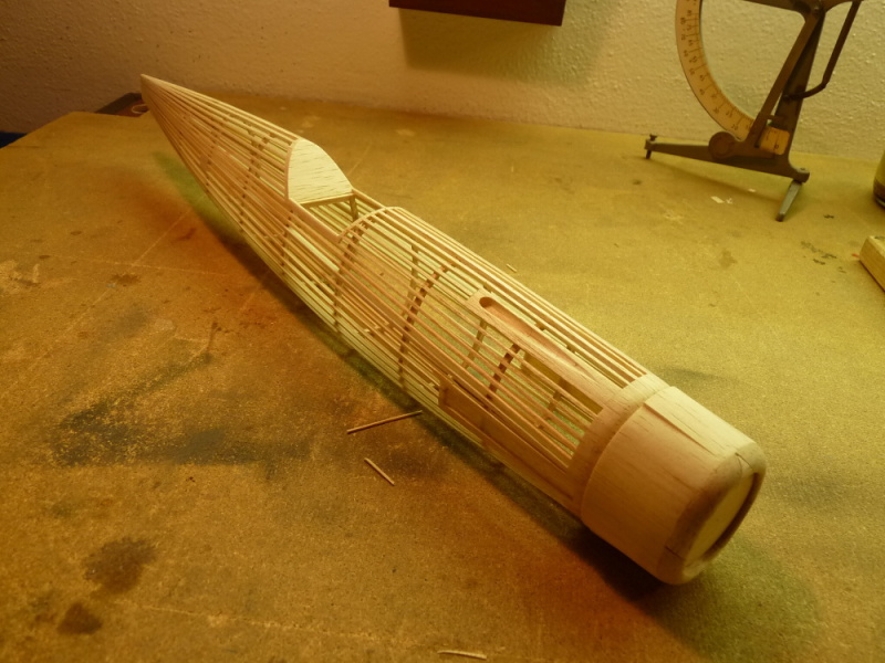

Příspěvek od Pavel Stráník » 26 pro 2010 11:06
Během posledních dní přibyl čelní kryt motoru, sice jsem na něm nešetřil váhou čímž celková hmotnost tupu narostla, ale zase je to vpředu takže mě to nechává klidným. Pomalu sbírám síly na vzduchový kanál pod čumákem ....

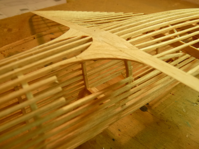

Příspěvek od Pavel Stráník » 30 pro 2010 23:06
Tak jsem se pochlapil a onen obávaný lapač vzduchu jsem vyhlodal z bloku balzy. Nakonec to ani zdaleka nebyla taková hrůza jak to na první pohled vypadalo.

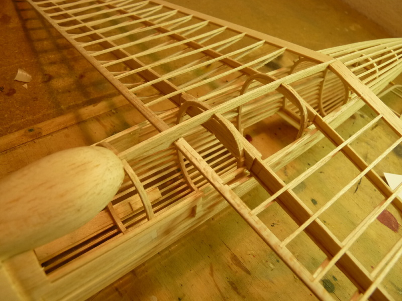

Příspěvek od Pavel Stráník » 07 led 2011 15:22
Zase malinký progres - spojení křídla s trupem. Je to jedna z nejdůležitějších operací při kompletaci kostry na které se dá hodně zkazit a co se zkazí už nejde skoro napravit. Mrzuté je to, že aby byl při sestykovávání těchto hlavních stavebních celků zachován požadovaný úhel náběhu, zajištěno dostatečné vzepětí a kolmost křídel k trupu v půdorysu, většinou je potřeba vytrhat trupové podélníčky kolem křídla, jinak tam zavazejí. Ale zase se tím vytvoří prostor do nějž se bude následně vlepovat přechod mezi křídlem a trupem. Kontrola polohy trupu vůči polovinám křídla je docela delikátní záležitost, já to vše dělám víceméně v ruce a spoléhám na bystrý zrak, šablony a přípravky se mi u takovýchto dvacetinek neosvědčily.

Příspěvek od Hugo » 07 led 2011 22:42
To je fakt pěknej návod. Dlouho jsem nevěděl, jak se vlastně křídla s trupem u dvacetin kompletují. Z plánku to nikdy nebylo zřejmé a v popisu to taky nebylo. Takže takový návod vítám. Díky, M.
