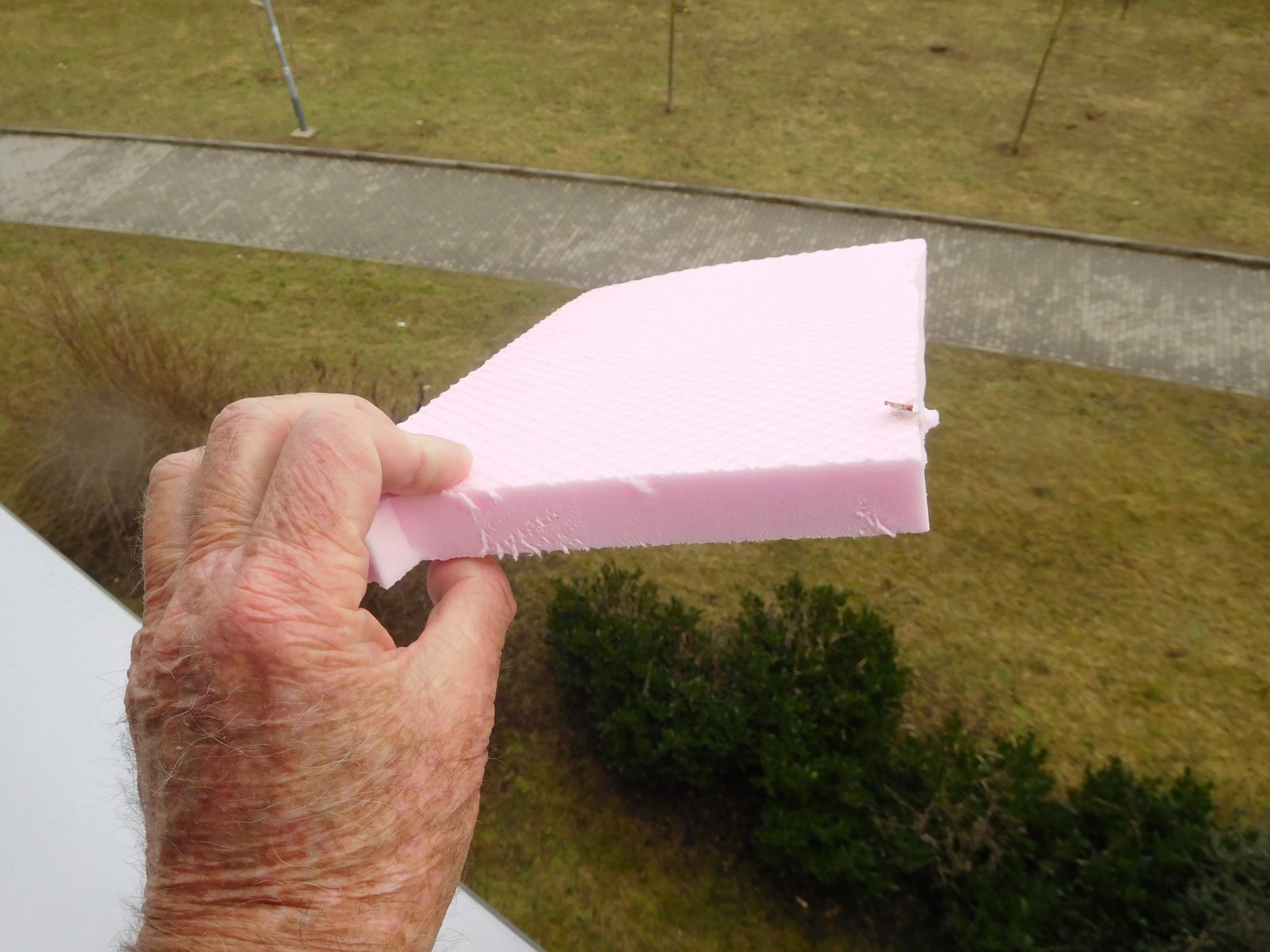

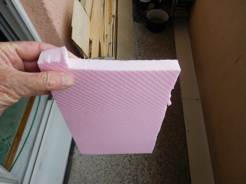

Se zájmem sleduji tu vaši diskuzi o nejvhodnějším pěnovém materiálu pro minimakety. Bude mne zajímat výsledek a snad to i zkusím. Zatím tedy používám něco, co jsem našel jako zbytek ze zateplení domů. Je to nejlepší z toho,co jsem zatím měl. Vůbec nevím jak se to jmenuje. Mám kus desky o tloušťce asi necelých 20 mm, takže na trupy by to chtělo asi tři vrstvy a je to růžové, raději bych bílou, nebo bledě modrou. Tak řekne mi někdo, jak se toto jmenuje a jak je to s kvalitou v porvnání s tím, co je zde doporučováno ?
Re: Airabonita pistácio ze Styrexu
Příspěvek od Hugo » 30 led 2020 13:29
Juro, ze Styrexu mám postavené Ta-go, pistacio. Vím, že jsi ho viděl a mluvili jsme o tom, tak jen pro připomneutí - křídlo jsem dělal seshora broušené a zespoda nebroušené (říznuté odporovkou), jen stříkané. Výsledek vizuálně: je lepší stříkat na nebroušený povrch. Dalo by se to tmelit a pak by to bylo ok. Potahování (papírem) polystyrenové modely je, co se týká vizuální kvality úplně nejlepší, ale horší co do letových vlastností (+ váha) - viz Tondovy poznatky zde někde na foru.
Pokud jdete za kvalitou, tak pro mne jednoznačně vede Ravatherm - nic lepšího v současné době není (mě známo), pokud chcete pěkný povrch (minimálně pórovatý) a nechcete model potahovat nebo jinak upravovat povrch před stříkáním.
Pane Koutný, zjednodušeně: běžný extrudovaný polystren se nerozděluje podle barev, ale podle gramáže - podle toho taky vychází jeho pórovatost. Proto vždy koukejte na to, jaké má póry (a váhu, pokud to řešíte - u pistacia a ořecha bych to asi neřešil, protože tam je málo materiálu a nejtěžší stejně vyjde lepidlo, nástřik barvou a serepetičky okolo).
Mám např. 3 druhy růžových polystyrenů a každý má jiné póry a vyházi jinak váhově.
Ale o tomto už taky někde psal Tonda.
