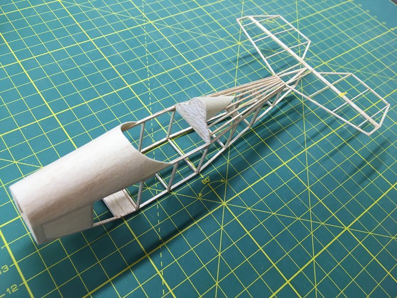

Příspěvek od Jirka Pavlíček » 10 bře 2020 15:56

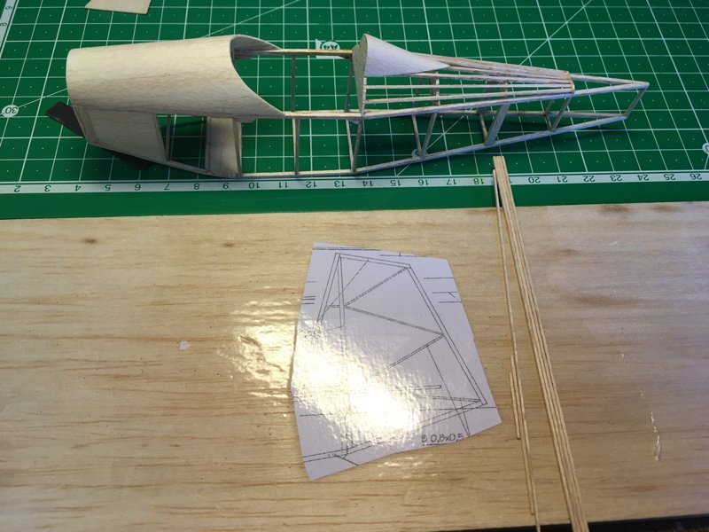

ještě drobnost hřbet za kokpitem..
Tak a začíná to nabírat hmotnost :roll:

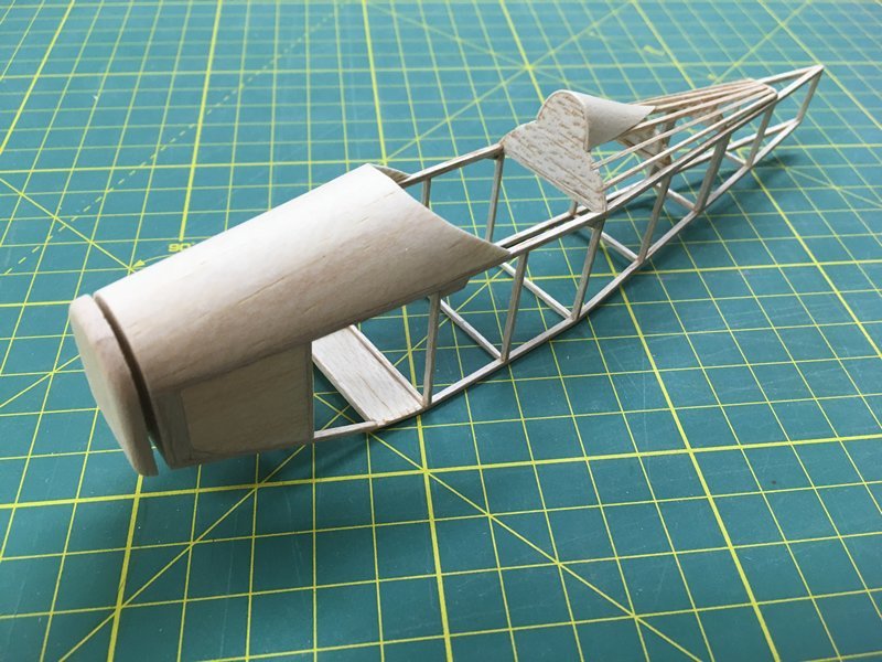

Příspěvek od Jirka Pavlíček » 15 bře 2020 18:41
Dolepení plné balsy z boku trupu. Jednak exponované místo pro držení modelu a druhak jako základ pro přilepení makety motoru.

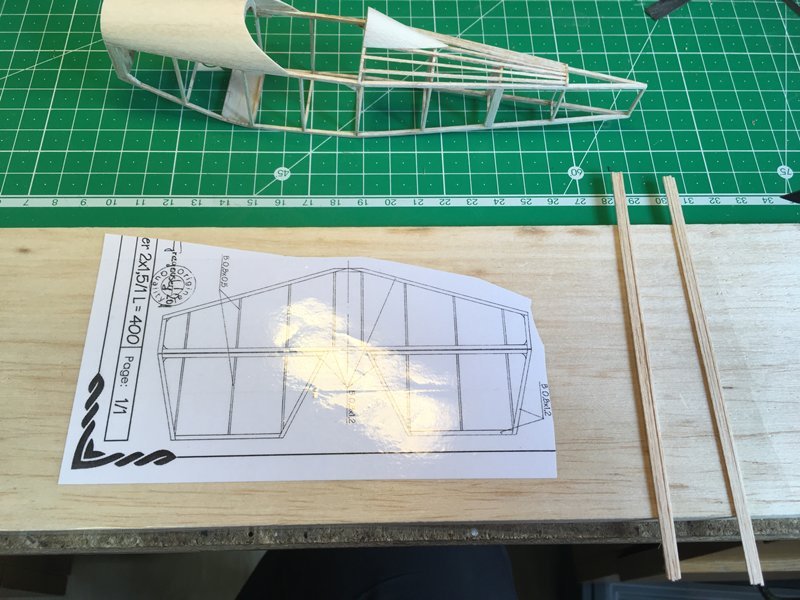

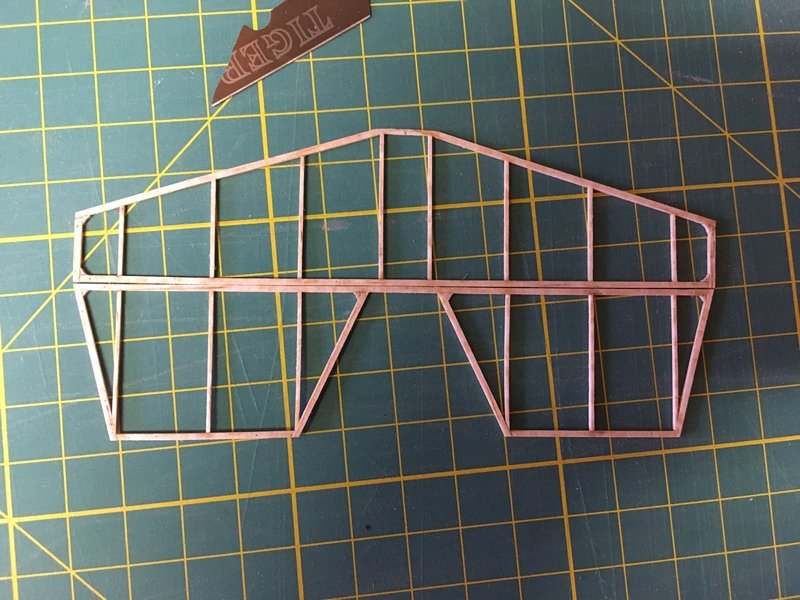

Příspěvek od Jirka Pavlíček » 15 bře 2020 18:46

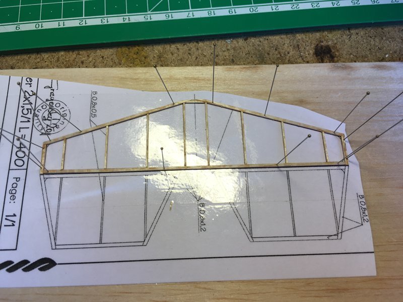

Lepení výškovky a příprava lištiček 0,8x0,5 mm a 0,8x1,2 mm.
Připravené lišty
Rám výškovky
S vlepenými žebry
Výškovka včetně výztužných trojúhelníčků

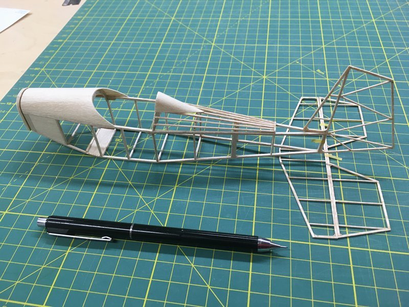

Re: Clutton Fred Peanut od SFA
Příspěvek od Jirka Pavlíček » 15 bře 2020 18:47
Tak jsem opět neodolal výškovku posadit na trup. Je opravdu veliká

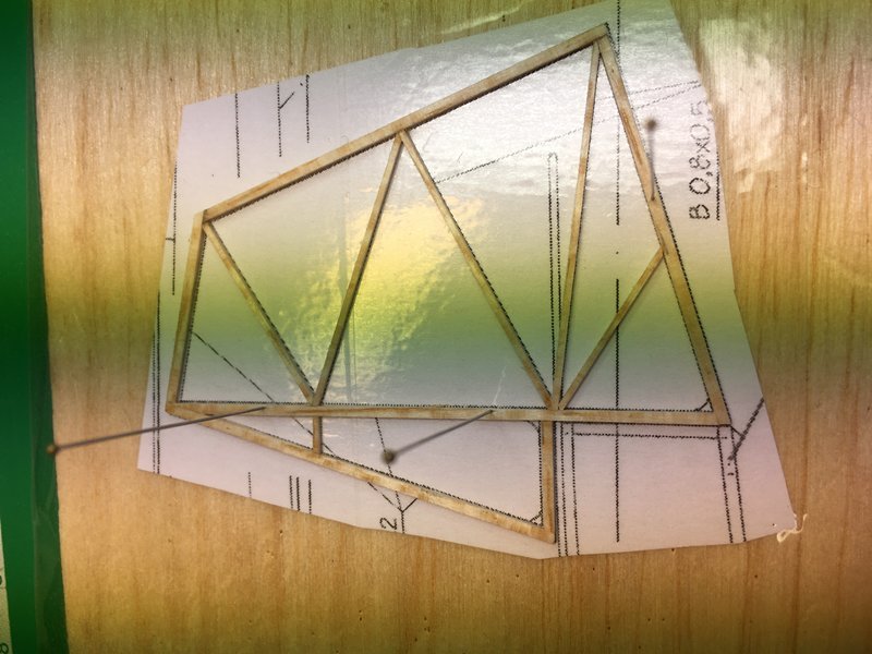

Příspěvek od Jirka Pavlíček » 15 bře 2020 18:51

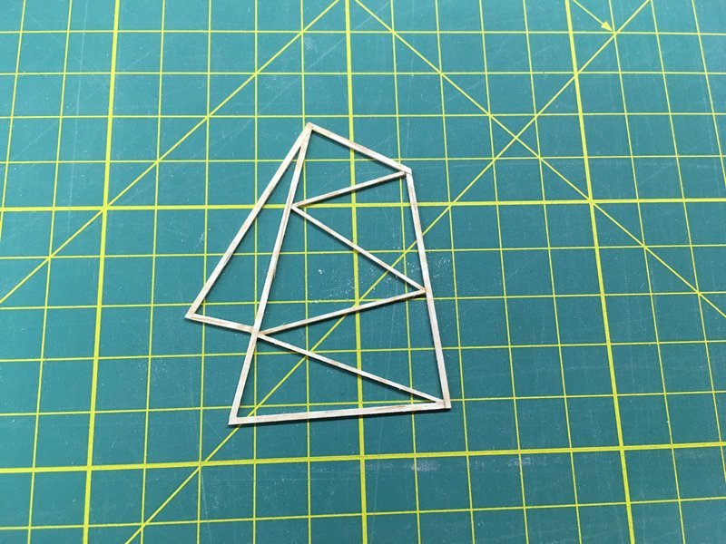

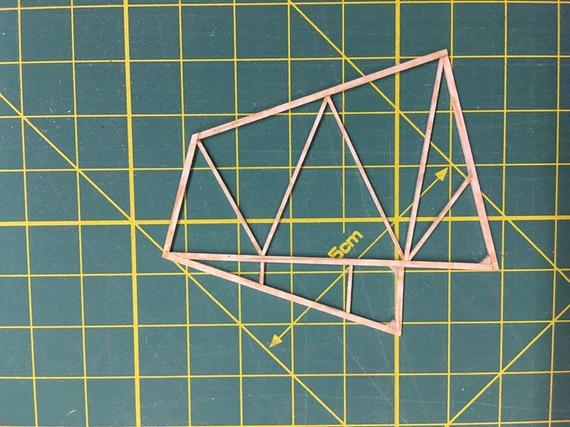

Ještě jsem neodolal a ulepil jsem dnes směrovku
Příprava
Příspěvek od Jirka Pavlíček » 15 bře 2020 18:52
Ještě drobná úprava směrovky tak aby se mi moc potah nevarhánkoval...

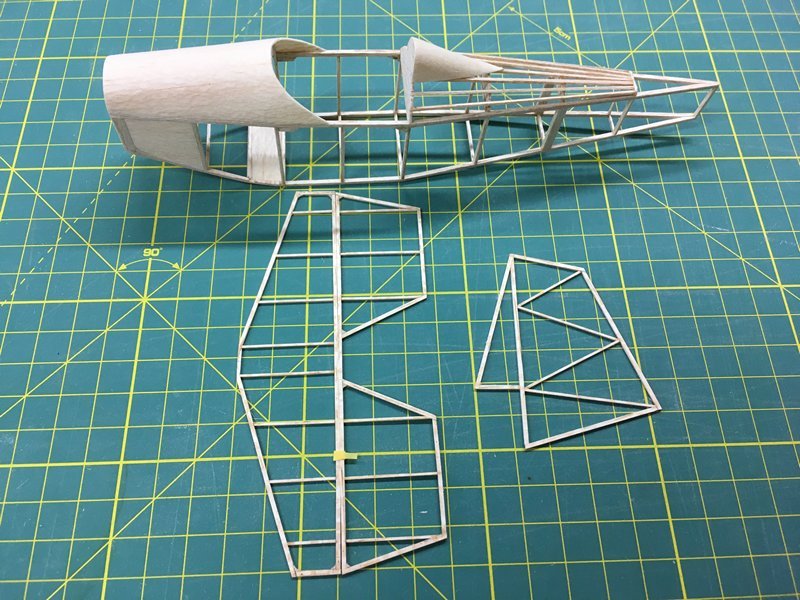

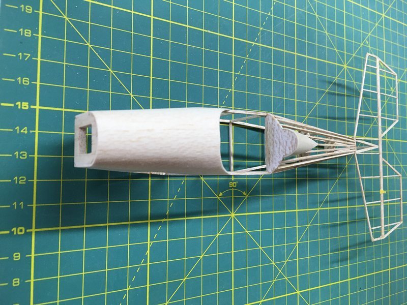

Příspěvek od Jirka Pavlíček » 15 bře 2020 18:53
Sestava po dnešku :
Příspěvky: 1534
Příspěvek od discobolos » 16 bře 2020 08:49
Možná už to tam máš, právě ty malé trojúhelníčky v ostrých úhlech brání varhánkům.
Jinak nevím, jestli je dobré u tak tenkých nosníčků píchat do nich špendlíky, i když entomologické.
Já, stejně jako mnozí jiní, píchám špendlík do odřezku balsy, kterým nosníček jen přimáčknu. Tonda Křižka má na to nařezané kousky pružného materiálu, aby se mu nosníčky neomačkávaly, asi silikonová bužírka malého průměru.

Příspěvek od Jirka Pavlíček » 16 bře 2020 08:56
Děkuji Dušane za radu. Na výškovce jsou trojuhelníčky možná trošku vidět. Na směrovce je dodělám dnes. Co se týče špendlíků tak se pokusím změnit postup přichycení na neinvazivní vůči nosníčkům.
Ještě jednou díky..
Příspěvek od Hugo » 16 bře 2020 09:57
Jirko, je to krásně postavený, vůbec se mi nechce věřit, že to je Tvůj první ořech.
Špendlíčky (entomologické) klidně dál používej a propichuj nosníčky, pokud Ti to vyhovuje, ničemu to nevadí. Moje modely, i ty nejmenší, jsou stavěny právě tak a nikdy jsem s tím problém neměl. M.

Příspěvek od Jirka Pavlíček » 16 bře 2020 13:58
Martine moc děkuji za pochvalu zejména od tebe potěší. Je pravda, že jsem taky přemýšlel jestli ten špendlík do toho nosníku píchnu. Myslím, že jsem to ale někde viděl ( Radek Gregovský asi..) tak jsem to také udělal i když Compera jsem takto nestavěl a použil jsem silikonovou hadičku na palivo jak psal Dušan.

Příspěvek od Jirka Pavlíček » 23 bře 2020 14:06
Dolepené výztužné trojúhelníčky na kormidlech a čumák
