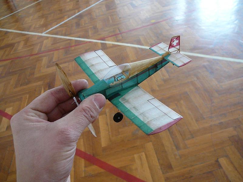

Gosling ? To éro patrně neznám a nebo nevím kam s tím jménem ...... Nemáš fotku? Ještě jeden dotaz. Mám tam gumu 1x1 x smyčka 200mm ... vzdálenost mezi závěsy 110mm .... jak dlouhý svazek by to mohlo snést? 300mm ? A jaké časy mohu od takového typu očekávat?

Nemám zkušenosti s dolnoplošnýma érama, už vůbec ne s dolnoplošným pistaciem, takže nevím. Máš můj obdiv, jak krásně Ti to lítá. Zkus s tím laborovat - asi bych pro začátek prodloužil smyčku gumy a točil víc otáček, ale si budeš muset dovažovat. Až potom bych asi zvětšil průřez gumy. Ale v takový tělocvičně co lítáš, nečekej extra výkony. Mě přijde, že Ti to lítá moc pěkně, stabilně.

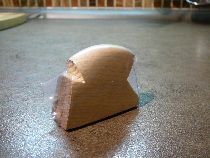

Lítá to bezva . Zpočátku trošku laborace s těžištěm-nebylo na plánu vyznačené,ale jinak systematické ladění bez problémů s téměř kladnými výsledky .... Jen musím začít loudit vteřinky k dobru. Zatím to chodí tak 25s na svazek 1x1x oko 200mm.Myslím že výkonu tam je dost,jen to chce líp využít první tři vteřinky špičky svazku k mírně většímu stoupání a snížit na úkor tohoto trošku rychlost letu v první fázi. Jinak trošku návod na výrobu kabinky viz. obrázek. Hmotnost hotové přistřižené kabiny 0,23g

Jak prosímtě děláš tu kabinu? To je PETlahev? Jestli jo,tak která se ti nejvíc osvědčila.

Vedle jak ta jedle,kamaráde ;) . Použij smršťovací fólii na akku . Víš co myslím? Má tl. něco pod jednu desetinu a je to vlastně takový rukáv a kabinka do toho s tím spodním přesahem musí jít tak akorát natěsno aby se to nemuselo moc smršťovat

Tak sem poznal aspoň to smršťování.Ta smršťovačka je dobrej nápad.Jak a čím to lepíš?

Lepím jen několika málo body někde v koutech vteřiňákem ........ Stačí to a dá se to i sundat bez poškození,pokud je potřeba

No to je nádhera! Škoda, že se samo neudělá i kopyto :-) Do jaký velikosti se dá tahle geniální finta uplatnit a kde a za kolik seženu ty smršťovačky - sou ňáký rozdíly, nemohu se v nákupu splést? Dík. R.

Je to za pár korun ......... Metr asi 20kč ......... jsou různé šířky a odstíny . Mají to v každém modelářském obchodě. Zasuneš kabinku,zafoukneš hork.pistolí nejdřív nepotřebná místa a pak zbytek. Dá se také dál odlehčit přebroušením pod vodou ještě na kopytě brusným papírem pod vodu + následné vyleštění leštící pastou.Ale to je asi zbytečné ....... Kabinka vážila 0,23g ..... možná by se dostala na 0,15g .....

Supr! Existuje náhrada za horkovzdušnou pistoli?

Ještě to jde na plynem v kuchyni ........ Ale musíš dávat pozor aby jsi to nepropálil ...... Ono se to tedy propálí i pistolí ........ Prostě to chce cit ...... Ale Ty jsi šikovnej,tak to nebude pro Tebe problém ... ;)
