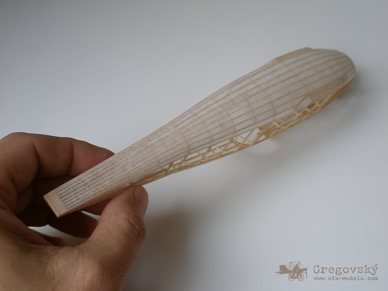

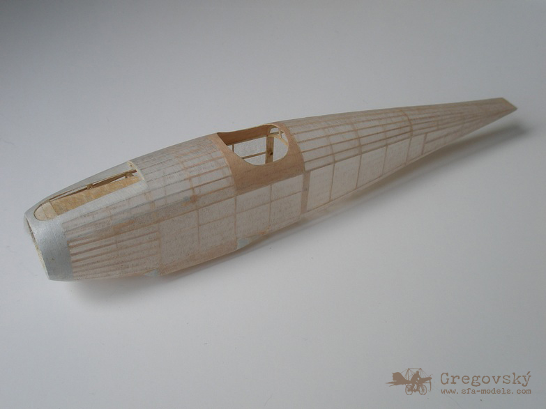

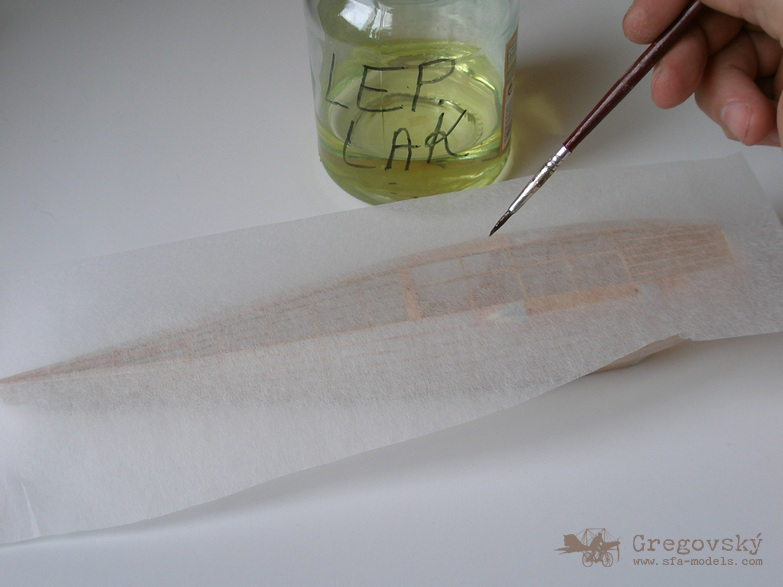

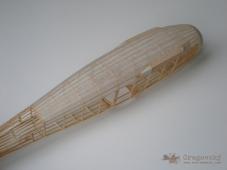

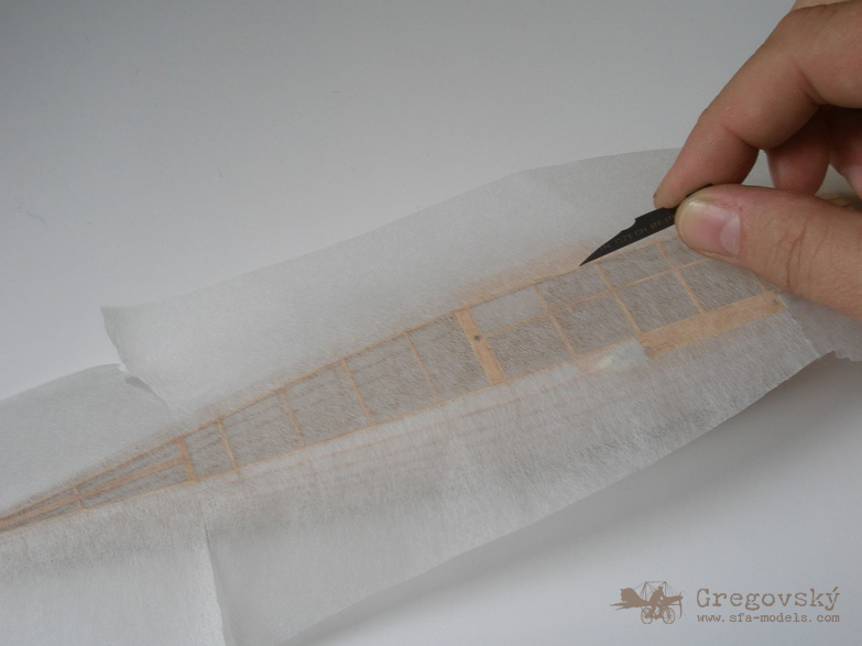

Stavba Albatros D.II Oeffag ( Peanut F4D)
Gregovský
Příspěvky: 610
Příspěvek od Gregovský » 23 srp 2014 15:18
Gregovský
Příspěvky: 610
Příspěvek od Gregovský » 23 srp 2014 15:20
jirka64
Příspěvky: 354
Příspěvek od jirka64 » 24 srp 2014 08:31
Obrázky vše ukazují,není třeba dalších slov. :shock:Těším se,až budu moci pokračovat na SE5.Tohle je tedy inspirace.

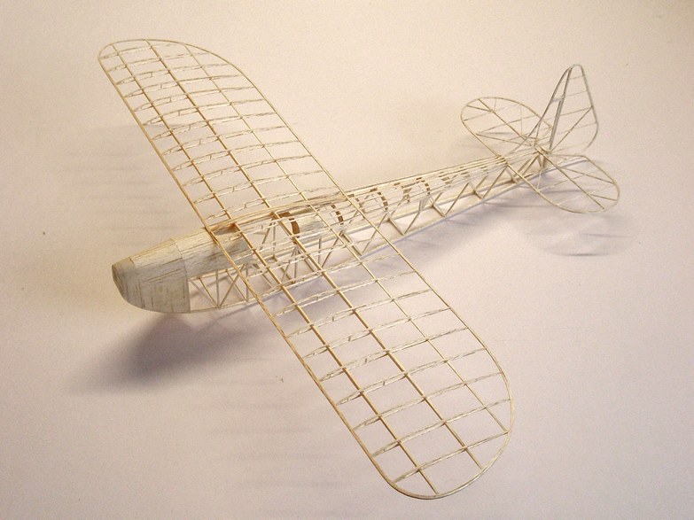

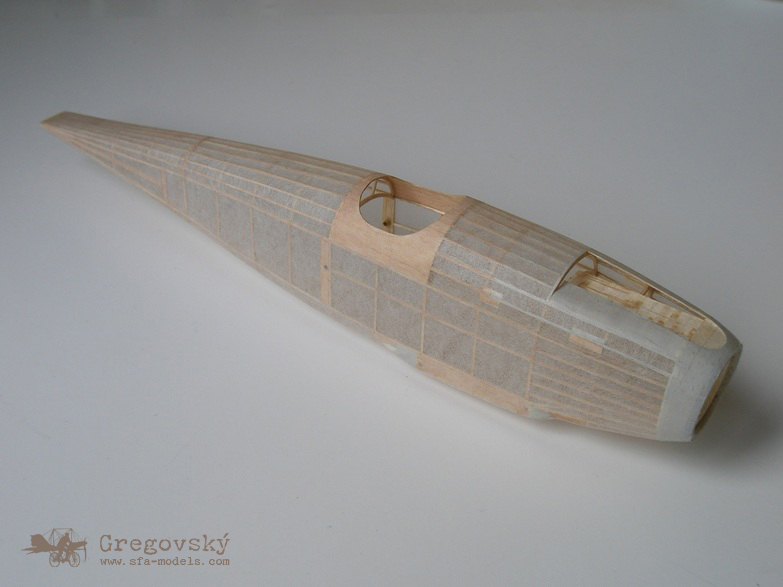

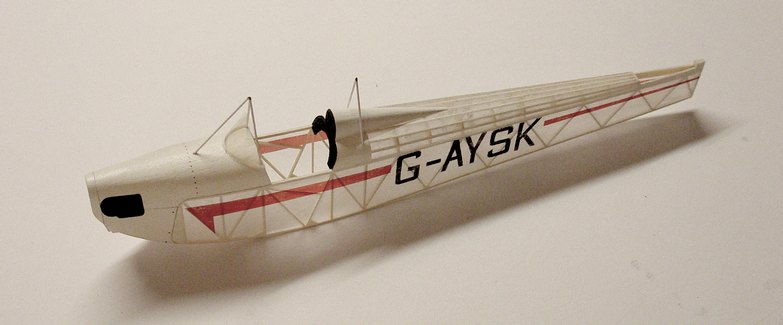

Stavba " LUTON MINOR " peanut

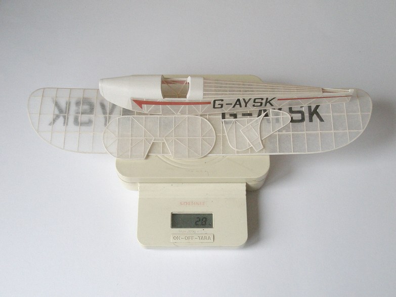

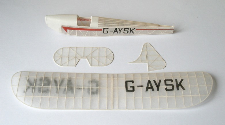

A protože zde kostry stále zrají :lol: , vkládám sem fotky oříška Luton . Model mam potažený s nastříkanou imatrikulací a připraven ke kompletaci.
Luton 5.jpg (94.59 KiB) Zobrazeno 8617 x
Luton 7.jpg (67.93 KiB) Zobrazeno 8617 x
Luton 8.jpg (63.28 KiB) Zobrazeno 8617 x

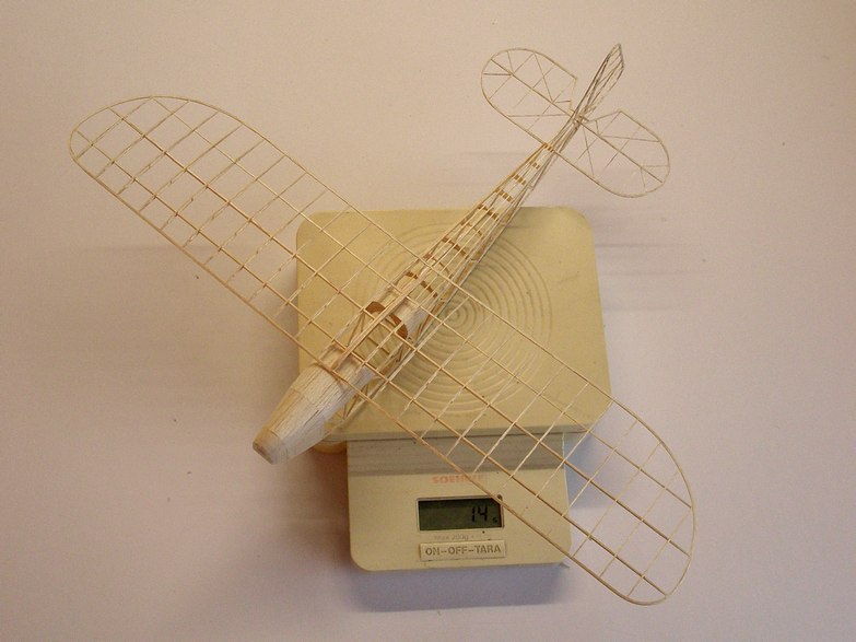

Příspěvek od Hugo » 25 led 2015 18:55
Krásná práce!!! ta váha je neskutečná. Můžeš prozradit potah? Při pohledu na Lutona se mi vybavují modely Jira Sugimota...M.
Gregovský
Příspěvky: 610

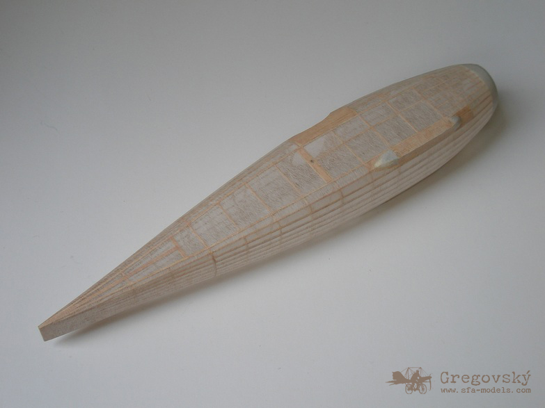

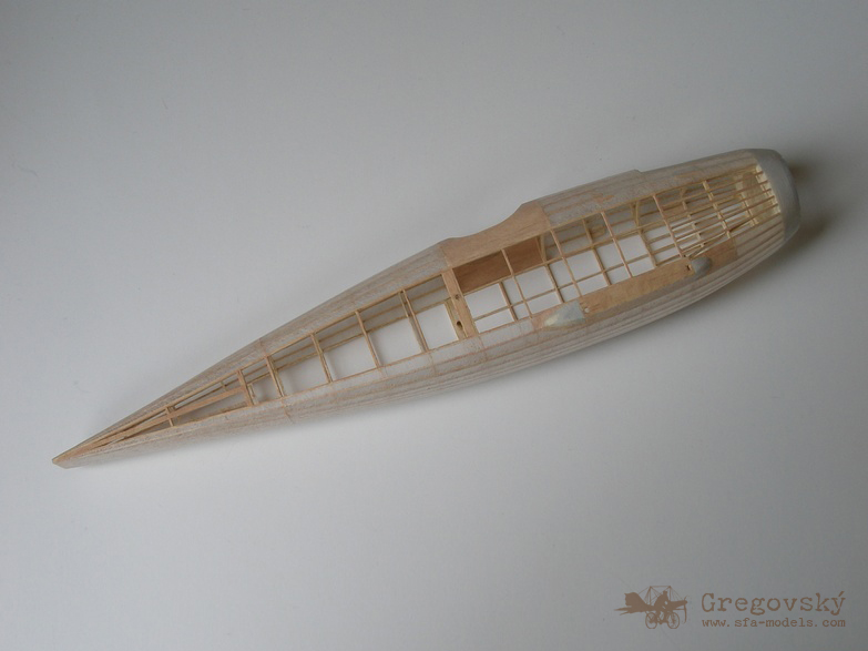

Příspěvek od Gregovský » 25 led 2015 19:36

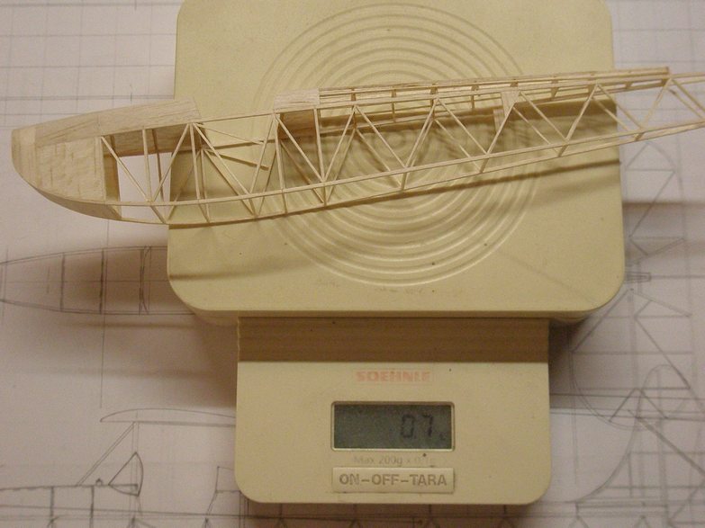

Díky Martine, potah je Kašmír 8g/m na podbarvenou kostru. Kostra bez potahu měla 1,4g.
Luton 1.jpg (66.49 KiB) Zobrazeno 8560 x
Luton 2.jpg (71.63 KiB) Zobrazeno 8560 x
Luton 6.jpg (73.3 KiB) Zobrazeno 8560 x
Příspěvky: 842
Příspěvek od shark » 25 led 2015 21:00
Na mojehobby mi Pepa Kubeš vynadal za zveřejňování hmotností jednotlivých částí modelů F-1G. Že prý tím odrazuji případné zájemce o tuto kategorii...
Tak já to převedu na Vás, Mr. Gregovský... :lol: :lol: :lol:
Hele, a nemáš tu váhu nastavenou na libry?
Ale vážně, paráda, doufám, že tohle éro uvidím v červnu na Mělníce.
Gregovský
Příspěvky: 610
Příspěvek od Gregovský » 25 led 2015 22:10
Těch 2.8g není zas tak málo, ono to ještě k 5g vyleze.

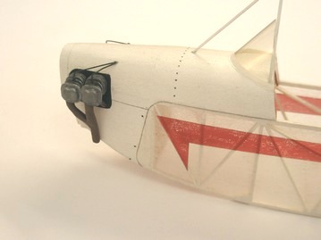

Příspěvek od Gregovský » 31 led 2015 21:27

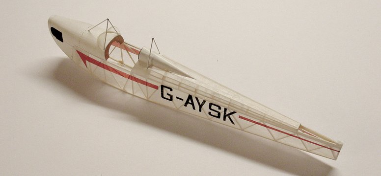

Nepatrný pokrok, ted mě čeká podvozek a maketka motoru.

Gregovský
Příspěvky: 610
Příspěvek od Gregovský » 07 úno 2015 10:41

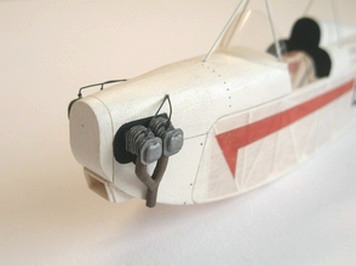

Náznak motoru je hotov.
Luton 10.jpg (25.63 KiB) Zobrazeno 8840 x
Luton 11.jpg (25.47 KiB) Zobrazeno 8840 x
