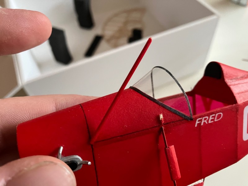

Palec hore, kvalitne postavený eroplan, príkladná reportaž zo stavby, kvalitné fotky.

Naprosto souhlasím. Perfektní dílo. Obdivuji i když je to typ, který bych já nikdy nestavěl.

Obdivuji především nádhernou povrchovou úpravu. Rád bych věděl kolik váží, jaká bude letová váha? Model má velkou plochu, takže by mohl létat pomalu a protože není dlouhý, tak by nemusel být problém ani v úzké hale.

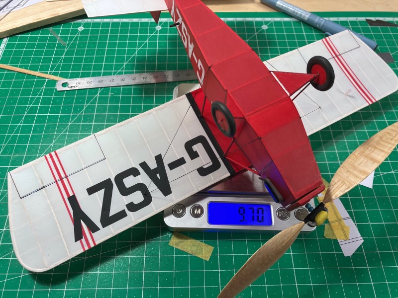

Moc děkuji za pochvalu, obvzlášť od takových minimaketářů!
Hmotnost po dovážení bez gumy je 9,35 g.

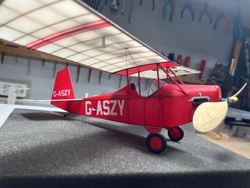

Ještě k Fredovi a jeho letovým vlastnostem. Opravdu létá pomalu. Ke konci otevíral zatáčku.
V Nijmegenu kde je výška stropu zhruba 7 metrů letěl 68 vteřin.
Takže spokojenost!

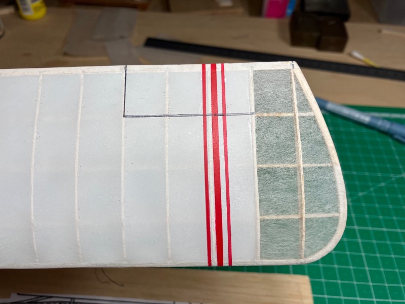

Příspěvek od Sopwith » 25 lis 2024 15:26

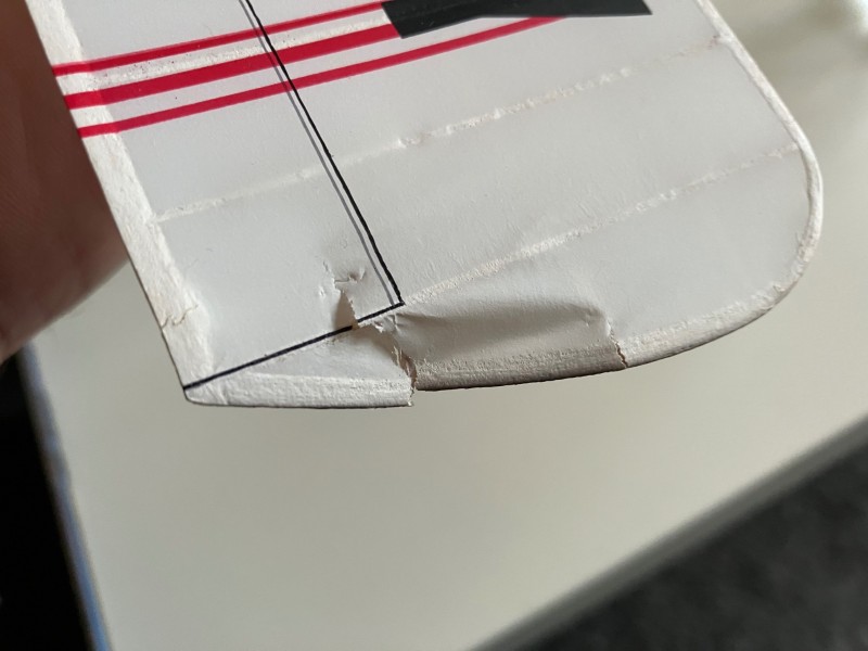

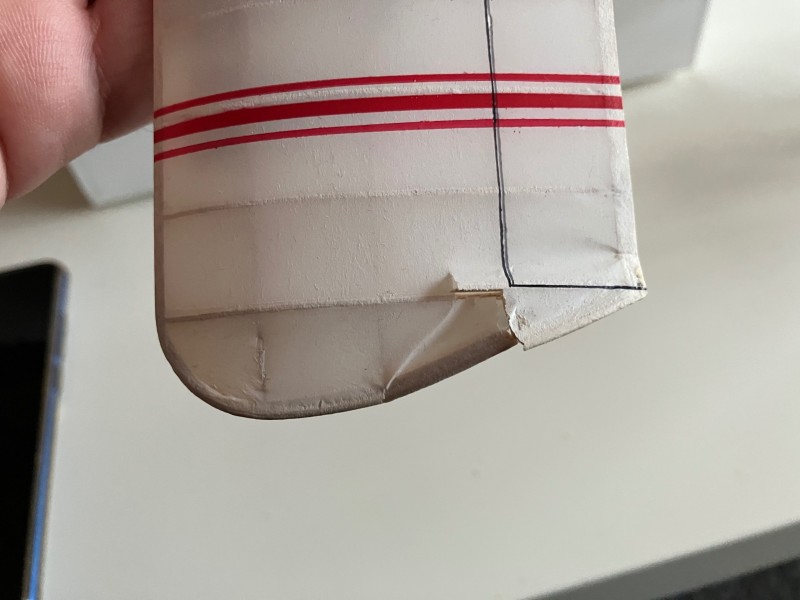

Před letošním Nijmegenem jsem se nakonec rozhodl, že dokončovat nového Zlína pro tuto mezinárodní soutěž v čase, který jsem měl by pro mě nebylo reálné a zvolil jsem variantu zkusit opravit Freda na kterého spadla krabice a byl docela pobouchaný…
Ono i tak toho času nebylo mnoho při mém časovém vytížení v jiných zájmech a povinnostech.
Sopwith
Příspěvky: 454
Re: Clutton Fred Peanut od SFA

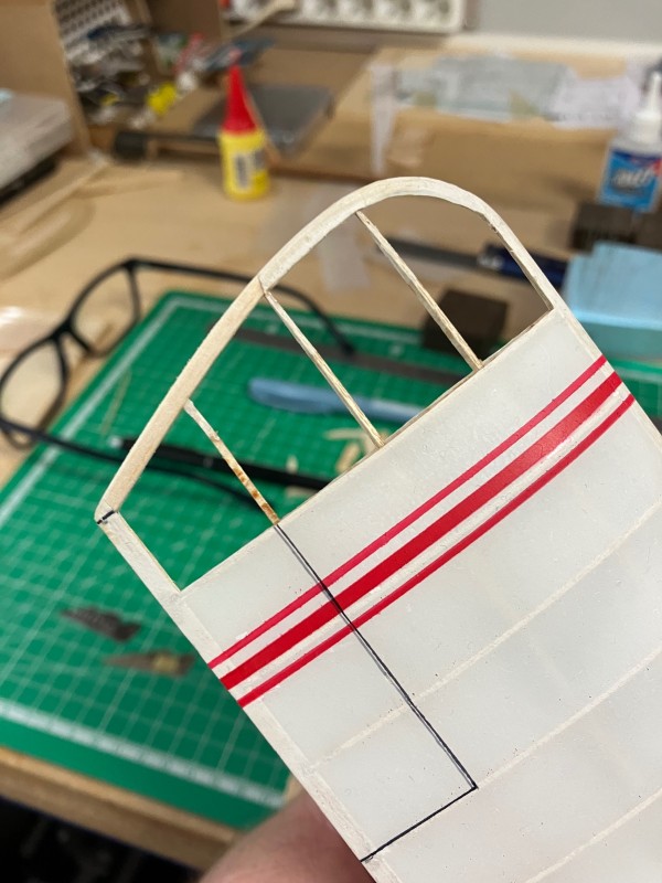

Příspěvek od Sopwith » 25 lis 2024 15:29

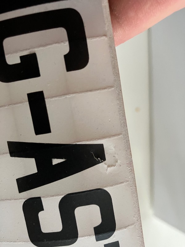

Ostranění všech poškozených částí a zjišťování rozsahu škody…
Sopwith
Příspěvky: 454

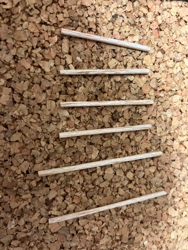

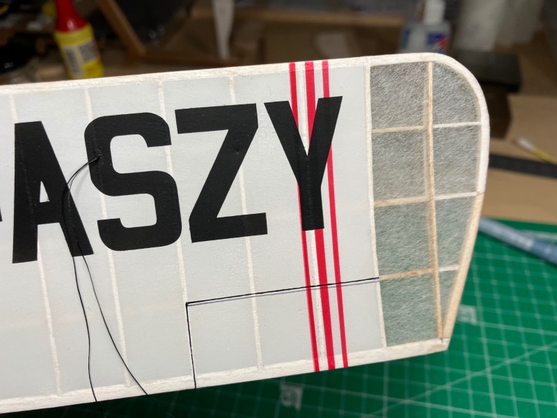

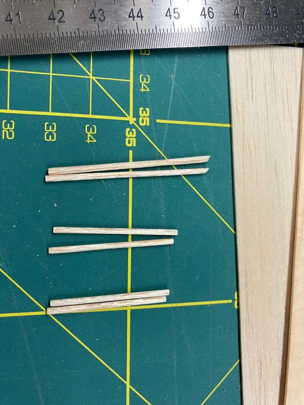

Příspěvek od Sopwith » 25 lis 2024 15:33
Výroba nových částí konstrukce..
Sopwith
Příspěvky: 454

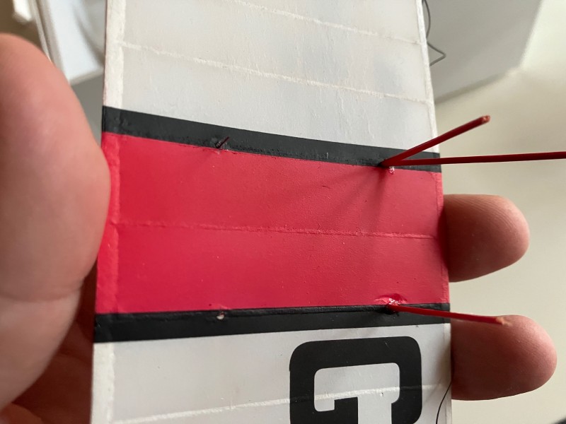

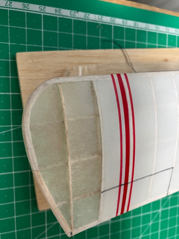

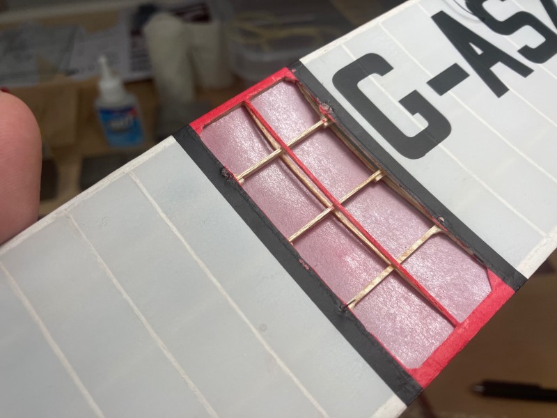

Příspěvek od Sopwith » 25 lis 2024 15:37
Potažení, Balakryl a lak… 6g Kašmír..
Sopwith
Příspěvky: 454

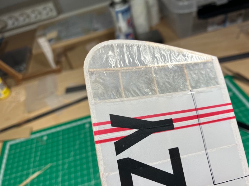

Příspěvek od Sopwith » 25 lis 2024 18:33
Maskování a barva…
Sopwith
Příspěvky: 454

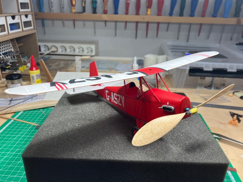

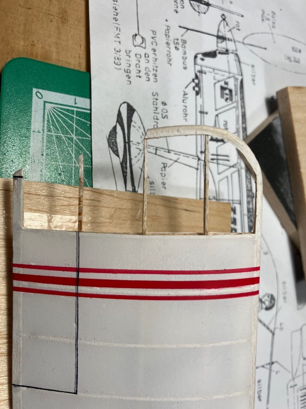

Příspěvek od Sopwith » 25 lis 2024 18:36
Nové vzpěry z tvrdé balzy obroušené do profilu
Sopwith
Příspěvky: 454

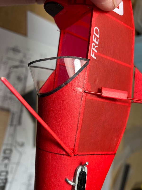

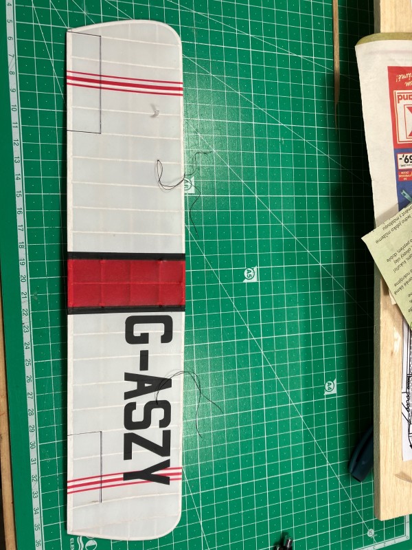

Příspěvek od Sopwith » 25 lis 2024 18:38
Sestavení!
