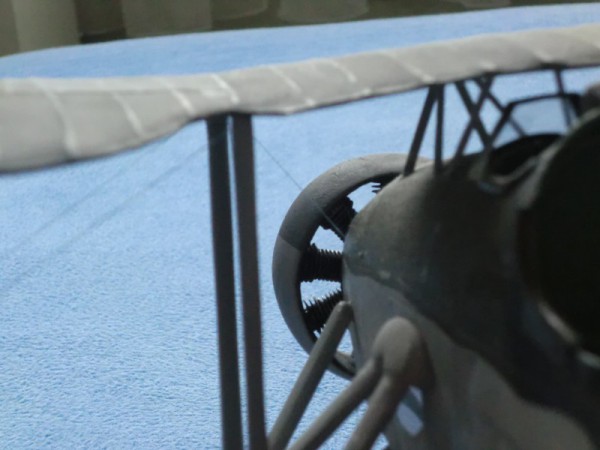

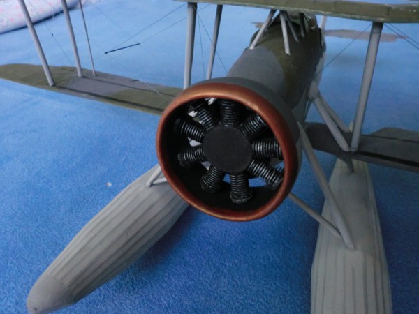

Základ motoru. Snad to bude vypadat trochu věrohodně...

Tazi
Příspěvky: 313
Bydliště: Zlín
Re: PLOVÁKÁČE, aneb VODNÍ GRUPÁČ
Příspěvek od Tazi » 15 led 2012 12:45
Nóóó já myslím, že se Ti ten motor povedl,asi si u Tebe nechám vyrobit ten na Tabloida 8-) Celkově pěkná prácička.

Ten motor vypadá úžasně :shock: ...nechceš popsat postup jeho výroby?... velice by mě to zajímalo :roll:
předem děkuju V.

Datsun240Z píše:Základ motoru. Snad to bude vypadat trochu věrohodně...
Ze špendlíků uděláš zdvihátka (budou se krásně lesknout) a hned to bude jako živé.
Já vždycky zkolabuju na žebrech válců :?
Honza Drážek
Příspěvky: 537
Bydliště: Mnichovice
Příspěvek od Honza Drážek » 16 led 2012 14:35
Díky kluci.
Thank you, Marcelo.
Vláďo, předpokládám, že se ptáš na válce, zbytek je totiž jen balza. Bohužel moc asi nikomu nepomůžu... :(
Válce - Je to strojová výroba, vyfouknutí do negativní formy z polyuretanu, mám to díky Michalovi Křepelkovi. Udělal to jeho známý, páč mu dlužil službu, prý u toho ale nadával , jak špaček. ( Asi proto se s Michalem znají :D - taky jsem dostal vynadáno, že jsem to mohl udělat lépe. Pan Mistr si totiž myslí, že když mi popíše přesně postup barvení, že to tak i dokážu udělat :lol: Ale je na mě hodný, že netajnůstkaří ;) )
Vyfouklý tvar se na pár místech seříznul, odříznul, obrousil a slepil, pak odvrtal a bylo. Hmotnost hotového čistého válce cca 0,3g.
Steve, se zdvihátkama ze špendlíků na Bristolu Pegasus bych asi neuspěl... :)
akademikrichard
Příspěvky: 266
Bydliště: Ústí nad Orlicí
Příspěvek od akademikrichard » 16 led 2012 16:46
to to bodovači na soutěžích až takhle hrotí?? motor budu řešit na svém od léta rozestavěném dvouplochovi ( Krucoun ví:-)), ale jak se znám tak stejně asi skončí na skříni v obývákuO:-):-D ty stříbrný zdvihátka by ten motor "rozsvítily" a vypadalo by to suprově takhle si myslím zaniknou:-(.
Honza Drážek
Příspěvky: 537
Příspěvek od Honza Drážek » 16 led 2012 17:11

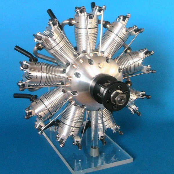

akademikrichard píše: ty stříbrný zdvihátka by ten motor "rozsvítily" a vypadalo by to suprově takhle si myslím zaniknou:-(.
O tom není sporu.
Nejsem motorář a nepůjdu ani tolik do detailů, základní rozdíl ale vidím v tomto:
Řeč je předpokládám o takovémto klasickém vzhledu
jenže zde nic takového není, tím pádem nebudou ani stříbrná zdvihátka ze špendlíků.... :roll:
Navíc, většina vyfocených motorů ve Swordfishi hraje především velmi tmavou barvou.

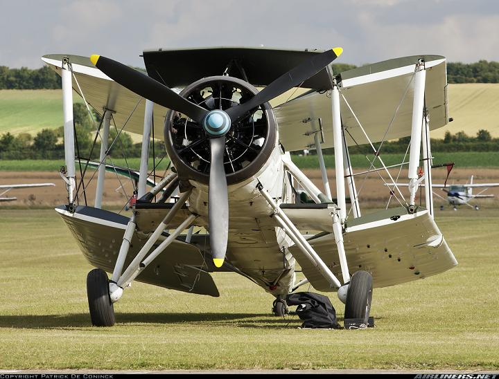

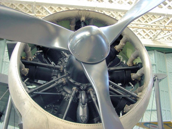

Příspěvky: 1448
Příspěvek od Steve » 16 led 2012 19:02
No, je to trochu problém, konkrétní motor jsem nehledal, většina podobných mívá zdvihátka stříbrná.
Na muzejní fotky moc nedej, muzejníci dělají občas psí kusy, vymyšlené kamufláže, i motory bývají natřeny různě, kvůli efektu a kontrastu....

Příspěvky: 1448
Příspěvek od Steve » 16 led 2012 19:21
I stříbrný motor časem ztmavl. Ty máš patinovaný model, tedy "starý". Chtělo by to mix tmavě šedé (jako barva pneumatik a pod.) a stříbrné.
A netrap se tím, zkus to i citem ;)
Vždyť o nic nejde :D

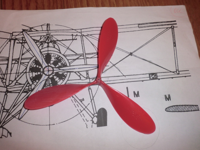

Dvě snad dobré minizprávy dne na závěr:
1) sbastlil jsem vrtuli, až tak moc neháže, snad to půjde
2) spletl jsem se s průměrem, vypadá to až k 170mm, nejhůře 165mm ( slepeno ze dvou TopFlite 175mm)
