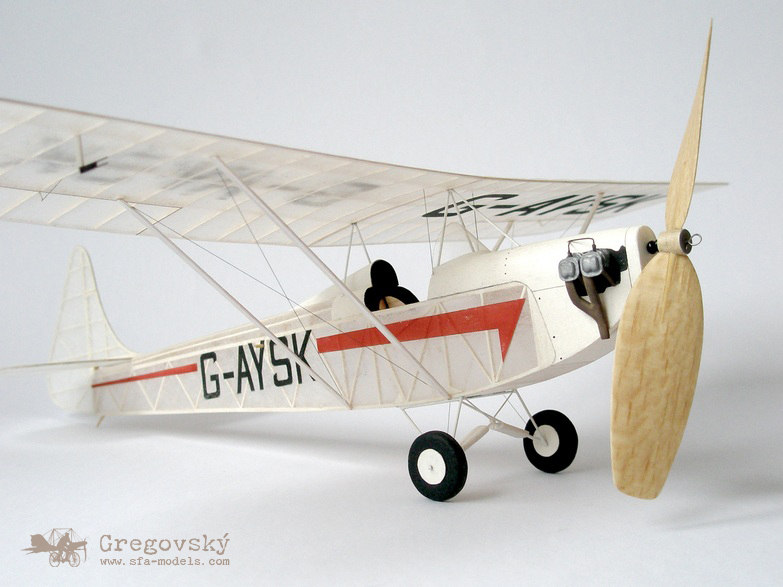

Stavba " LUTON MINOR " peanut
Ještě vkládám jeden detail :)

Budu se asi opakovat, ale... Fakt dost dobrý! Ta hřídelka je proklatě blízko krytu motoru, nemáš Radku strach, že ti o ní budou dřív uzlíky nebo to jen klame? P.S. Co bych dal za takovou váhu aspoň u pistácia :lol:

Juro vůbec ne. Odzkoušel jsem to na svazek 1,1x1 d-300 a i při bočních uzlech se to ani nedotklo stěny. Vrtule na sucho táhne tak snad odhad gumy i stoupání vrtule bude v pořádku, průměr vrtulky je 120mm. Předpokládám starty ze země, ani jinak nelétám ( proto mají letadla kolečka :!: ). Samozřejmě vše může být úplně jinak ale to všichni známe, rozhodne první vypuštění :lol: .

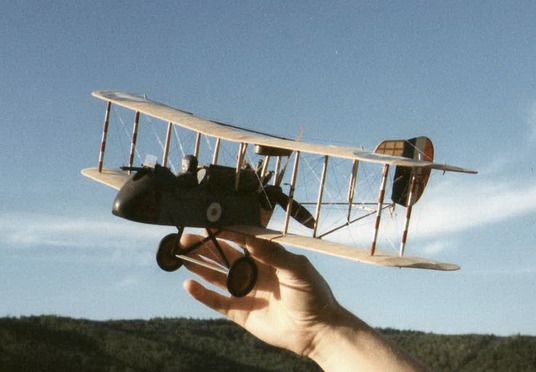

Stavba " Airco DH2 " peanut
Tímto začínám práce na DH2, musím ještě dořešit pár detailu ale v podstatě stavbě nic nebrání.

Na tu DH-2 jsem velmi zvědavý. Jako peanut v hale to má jistou šanci. Ale jako dvacetinka v lehce turbulentním povětří na Poličku (Trnavská 1. světová), to bylo těžko zvádnutelné, prakticky schopné stabilního letu jen v krátké lineární části průběhu kroutícího momentu svazku. Možná u elektro minimakety by tyto problémy nebyly....

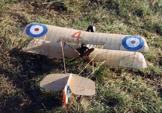

Je to více jak dvacet let, co jsem s DH2 dvacetinou létal, model byl stabilní s táhlou zatáčkou a plynule přecházel do kluzu. Jediné v čem byl problém tak s délkou letu z důvodu krátkého svazku.

Juro, to nadšení z pokoření 40 vteřin bylo nepopsatelné, teda když to nosilo :lol: :lol:

Jinak Radku, Luton opravdu pěknej, překvapuje mě, jak dospěle to éro působí, přitom jednoduše a vzdušně.
