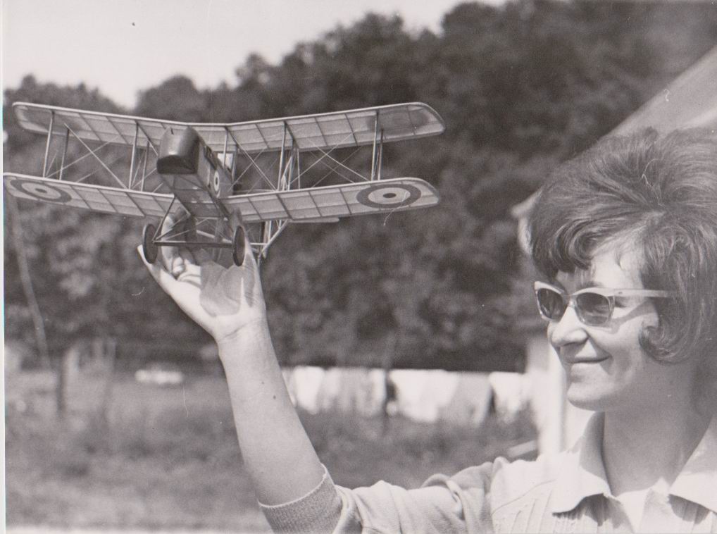

Autor, Dušan Sedlár, k tomu dodává:
Na snímku je Lubošom spomínaná DH-2 , ktorá lietala na Políčku. Maketu drží pani,
manželka modelára z Handlovej, alebo z Prievidze, ktorý chvíľu lietal s nami
makety. Bohužial meno už neviem.
Problém DH-2 bol v tom, že gondola má dĺžku iba 136 mm a do vtedajšej gumy
5x1x200 sa dalo natočiť asi 450 otáčok. To dalo letový čas okolo 20 sec.
Inak DH-2 lietala klasiku modelu poháňaného tlačnou vrtuľou. Osmičku. Ale 20
sekund letu na radosť stačilo. Myslím, že to bola prvá DH-2 čo pred 45 rokmi
v Československu lietala.

Takže ta dáma držící Sedlárovu DH-2 byla přítelkyně našeho Bratislavského kamaráda Dolfiho.

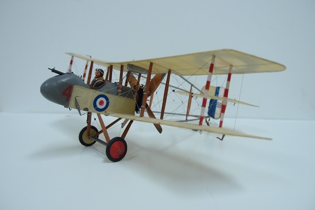

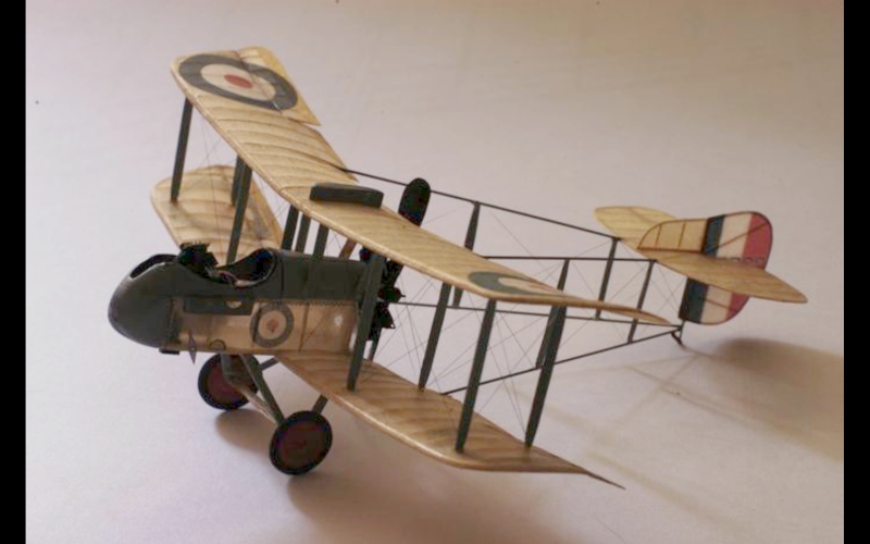

Jednu krásnou D.H. 2 v ořechu jsem si stále a několikrát prohlížel v časáku od Billa Hannana. Postavil ji v roce 2000 Tom Hallman podle plánku Ulise Alvareze (http://outerzone.co.uk/plan_details.asp?ID=2205) a byla vyhlášena nejhezčím volným modelem roku 2001. Prošla výmluvnými fázemi: guma, co2, elektrika a nyní je v muzeu - zde je i video z posledních letů loni na podzim:
https://www.youtube.com/watch?v=al6gxmiYe8w

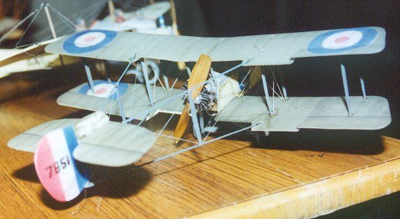

Peter Smart ji má v M 1:36 na CO2 od Štefana celou v polyši - a nevypadá to špatně - Křépa by jistě neměl nic proti. Viděl jsem ji letět, ale video není.
Já ji se Štefanem dělal ve čtvrtce na specielní ultralehký elektromotor - maketa motoru ze stavebnice Eduard se točí spolu s rotorem, přestože model létá doleva, je směrovka rovně a nastavení křidélek je krutě doprava, video je zde:
https://www.youtube.com/watch?v=avuWLnqRGsc
- Tom Hallman D.H. 2 - Peanut Scale, Free Flight
- NMAM2014-65-01-15_01_06-2.jpg (60.87 KiB) Zobrazeno 9397 x
- Peter Smart D.H. 2 1:36 - Gasparin G-5, polystyren
- dh2_p_smart.jpg (41.24 KiB) Zobrazeno 9397 x
- Pajas-Gasparin D.H. 2 1:48 FF elektro
- dh2.jpg (168.91 KiB) Zobrazeno 9397 x

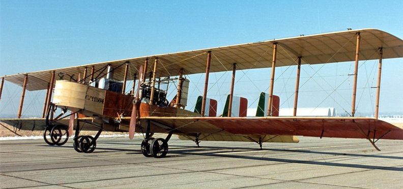

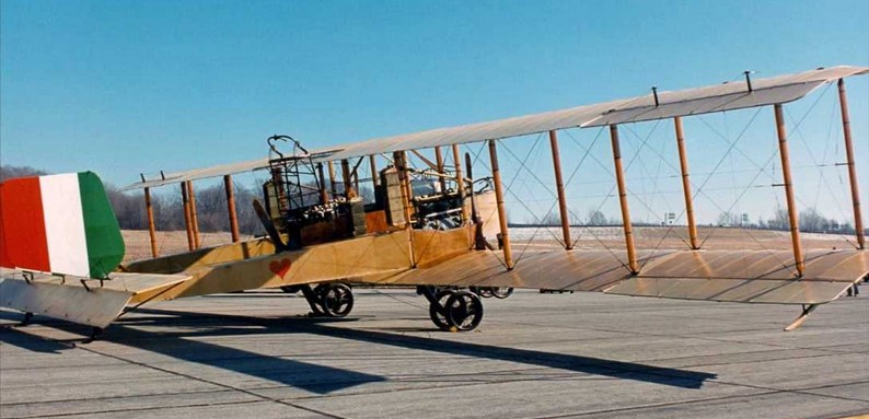

Zatím jsem se rozhodl projekt DH2 nepatrně pozdržet a pustím se do něčeho stavebně jednoduššího i když trochu rozměrnějšího. Caproni Ca.3 bude mít pohon gumou a rozpětí 740mm. Pohon budou zajištovat pouze tažné vrtulky, třetí tlačná bude jen volně točivá, můžu tak detailně nastrojit celý cockpit.
- Caproni Ca.3.jpg (90.58 KiB) Zobrazeno 8623 x
- Caproni Ca3.jpg (115.53 KiB) Zobrazeno 8623 x

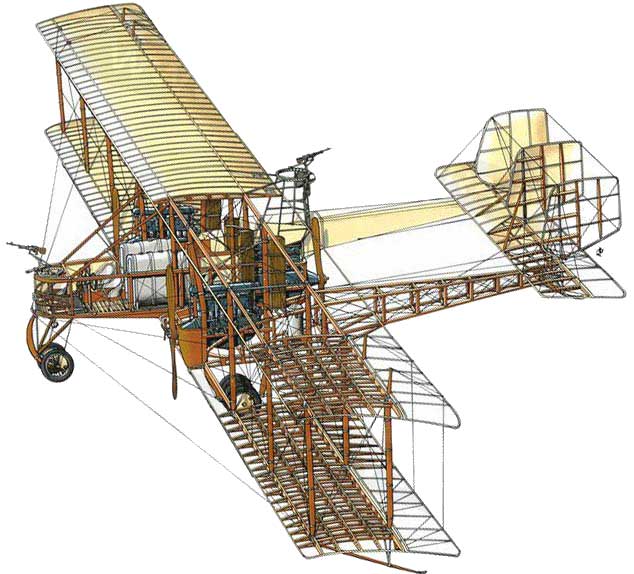

Radku, tak tenhle drobeček je hezká výzva. Je to dobrá příprava na DH-2
Počítej se mnou! Jdu do toho taky. Martin
- cutaway-CAPRONI-BOMBER.jpg (56.55 KiB) Zobrazeno 8581 x
- Ca.3tg.jpg (87.92 KiB) Zobrazeno 8581 x
