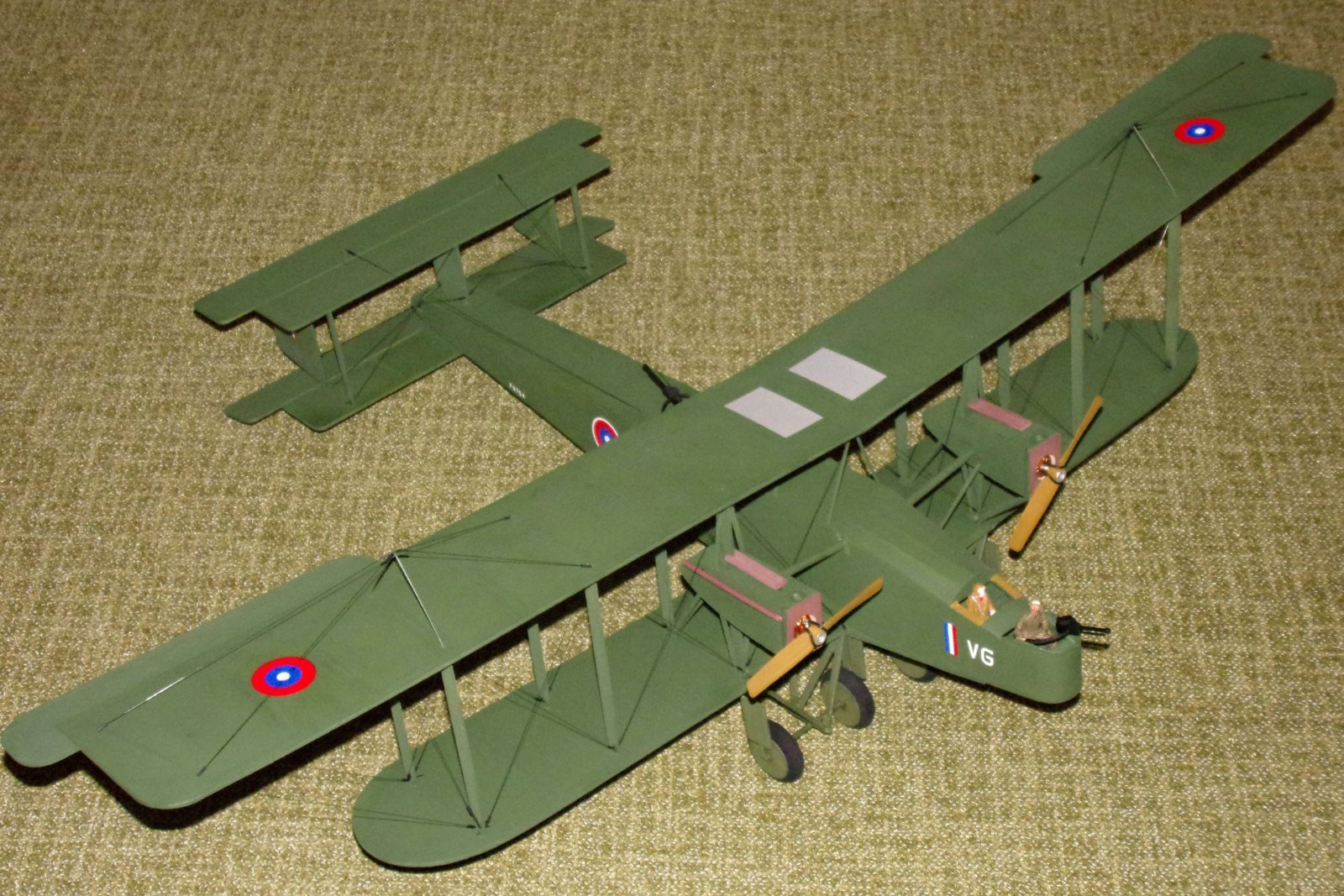

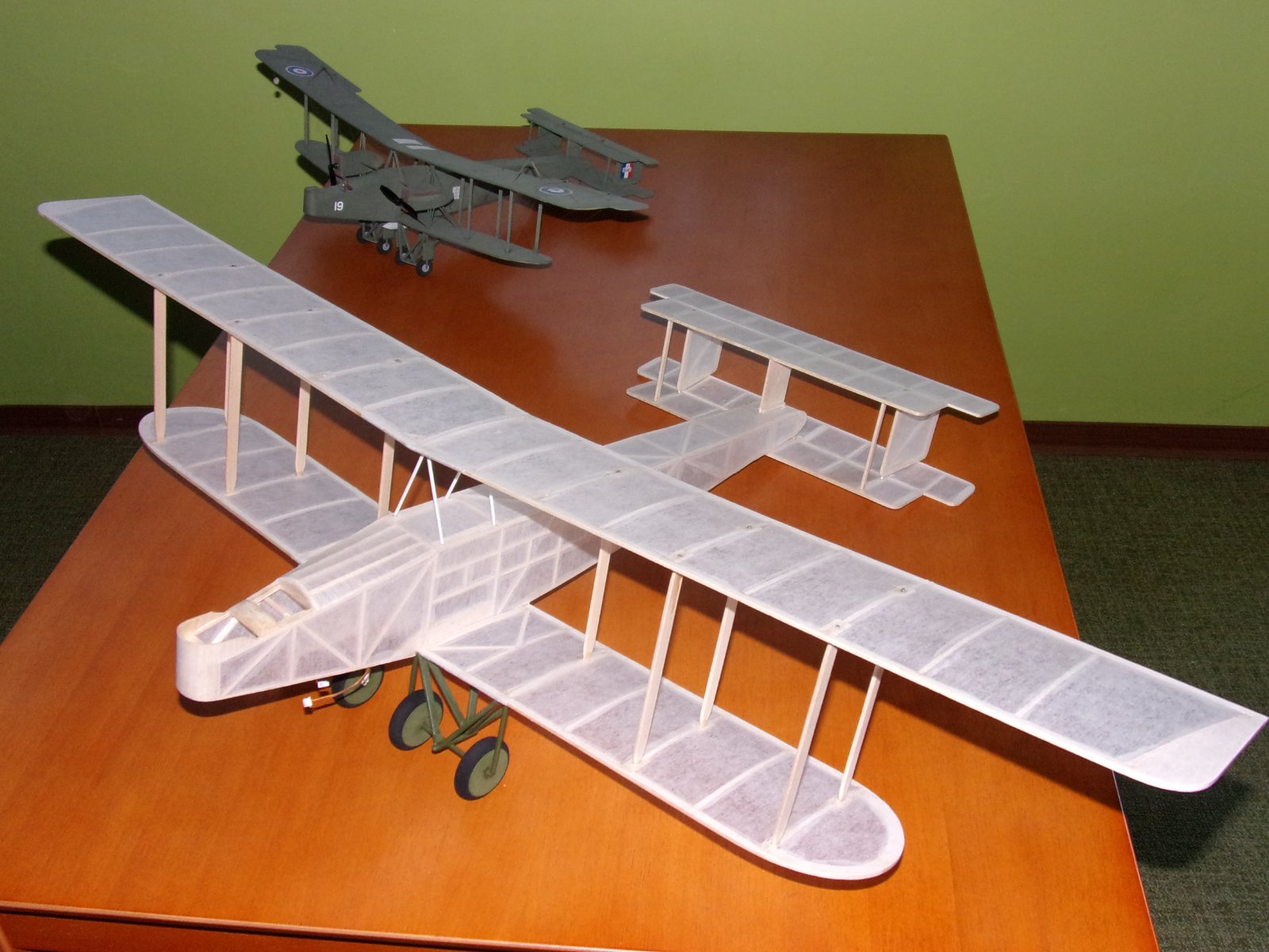

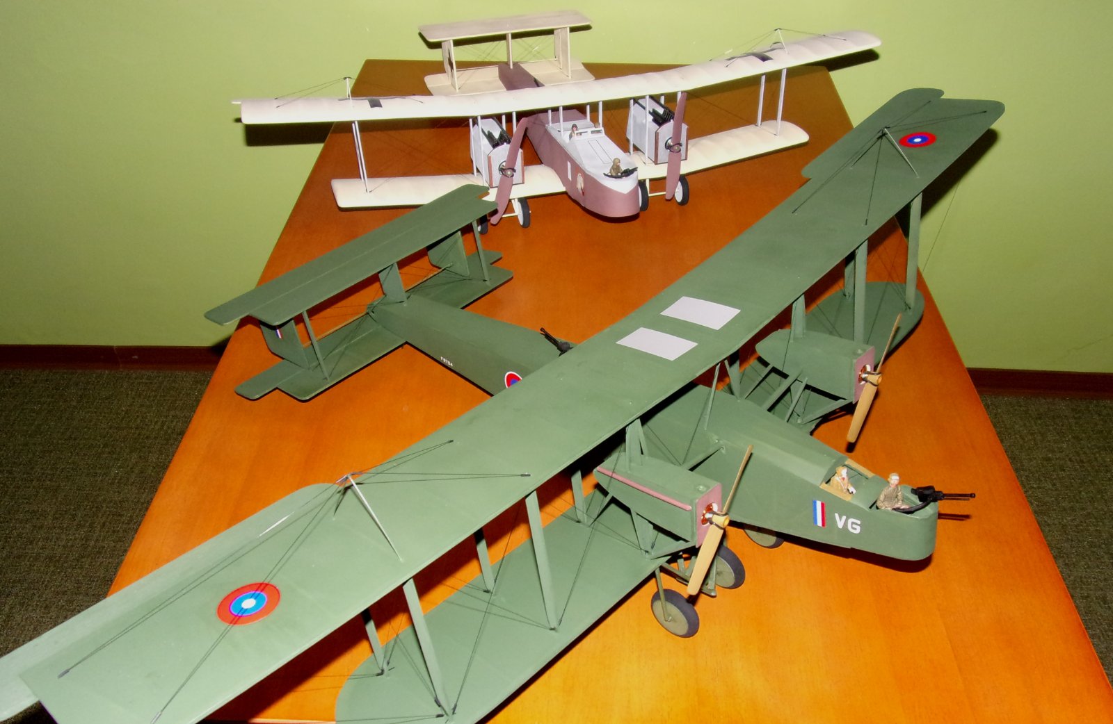

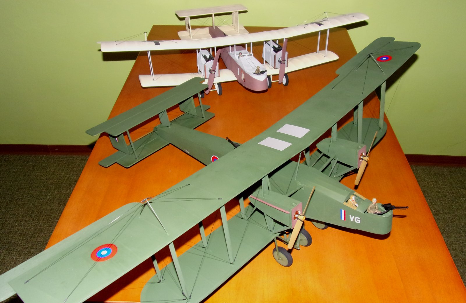

Nikdo sem nic nedává, tak sem dám rozestavěné RCčko. Rozpětí 960mm, pohon motorky 5gr. Je to podle stejného plánku jako model na kondík. Jen trochu nafouknutý.
Re: Eletromodely Ivana Horníčka

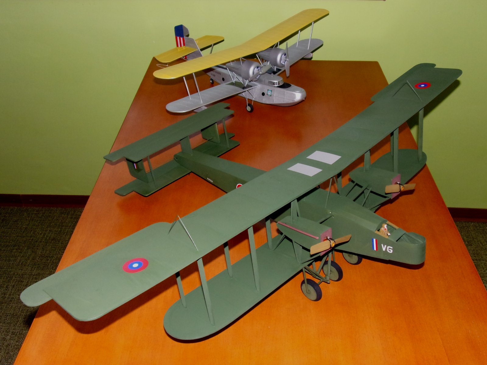

Příspěvek od Ivan Horníček » 22 čer 2022 22:33
Porovnání velikosti.
Příspěvek od Ivan Horníček » 23 čer 2022 14:13
Vše je zapojeno, těžiště vychází dobře, hmotnost 160gr. Ještě kalhoty na podvozku, výplet a dráty řízení a půjde se létat.

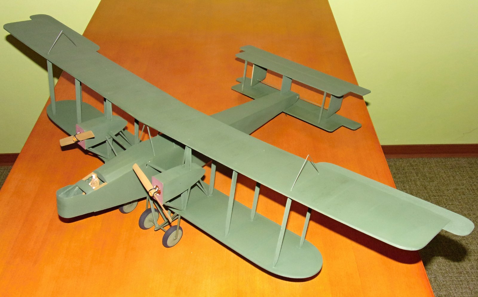

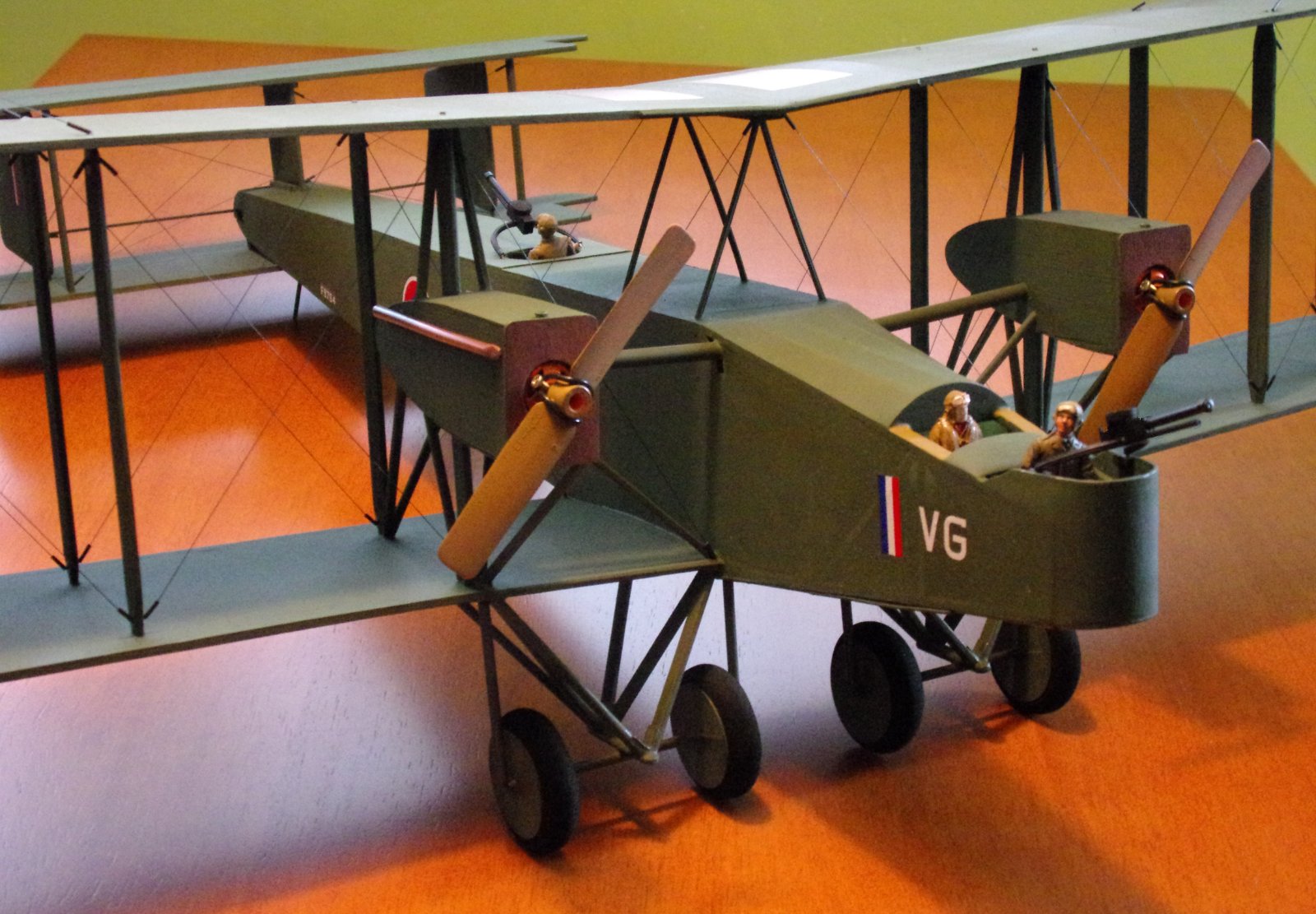

Konečně hotovo. Doufám, že se to v Hluku otočí.

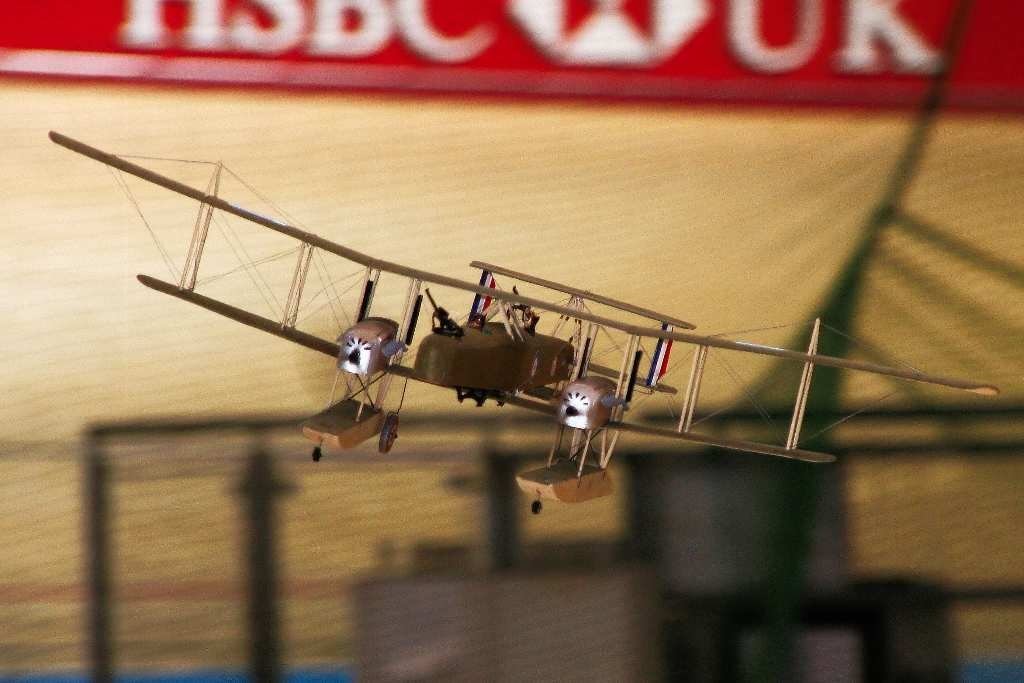

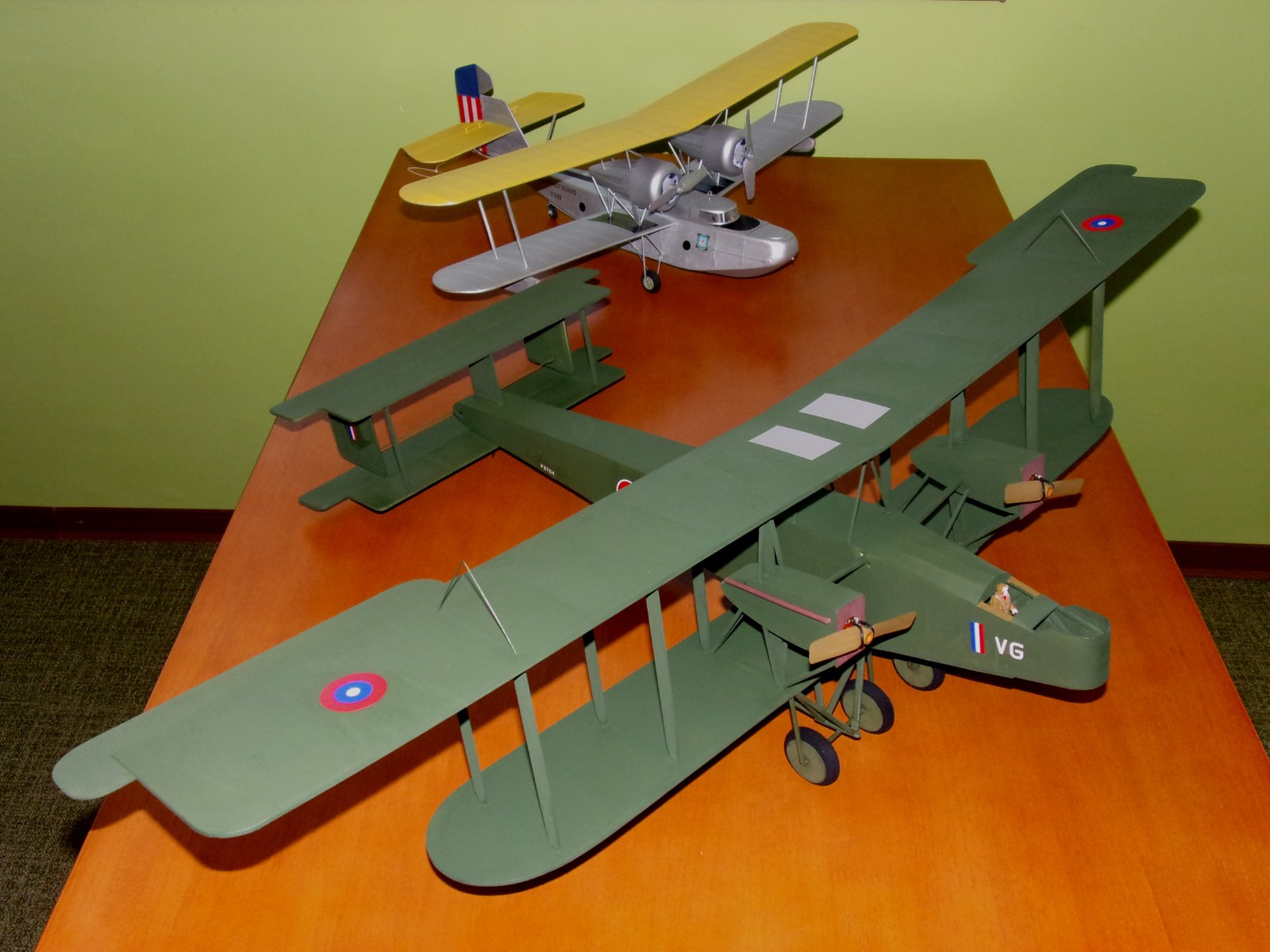

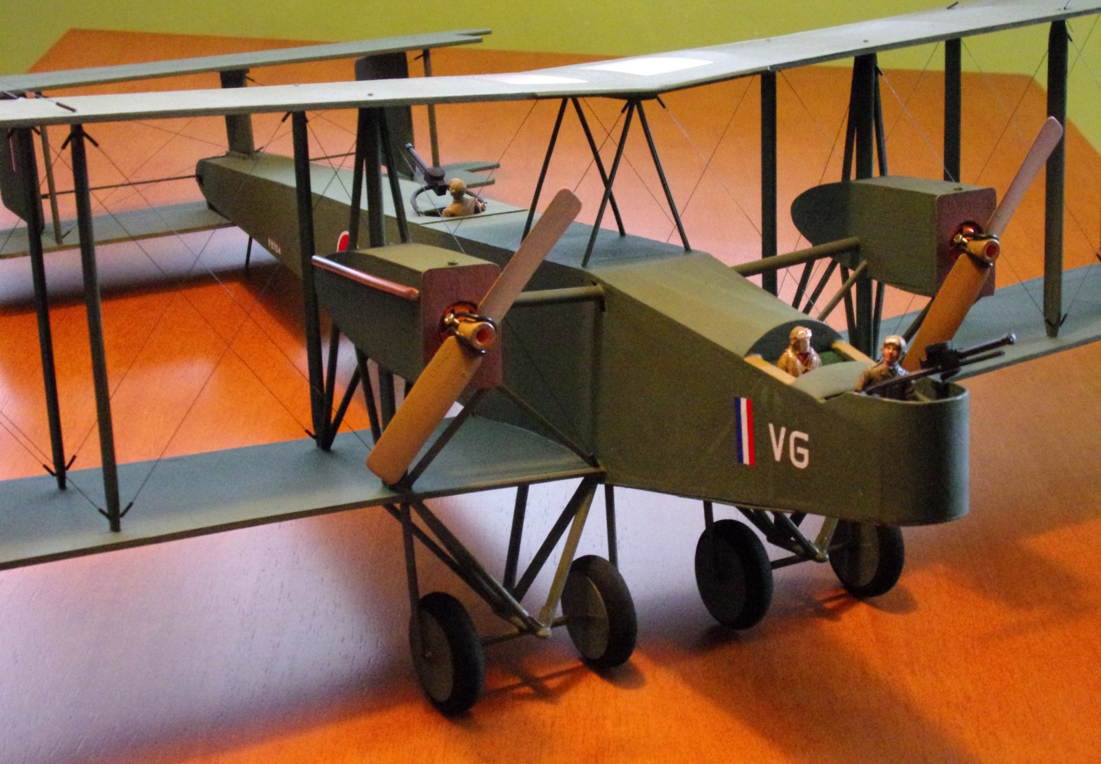

Příspěvek od Ivan Horníček » 30 čer 2022 21:55
Počkal jsem do večera na bezvětří. Model letěl hned napoprvé. Budu muset potlačit pravý motor. Zatáčí to mírně doleva.

Blackburn GP Floatplane přítele na faceboku Andrewa Whiteho. Jsme na stejné vlně.
