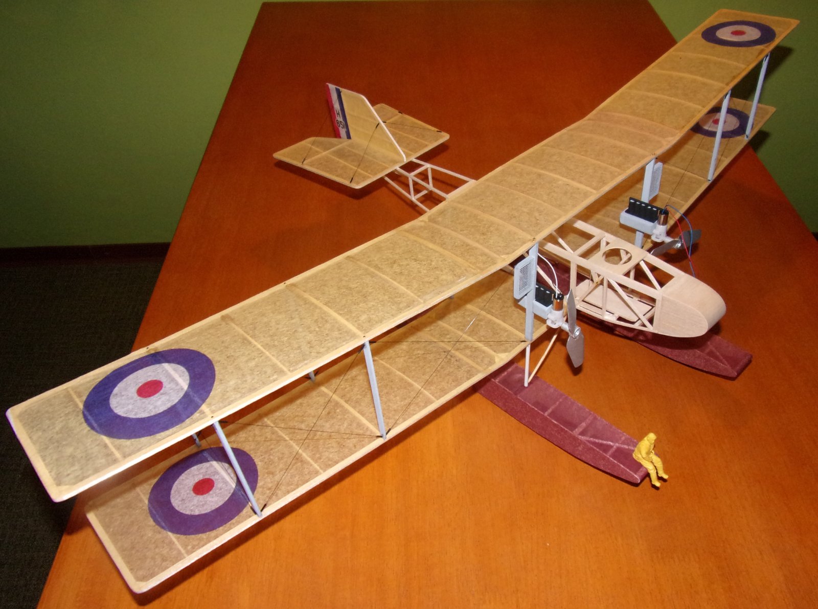

Příspěvek od Ivan Horníček » 12 úno 2023 10:00

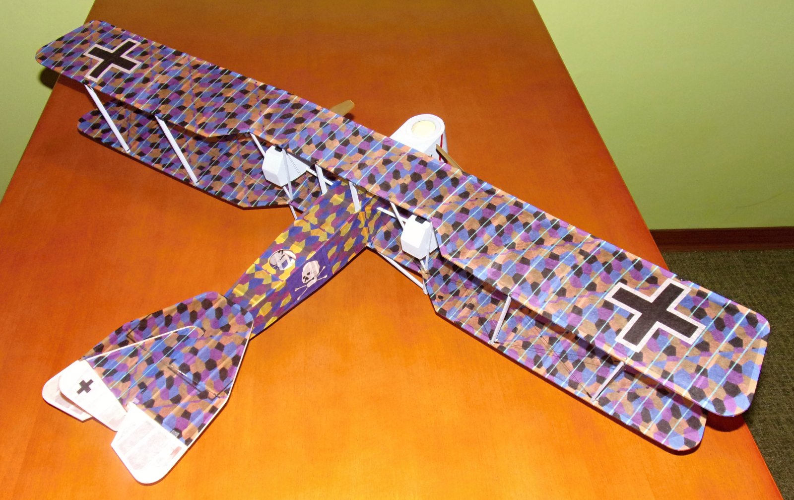

Na setkání minimaketářů v Hluku jsem si postavil tuhle hračku. Je to karikatura na bombardér WWI. Rozpětí 830mm, hmotnost 69gr. Pohon motorky z dronu a řízení vykuchané z vrtulníčku.

Ivane to je parádní kousek, asi to je správná cesta vykašlat se na pravidla, soutěžení, stavět, co se mi líbí a létat pro radost,

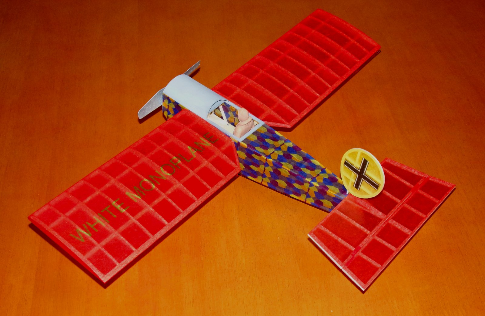

Příspěvek od Ivan Horníček » 29 bře 2023 17:54

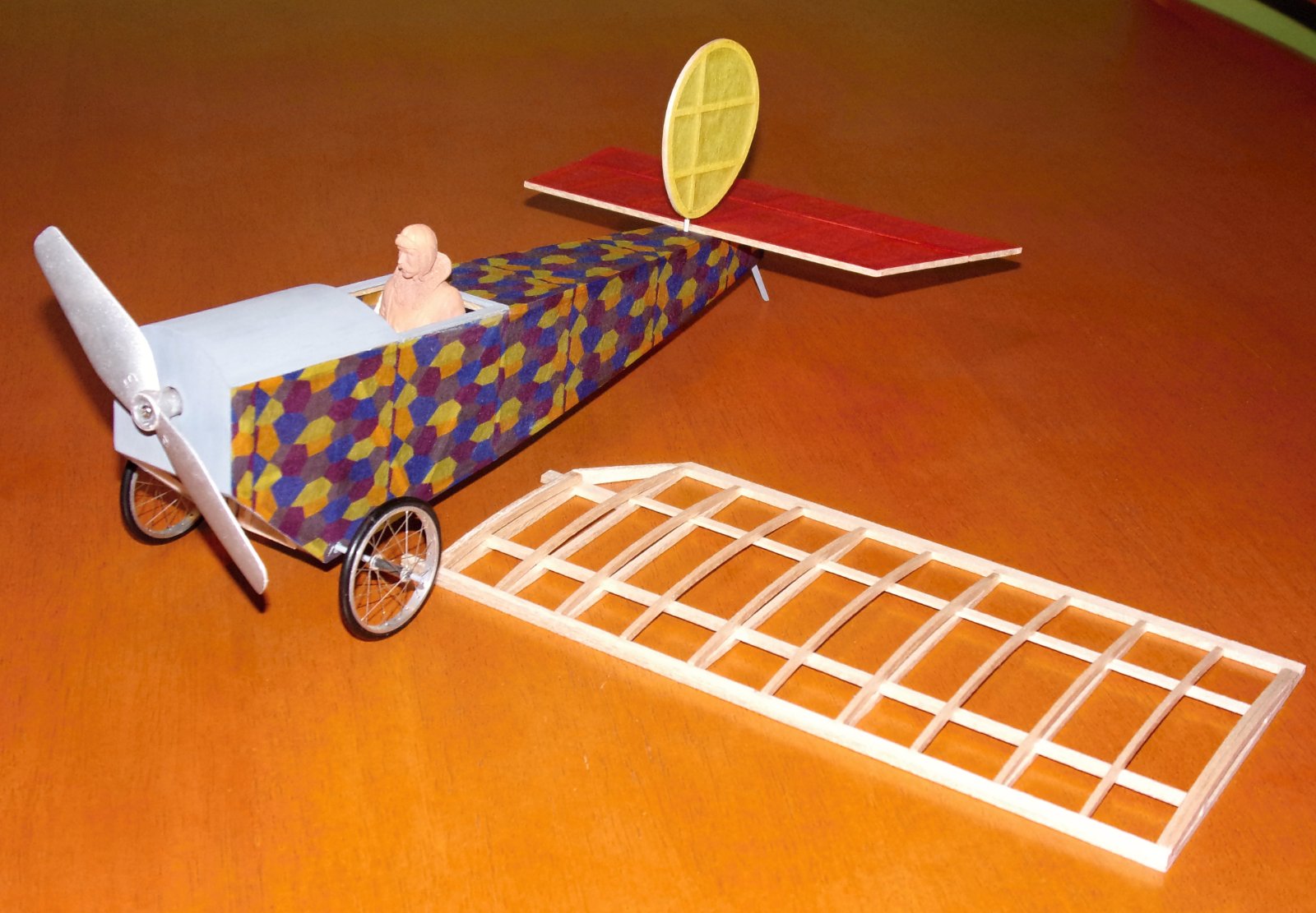

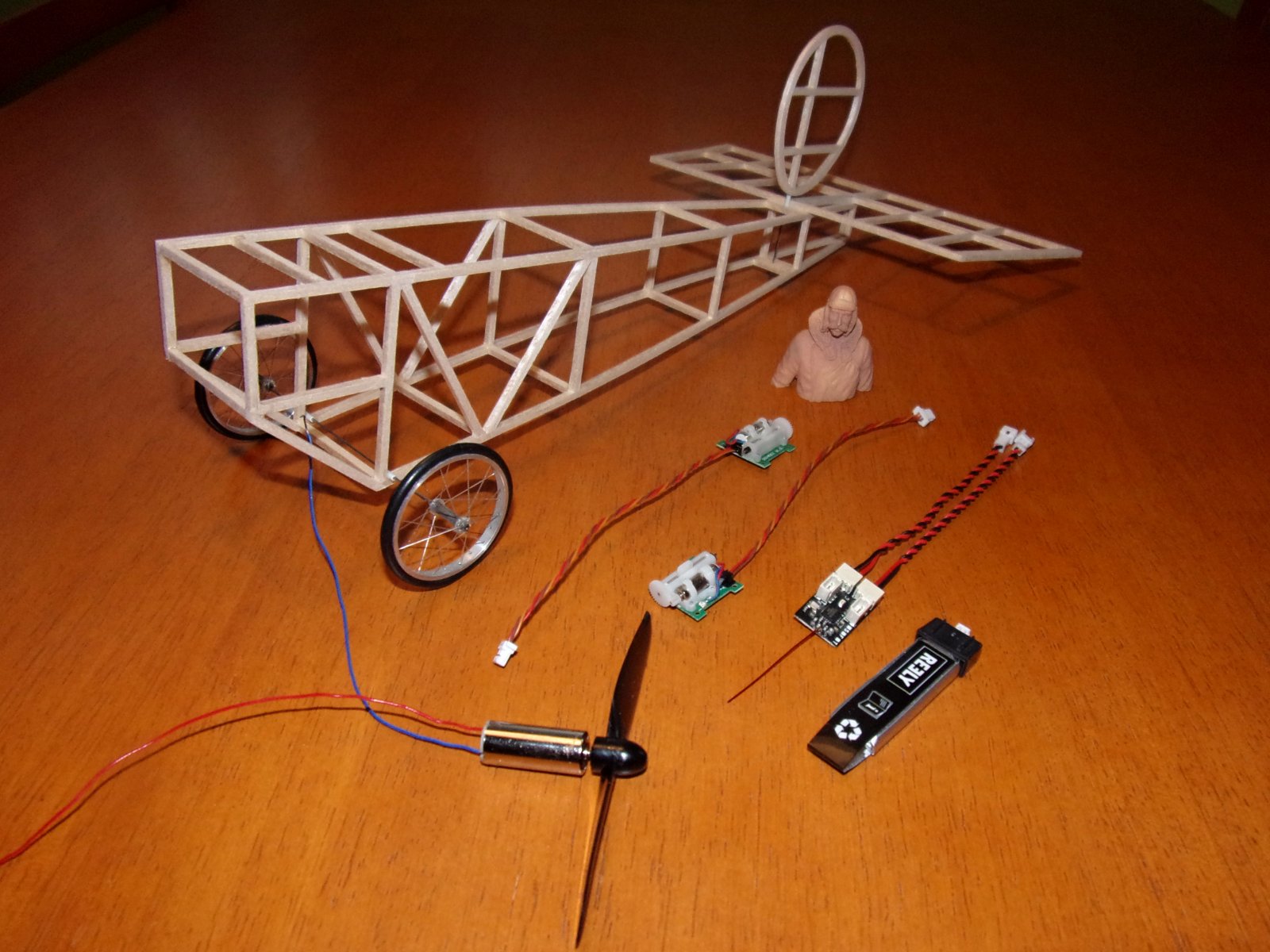

U Conrada jsem koupil přijímač, který má integrovaný regulátor na 5A, hmotnící 0.9 g. Na jednoduchém modelu White monoplane ověřím jak to celé bude pracovat a pak vyberu pořádnou předlohu. Zatím mám jen část trupu a ocasky. Nějak to tady vázne. Lepte.

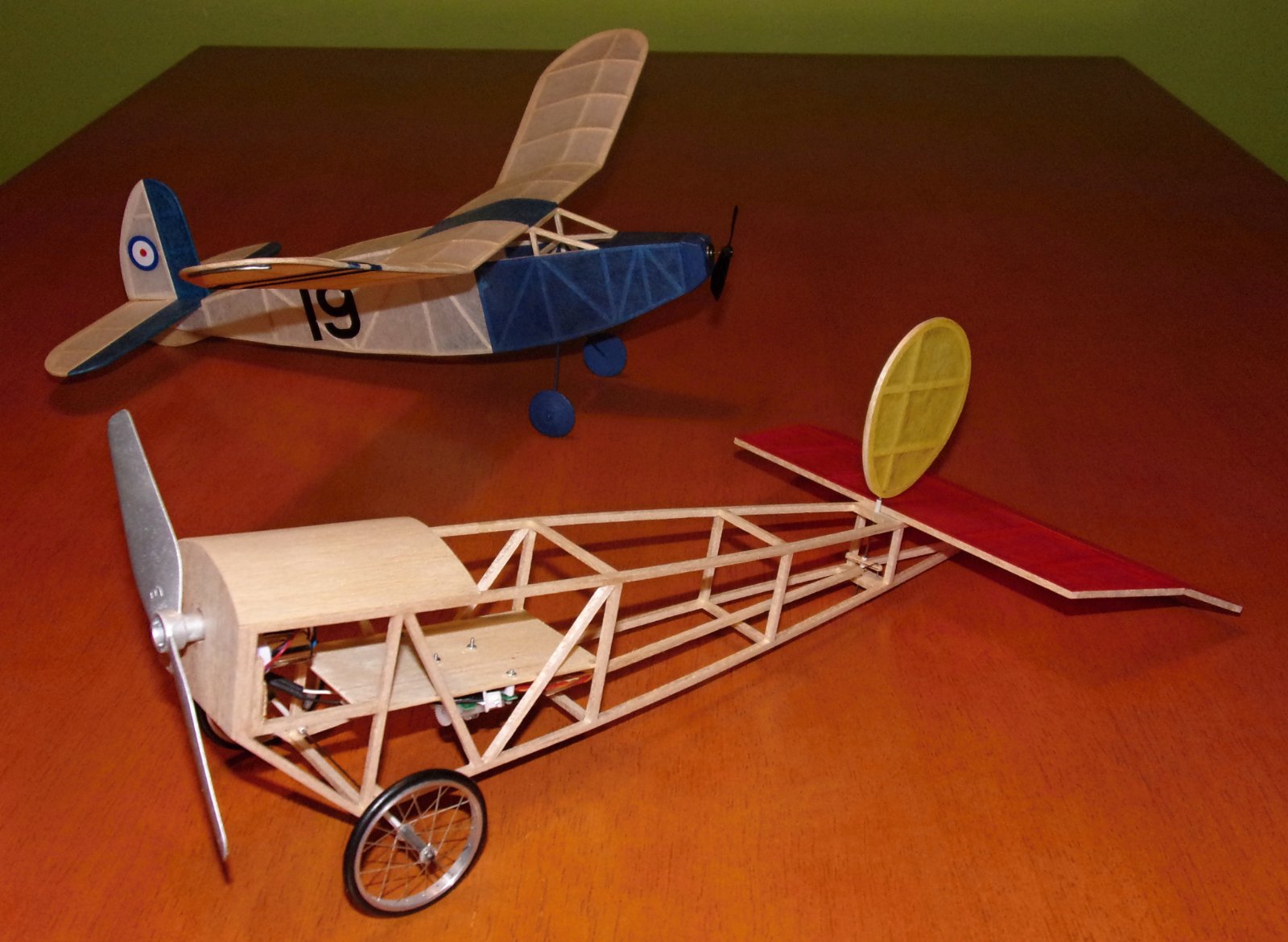

Příspěvek od Ivan Horníček » 30 bře 2023 21:42
Moc toho tam nového není, ale ty malé modely nějak nenarůstají. Budu muset postavit ořecha.

Příspěvek od Ivan Horníček » 31 bře 2023 15:06

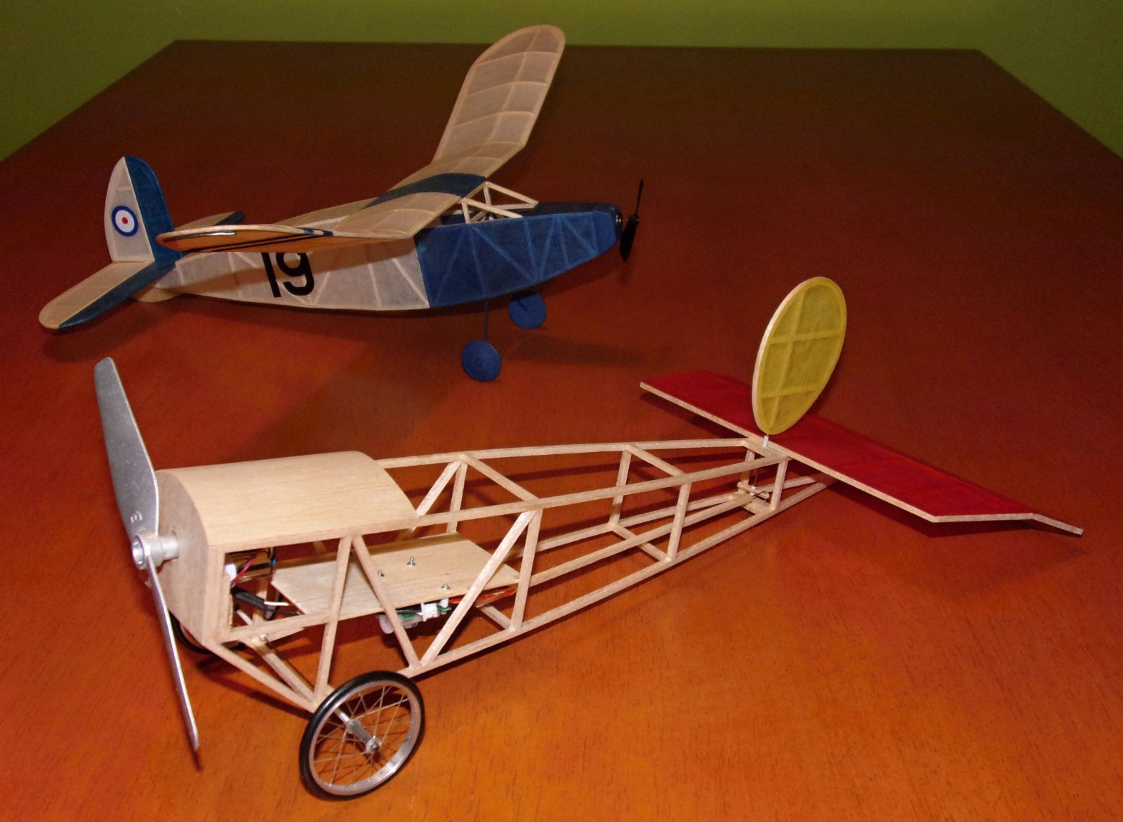

Vše je zapojeno a funguje jak má. Trup modelu je hotový. Ještě tam bude dekl baterie. Polovina křídla ještě není obroušená. Použil jsem zbytky papíru, tak to bude strakaté.

Příspěvek od Ivan Horníček » 31 bře 2023 15:43
Reakce: 101
Příspěvky: 678
Re: Eletromodely Ivana Horníčka
Příspěvek od Ivan Horníček » 01 dub 2023 09:18

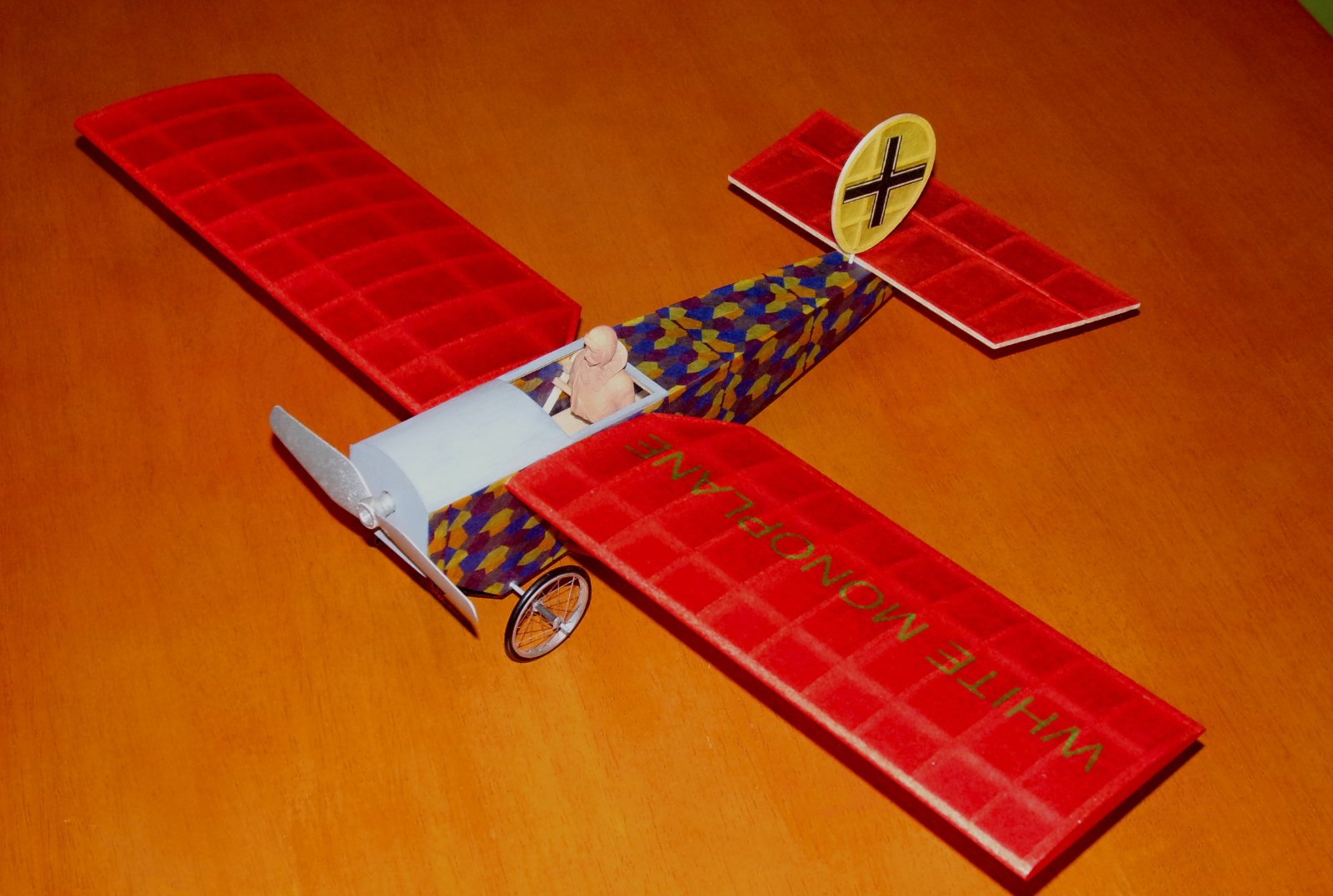

Model je hotový. Letová váha je 31g.

Příkladné nasazení a tempo!
Moc pěkný Ivane…inspirace pro ostatní!👍🏻😁

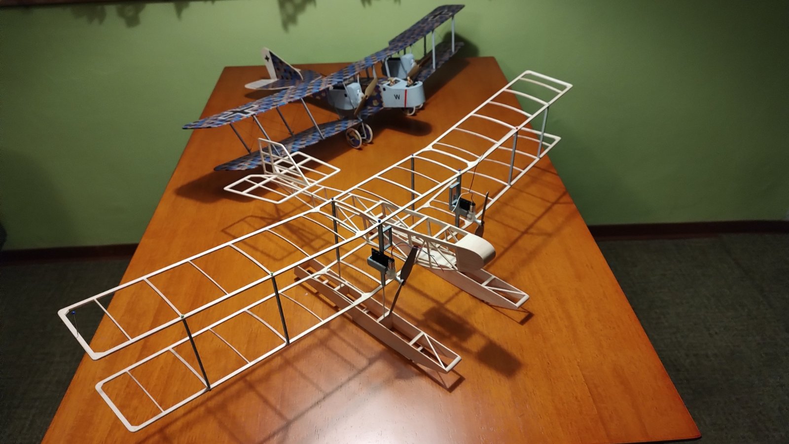

Příspěvek od Ivan Horníček » 15 pro 2023 17:28

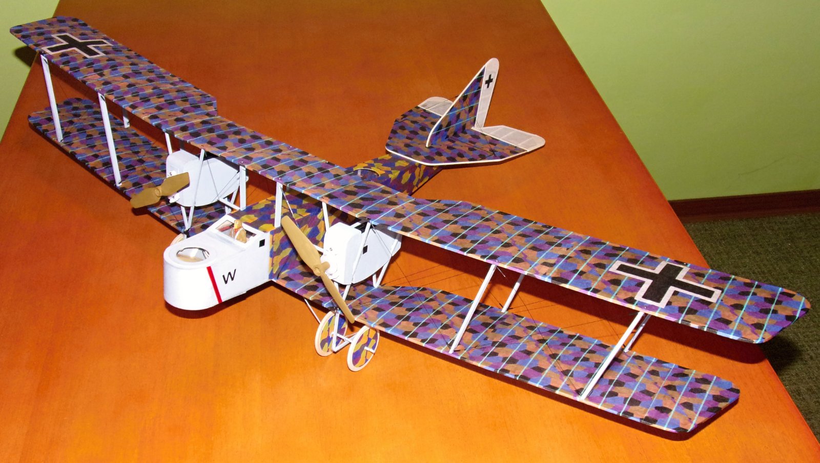

Aby bylo čím narušovat program v Hluku, stavím tento model. Ještě ponese pod trupem torpédo.

Tak to bude potřeba postavit mělký bazén a maketu lodi, ať máš i cíl :lol:
Mimochodem - zajímavě řešené motory... ;)

Příspěvek od Ivan Horníček » 15 pro 2023 18:11
Jsou tam kuželová ozubená kola a tah vrtule tlačí kola k sobě.Je to docela tiché.

Příspěvek od Ivan Horníček » 14 led 2024 19:49
Začal jsem potahovat. Potah vypnu až po sestavení. Ještě to není slepené.
