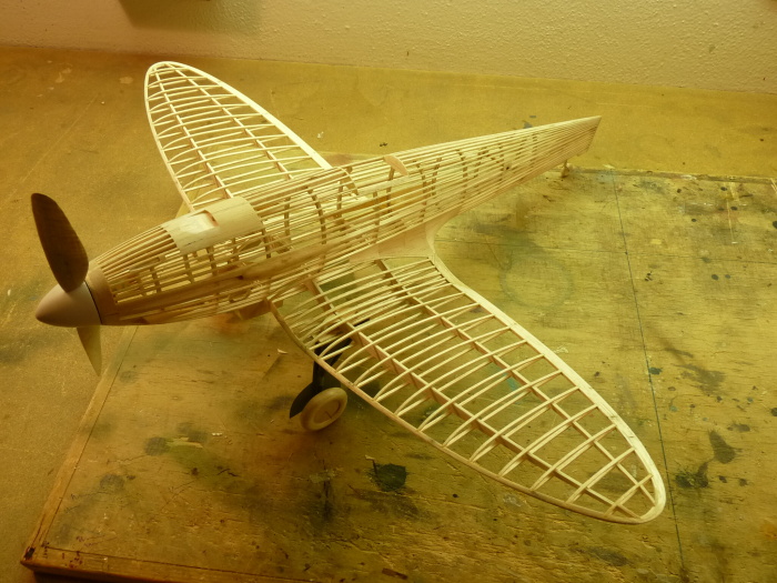

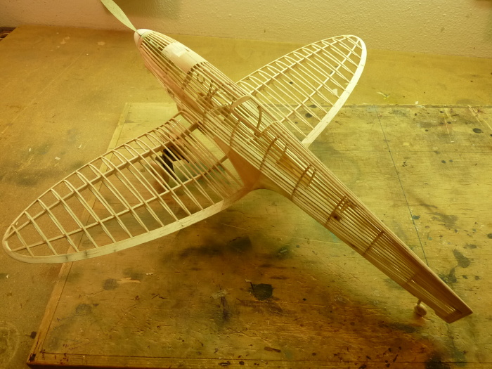

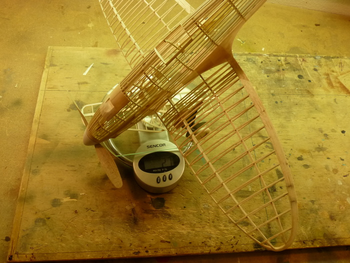

Po delší přestávce a s nožem na krku blížícího se Openscale jsem byl nucen zase trochu pohnout se stavbou. Takže kostra je hotová a čeká mě potahování. Drobek se to zkomplikovalo když jsem zjistil že skutečný letoun měl úplně jiný tvar spodní přední části trupu než jsem já udělal přepážky, tak jsem strhal podélníčky a dobastlil to alespoň trochu blíže ke skutečné podobě.
Celková váha kostry je 27g

Koukám, že na rozíl ode mně, to stihneš dokončit do Openscale.
Mohl bys ještě doplnit nějakou fotku s detailem uchyceni podvozku?
Jinak máš to moc pěkné :roll:

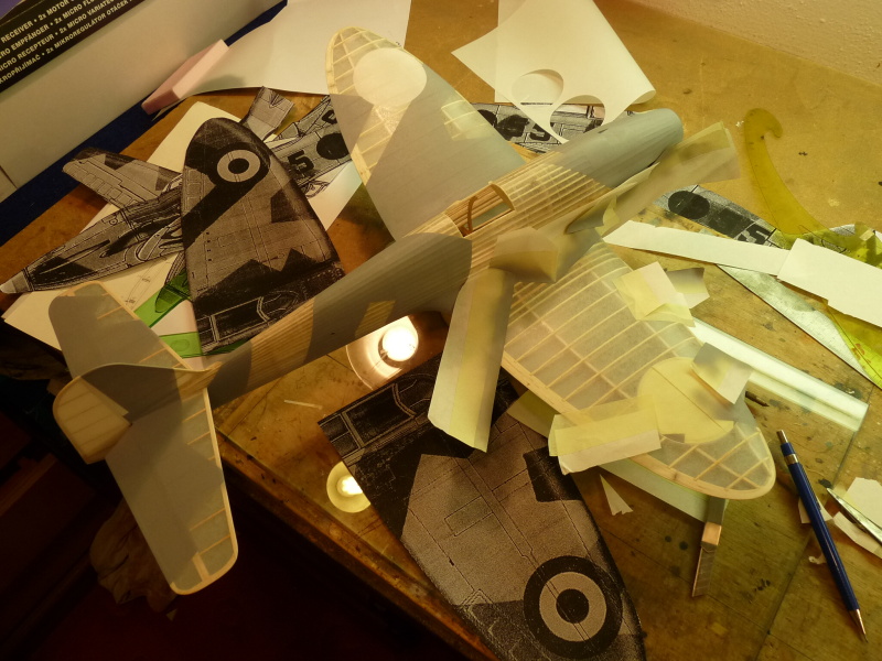

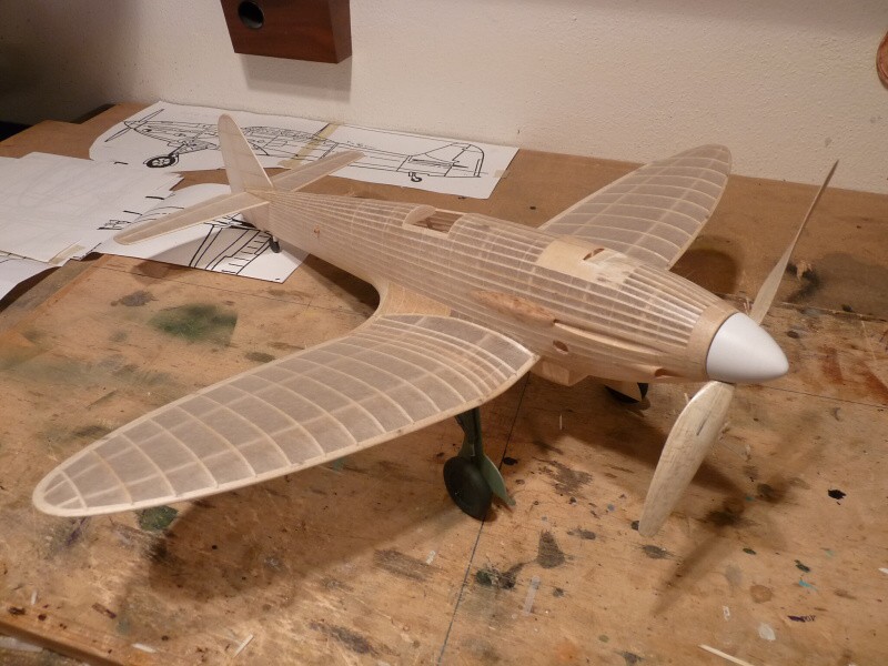

Heinkela se mi podařilo potáhnout celkem k mé naprosté spokojenosti a začínám stříkat. To už je ale mnohem horší - barvy světle modrošedá zespodu a světle šedá na většině horních a bočních ploch rozhodně nepatří k těm které by oslnily krycí schopností při nízké váze :? . Ale zase když už He-112B, tak španělský v jejich celkem líbivém zbarvení, navíc googlování po netu objevilo celkem dopodrobna pojatou studii o zbarvení a markingu španělských He-112 s poněkud jiným náhledem na barevné odstíny oproti doposud zažité praxi a to mě přesvědčilo že takto ano. I za cenu vyšší váhy, bohužel.

Re: Heinkel He-112B - M-min 1:20
Příspěvek od Hugo » 13 kvě 2010 08:55
Tak to je Feldo parádička! A ta kamufláž - Španělsko! to je kouzelný. Paráda.
PS: na příští éro zkus podbarvit kostru a nebudeš muset tolik stříkat. M.
Reakce: 42
Příspěvky: 1259
Příspěvek od Pavel Stráník » 13 kvě 2010 09:59
Já nad tím uvažoval, ale moje dosavadní zkušenosti s podbarvováním kostry jsou poněkud rozpačité. Když ji natřu barvou na bázi vody tak balza nekontrolovaně nabobtná a kostra je zralá na přebroušení a tím z ní to podbarvení zase někde ubrousím, a když ji nastříkám barvou na acetonové či lihové bázi tak sice jen lehce zchlupatí ale zase ztěžkne zhruba stejně o kolik bych pak ušetřil na stříkání potahu, navíc vzhledem k tomu že potahuji suchým papírem a lepícím lakem tak si tu barvu na kostře při potahování rozmažu a někde i setřu. Takže fakt nevím jak na to.
Příspěvek od Hugo » 13 kvě 2010 11:50
Na podbarvování je nejlepší barva Valejo - má výborný pigment a balza moc nenabobtná - i když trochu jo, přeci jenom je to akrylát. Tohle je zkušenost moje i Radka. Ale je tam zase jiný bonus - tahle barva dokonce umí zpevnit kostru - to oceňuji zj. u oříšku, nebo u pistacia. Valejo je navíc stálé proti acetonu, nebo nitru. Taky potahuju lepicím lakem, barva se ani nehne.
Koukni na mého Albatrosa 1/20, nebo na plováky na Voisina - obě jsou podbarvené Valejama, a ani jednu kostru jsem pak neborusil, jen jsem potahoval. Dá se to. M.
