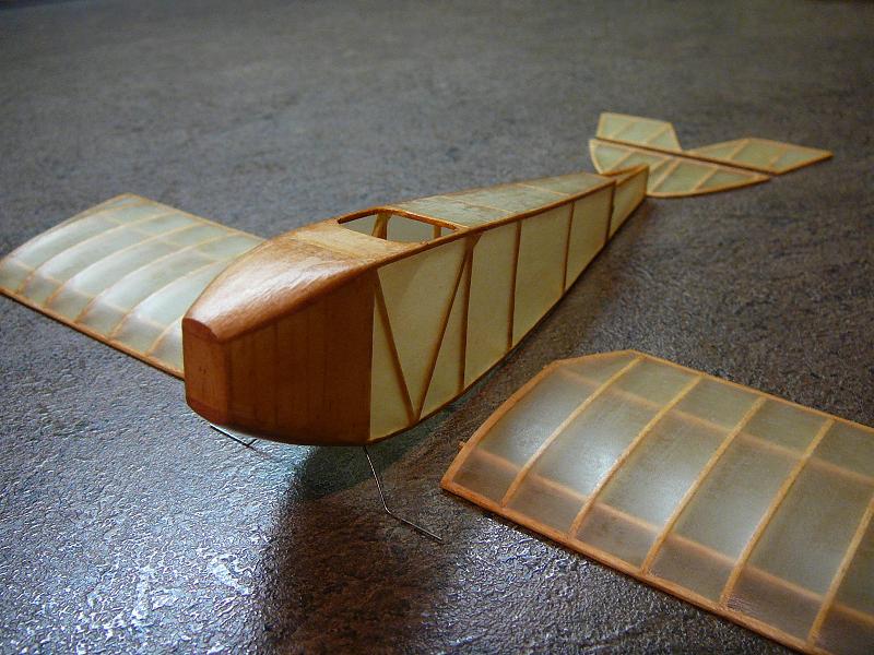

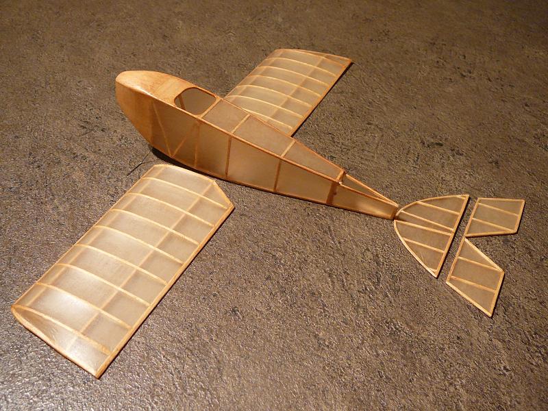

Kluci jak potahujete kondezátorákem? Já jej napnul vodou v rámečku a pak jednou nalakoval řídkým napínacím lakem.Tak jsem to nechal dva dny odpočinout. Dál lepím tyčinkou.Nebo mám použít herkules? A je dobré to v rámečku předlakovat nebo jen vypnout vodou a lakovat až na kostře?

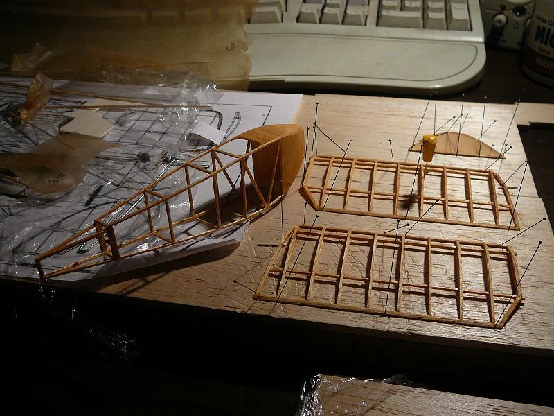

Další foto

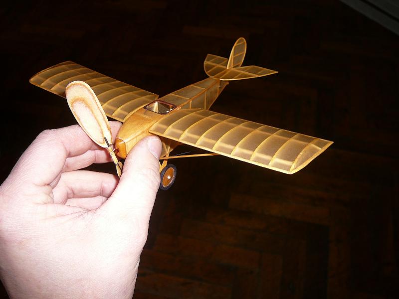

Tak je to zalétnuto . Jen ještě dokončím maketu motoru ........ lana od řízení ocasních ploch
