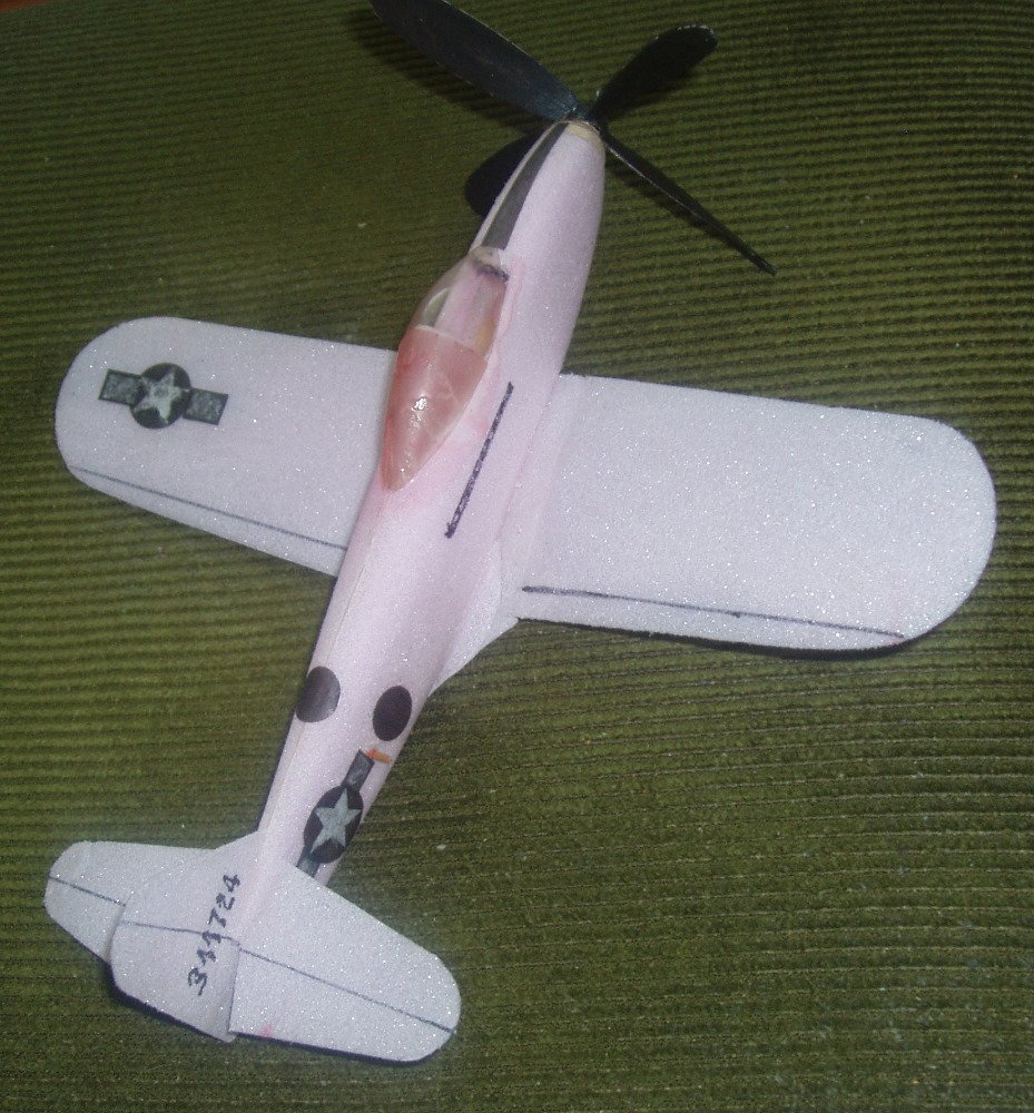

P-63 Kingcobra je velmi vhodný typ jako předloha gumou poháněných minimaket, dlouhý štíhlý trup a křídlo umístěné blízko jeho středu, což umožňuje využít velké množství gumy bez potřeby dovažovat vpředu. Prvně jsem si postavil dvacetinku a byla to moje nejlétavější minimaketa. Pak to byl oříšek a ten létá také moc hezky. Na balkoně se mi povaluje deska růžového pěnového polystyrenu, co zbyla při tepelné izolaci našeho paneláku a tak před týdnem jsem se rozhodl využít tento materiál na stavbu pistácia P-63. Nemám žádnou řezačku polystyrenu a tak jsem to pižlal kuchyňským nožem, řezy nebyly rovné a tak jsem musel řezat s velkou rezervou tloušťky a o to více bylo pak zbytečného broušení, náročné bylo vykuchání vnitřku trupu, který je dělený ve vertikální rovině. Nikdy asi bych nezvládl tu správnou tloušťku stěny a minimální váhu jak to umí Jirka Doležel. A tak letová váha u toho mého výtvoru je 5g, o třetinu těžší než by byla klasická stavba. Nejhorší však byla výroba amerických znaků Mít barevný toner v tiskárně, tak to mohlo být dobré, ale já to řezal a lepil z barevných papírů a výsledek je mizerný, Doufal jsem, že to alespoň bude hezky létat, doma v obyváku to tak alespoň vypadalo, Venku to však ze začátku bylo zoufalé. Na 800 otáček asi 6 m hezké stoupání, pak zpomalení a lomcovák, Lehce dovažuji plastelínou na kuželu vrtule a točím 1000, hezký stoupavý let je asi 10m a pak zase ten lomcovák. Natlačuji VOP je to troch lepší a tak nakonec tlačím dolů osu vrtule podložkou u hlavice. Konečně hezký let, jeden velký okruh ve výšce 6m pak jeho otevření a let daleko do parčíku, přistání asi tak po 30 s. Spokojenost jde se domů zalepit tu podložku

Rozhodně nejsem žádný polystyrenový guru, ale mé sporé zkušenosti s tímto "hnusným" materiálem jsou takové, že růžový polystyren se na pistácia a ani oříšky nehodí. Je sice o něco lehčí než světle modrý, ale za cenu větší poréznosti, tudíž se nedá vybrousit do hladka. Mně se osvědčil na dvacetinky a větší, které přijdou potáhnout papírem. Ale obzvláště pistácia se dnes nepotahují, vybrousí a vyhladí se do hladka a pak už jen stříkají barvou. Pak i hmotnost vyjde hodně zajímavě. Ale musí se to umět, respektive musí se to člověk naučit s nezměrnou trpělivostí. Navíc růžový polystyren je hodně měkký, při broušení a vůbec při práci s ním se lehce udělají škrábance nebo nějaká promáčklina či odřenina a to se moc špatně opravuje.

Pavle máš naprostou pravdu a je zde ještě další negativum. Já na plácku natáčím svá pistácia tak, že sedím na lavičce, která je ze dvou prken, mezi kterými je mezera 4 cm, do té mezery dám předek trupu ve svislé poloze model se opírá proti tahu guny o náběžky křídel. Měkké křídlo se různě deformuje a pak každý let je jiný, Například dnes jsem nalepenou podložkou 0,5mm potlačil osu vrtule a na 800 otáček model letěl bez dovažování plastelinou moc hezky ve výšce 4 m dva okruhy cca 30s, Na druhý let jsem natočil 900, hezký výstup do 8m, ale tam přetažení. lomcovák a pád ve vývrtce až na zem. Třetí let byl na 1000 sdovážením 0,25 g plasteliny na kuželu vrtule, parádní jet ve výšce 7m cca 40s. To mne nalákalo a natočil jsem 1200 otášek tedy 2/3 z maxima, plastejina stejná, fantastický start, během půl okruhu výška 25m a model asi bude za moment nad parčíkem a skončí na vysokých stromech, naštěstí přišel závan průvanu, model do lomcováku a vývrtka až na zem těsně před hranou parčíku. Měl jse kliku a hned to zabalil, přestože diváci si žádali opakování.

Dnes ráno v 9 hodin bezvětří t=13C a velká rosa. Omylem jsem vzal staré nefunkšní natáčedlo a zjistil to až na plácku. Tak natáčím prstem bez vytažení svazku. Odhaduji to na 600. Doma jsem poněkud změnil profil křídla, místo mírně prohnuté žiletky do tvaru kruhové úseče má nyní více zakřivenou přední část. Na vrtuli je plastelina 0,25g a startuji s mírným náklonem do leva, následuje moc hezký let ve výšce 2m jeden celý velký okruh a přistání se zcela vytočeným svazkem do rosy. Na druhý let asi stejné natočení, ale bez plasteliny, začátek dobrý, výška 3m a pak známý lomcovák. ano po přistání do rosy je model těžký na zadek. Třetí let na stejné natočení, ale s plastelinou, svazek je již unavený, takže ploužení ve výšce 1m a přistání s polovinou otáček. Před čtvrtým letem jse ztratil tu plastelinu a tak již známé schema, výstup do 4m , tam lomcováka, pád v vývrtce až na zem, A jde se domů,

Na závěr informací o této pistáci P-63 by bylo dobré vysvětlit, proč tato minimaketa tak často dělá lomcováky a pády do vývrtky. Musím se přiznat, že na vině je moje lenost a neochota udělat pro tento model správnou vrtuli, já měl jednu čtyřlistou hotovou nasvíc pro P-63 , ale velikosti M-oř o průměru 130 mm a stoupání cca 160 mm, tu jsem pouze zmenšii na průměr 108 mm. Velké stoupání vyžaduje silný svazek a dává velký reakční moment, při přetažení pak taková vrtule rychle ztrácí tah, model rychlost a místo zhoupnutí nastává lomcovák a vývrtka. Pokud chci létat s takovou vrtulí pak musí být těžiště v 25% hloubky křídla a silně potlačený motor. To vše by vyřešila letová dvoulistá vrtule se stoupáním cca 110 mm. Ano takovou bych vyrobil, pokud by model byl určen pro soutěžní létání, měl kvalirní povrchovou úpravu a tím i šance na slušné umístění v soutěži. Protože od samotného počátku zde byla snaha zkusit zda se dá z růžového pěnového polystyrenu udělat minimaketu pistácio, pak záměr byl splněn, ano lze, ale výsledek nestojí za vynaloženou námahu, tudy cesta k ůspěchu nevede,
