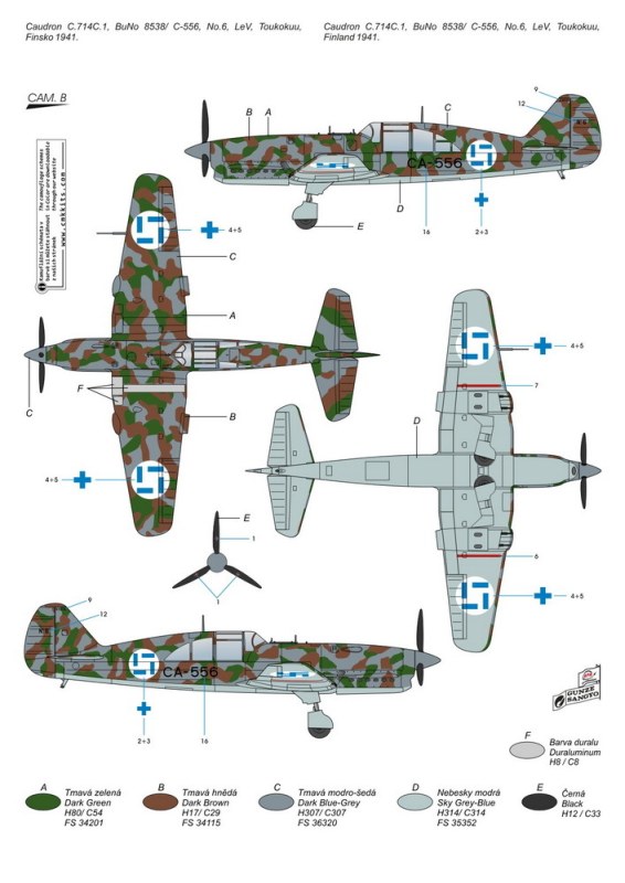

Martine,budeš ho dělat vté čtyřbarevné kamufláži?
Re: Caudron 714 & Farman F.380 - 1/20
Příspěvek od Hugo » 16 kvě 2011 22:29
Chci udělat tohoto finského krasavce. Líbí se mi i francouzkej, ale nějak mi tam nesedí ten polskej znak, tak bude finskej. Ono se to snad i hodí, když jsou finové mistři :-).

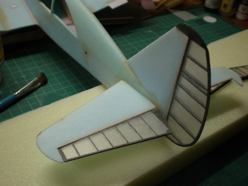

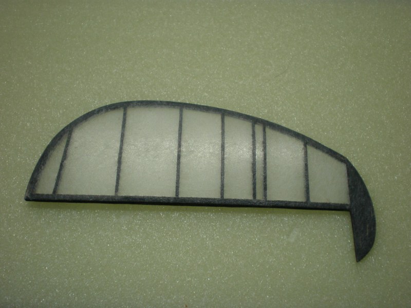

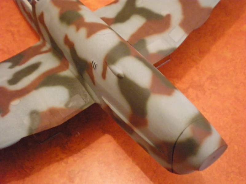

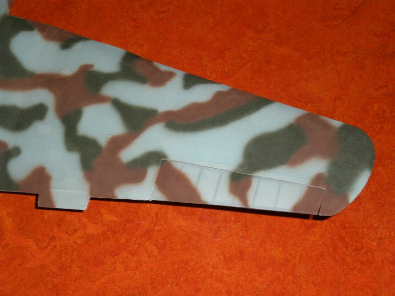

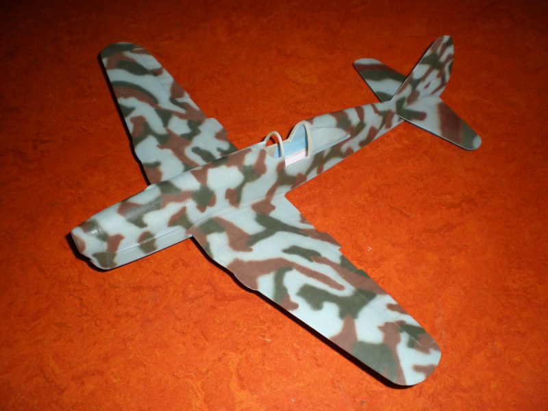

Příspěvek od Hugo » 22 kvě 2011 22:21
Tady jsou další fotky ze stavby. M.
