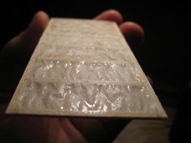

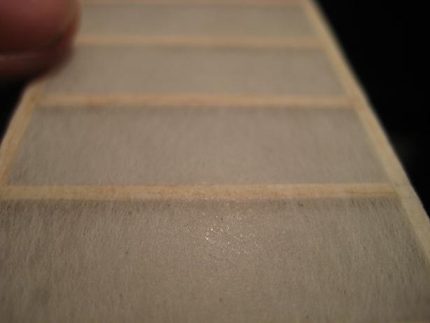

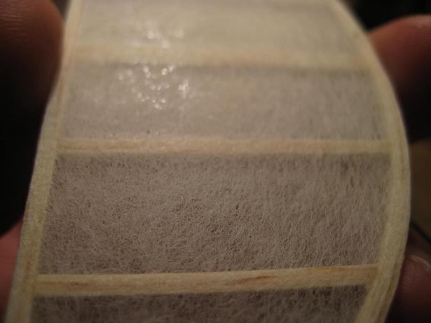

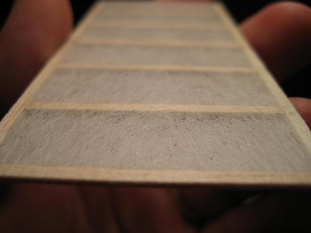

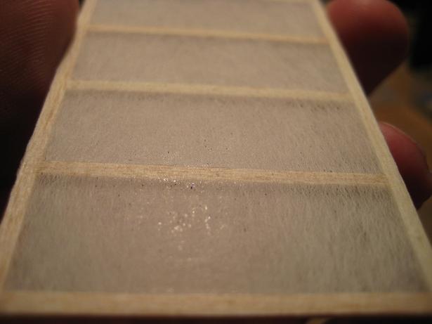

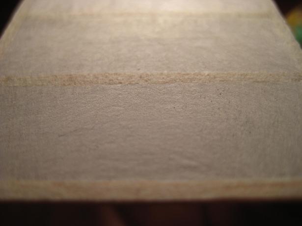

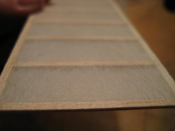

Steve, přináším report z mého souboje s Balakrylem a můžu říct, že to byl souboj velmi příjemný. Moje zkušenost je taková, že po třech vrstvách Balakrylu jsem spokojen-povrch dostal pěknou jednolitou strukturu bez viditelných pórů,na omak sametovou na kterou se dle mého bude velmi dobře nanášet barva. Papír zůstává pružný,ale musím přiznat,že k drobnému pnutí dochází, na rovných částech pokusné výškovky je to vidět, takže zasychání v šabloně je samozřejmostí,ale toto pnutí není nijak dramatické, pokud by toto bylo v napínáku je to již k nepoužití, 4 vrsvy byť silně zředěného napínáku by tuto kostřičku na tuty zbortily a póry by tam byly..
Jinak se zasycháním to dle mého není tak horké jak píše p.Koutný, na tři dny mezi vrsvami není čas
Openscale je na dohled... Toto co zde reporuji je v průběhu asi dvaceti hodin,natíráno plochým štětcem s tím, že zaschnuto to bylo již mnohem dříve, ale řádné vyschnutí poslední vrsvy je žádoucí i když si myslím, že Balakryl je po třech hodinách suchý, jako "pepř" a dále již nepracuje. (Doufám
) Sanad se mi na Tabloidovi nepomstí
Tak toto je moje první zkušenost s Balakrylem a zatím to vypadá, že se u mne zabydlí a tímto děkuji za návody pánům R. Gregovskému, M. Hukovi, R. Pajasovi-pokud se to povede na Tabloidovi, máte u mne pivo. Děkuji.

Tak už dost, přikládám fota:
Steve co se barvení týká, tak mám v plánu variantu barvy Agama a nástřik, ale tady se musím přiznat, že jsem si na Tebe nezištně vzpoměl a asi Ti Tabloida dovezu a stříkat budeš Ty

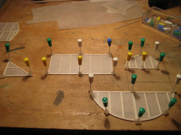

- Potažené ocasní plochy a vyrobena testovací ploška.jpg (43.73 KiB) Zobrazeno 5932 x
- První vrstva Balakrylu.jpg (29.66 KiB) Zobrazeno 5932 x
- První vrstva zaschnula.jpg (28.04 KiB) Zobrazeno 5932 x
Re: Sopwith Tabloid, Schneider Trophy 1:20
Další vývoj:
- Zaschlá druhá vrstva.jpg (22.43 KiB) Zobrazeno 5927 x
- Zaschlá druhá vrstva 1.jpg (23.66 KiB) Zobrazeno 5927 x
A další:
- Závěrečná třetí vrstva na mokro.jpg (32.6 KiB) Zobrazeno 5927 x
- Třetí na mokro.jpg (31.42 KiB) Zobrazeno 5927 x
- Třetí vrstva suchá.jpg (26.15 KiB) Zobrazeno 5927 x

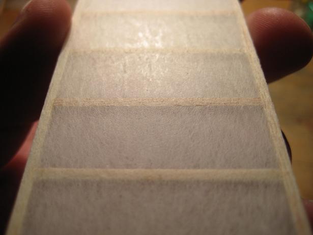

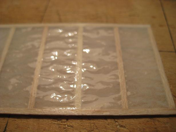

A poslední:

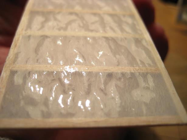

- Vylakováno vypínákem před použitím Blakrylu...
- Vypnuto 1x řídkým vypínákem.jpg (26.75 KiB) Zobrazeno 5926 x
- Hotovo, lakováno jednou vypínákem a tři vrstvy Balakrylu
- Výsledek, jsem spokojen.jpg (28.97 KiB) Zobrazeno 5926 x
- Výškovka Tabloida po nátěru 1x vypínákem ředěným 1:1
- Pro srovnání povrch, výškovky po nátěru 1x řídkým vypínákem.jpg (32.96 KiB) Zobrazeno 5926 x
