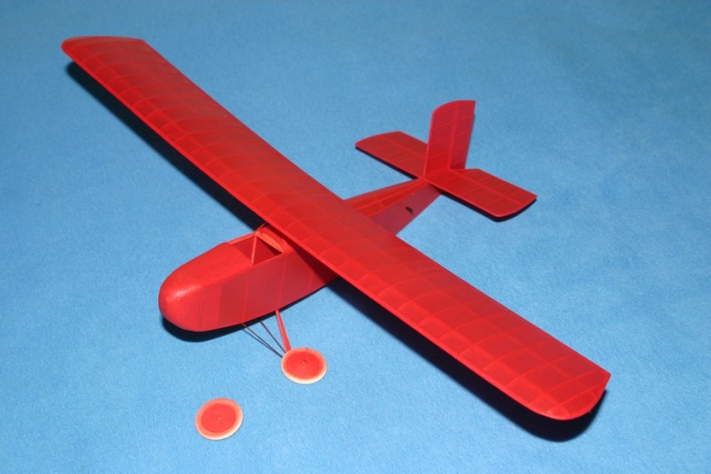

Michal poslal další fotky šmoldy. Pěkně to roste, co? Moc pěkný Michale, M.
- SMOLDA 39 ORECH 011 1.jpg (81.12 KiB) Zobrazeno 6953 x
- SMOLDA 39 ORECH 006 1.jpg (80.19 KiB) Zobrazeno 6953 x

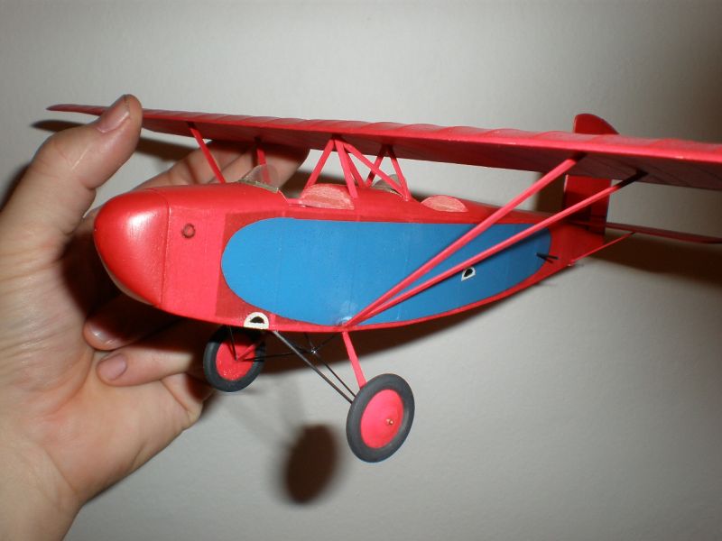

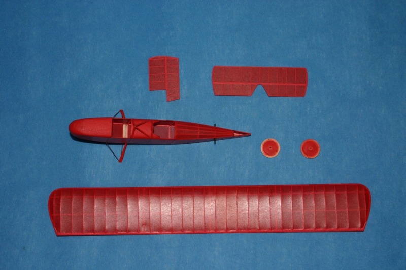

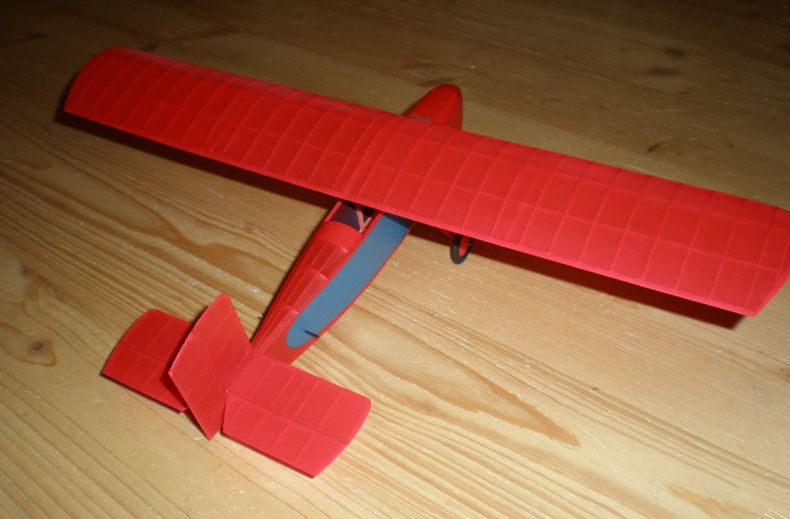

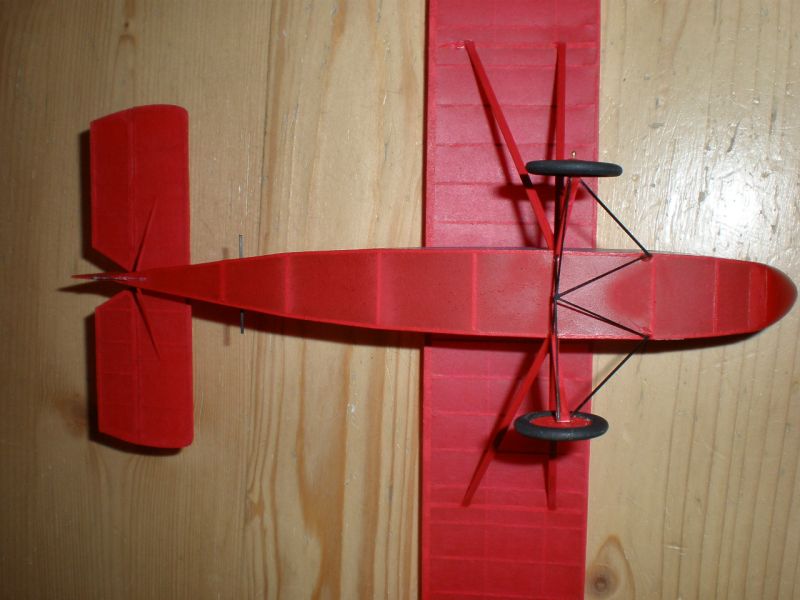

Pár fotek ze stavby. Ještě vrtuli a válce motorů a je hotovo. M.
- 01.jpg (73.18 KiB) Zobrazeno 6929 x
- 02.jpg (45.56 KiB) Zobrazeno 6929 x
- 03.jpg (64.89 KiB) Zobrazeno 6929 x
