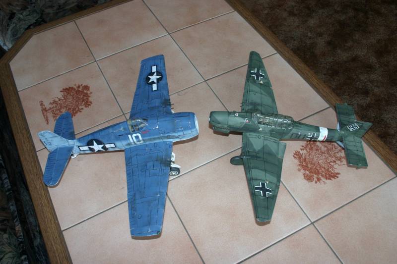

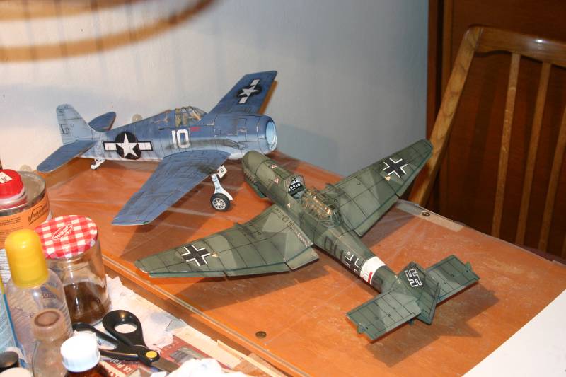

Pár modýlků ze zahrádky jsem si dovolil ukázat.

Tazi

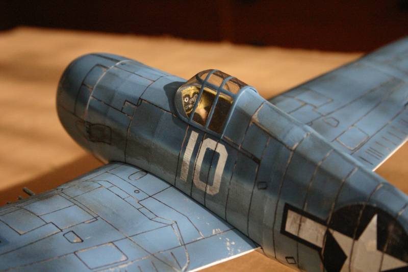

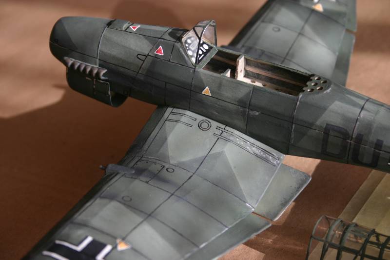

A to jsou stavebnice? Je to moc hezky postaveno a ta povrchovka,paráda :shock: krásná patina. Nafoť to i trochu blíž,ať jsou patrné i nějaké zápory 8-)

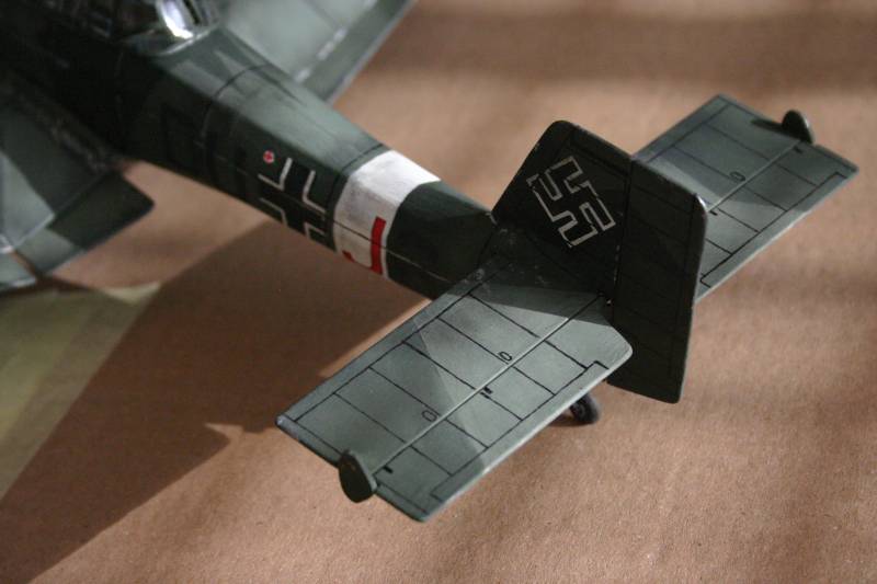

To orýsování působí dost násilně,příště asi tak netlačit na pilu.

Podívejme se, kdo by to byl do Guillowsů řekl... máš to moc pěkný a z dálky to ani tak násilně nevypadá. Napiš nám nějaké údaje (měřítko, váha, pohon, jaký je potah, barvy...atd.). Martin

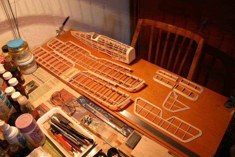

Tohle je ta jejich série 500 , která má rozpětí necelých 42cm.Takže myslím měřítko asi tak 1:32.Postavil jsem letouny téměř celé z krabičky ,takže jsou to takové cihličky i když jsem se je snažil co nejvíce odlehčit a balsu perforoval a podvozky jsem vyrobil vlastní.V tomhle stavu má Štuka 20g a Hellcat 18g.Chci do nich zabudovat mikro rc přijímač , servíčka a malý elektromotor.Takže ta hmotnost celková letová se dostane někam tak myslím k 38g,což je hodně moc.Ale v létě v podvečer bez větříku by to letět mohlo.Uvidíme.Mám rozdělané SE5a série 200 ,61cm rozpětí měřítko 1:12.Kompletní kostra váží 45g tak nevím.Mají asi dost těžkou balsu.Jsem zvědav kolik bude letová i s mini rc.Potahoval jsem ty dva prcky tím jejich papírem,nevím co to je zač.SE5tku chci potáhnout potištěným japonským papírem 12g.Stříkal jsem Humbrolkama.

Jirko tak to smekám, máš to opravdu pěkně postavené a povrchovka-nevím jak ostatním, ale mně se to moc líbí a chtěl bych to tak umět! A co se týká hmotnosti ,myslím, že jsi z toho co nabízí stavebnice vytěžil max, hmotnost okolo 20g je dobrá, když vemeš v úvahu, že jde původně o gumáček-tedy s gumou a dovážením nějakých 25g myslím u Hellcata ten má kratší předek a dovažoval by se asi víc. Takže hmotnost pěkná-dokonce si vzpominám, že ve svých modelářských začátcích jsem si koupil stavebnici Chiko od Igry a byl to účelák s rozpětím 410mm pohon gumou a hmotnost byla psaná okolo 20g taky jsem to okolo těch 20g postavil a létalo moc hezky. Tak abych to uzavřel-je to moc hezké,ale je škoda,že to není na gumový pohon 8-) :lol:
Jóó a šoupni sem taky fota té Se 5a, vůbec neva, že je v kostře,dík.

Ale pozor stavebnica SE 5a GUILLOW nie je v merítku 1:12 ale 1:13,28. Pri merítku 1:12 by musela mať rozpätie 675 mm, ale inak spracovanie - povchová úprava je veľmi dobrá, páči sa mi Igor.

Rozhodl jsem se ,že dodělám SE5a od Guillow's.Neberu to jako ztrátu času,ty stavebnice jsou takové osobité,prostě Guillow's.Zítra ráno zajdu do tiskárny,mají tam připravený potištěný vzorek papíru.Pokud to bude nějaké hrozné,tak to vzdám a papír si obarvím sám inkoustem.Chci si zkusit jinou metodu,SE5a postavený z krabičky potažený obarveným papírem plus tam přidám nějaké doplňky a výplety na zpevnění.Bude to taková polomaketa na elektromotůrek AP-05.
Tohle váží 50g !?

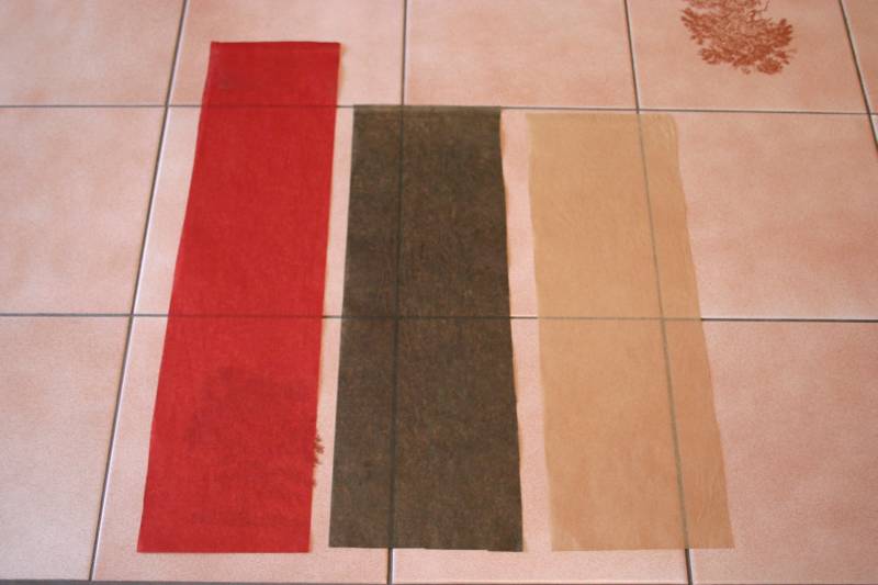

Tak jsem obarvil japan 12g duhou.Velký výběr všech možných odstínů mají v Altamiře v Jilské.Docela jsem s odstíny spokojen.Takže budu pokračovat dále. :)
Obarvený papír.
