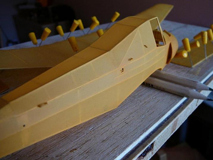

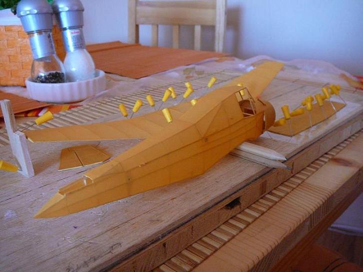

Tak jsem trošku pohnul se Čmelákem ......
Jarda
Jarda
- Z37A peanut.JPG (57.25 KiB) Zobrazeno 8139 x
- Z37A peanut 1.JPG (51.33 KiB) Zobrazeno 8139 x
seawindttt
- Reakce: 0
- Příspěvky: 206
- Registrován: 11 lis 2010 00:12
- Bydliště: Bor
Re: Z37A Čmelák
Tak další vývoj. Stříkáno Agama Red Line-lihové. Po této zkušenosti sleju Humbroll do jedné plechovky,promíchám a natřu s nima vrata do garáže-to myslím naprosto vážně. Lihovky Agama(vyzkouším i Gunze) -fantastická kryvost,jemňoučký pigment,téměř bez zápachu-za deset minut po stříkání necítím v dílně vůbec nic,snadno se stříká z dálky jemnou mlhou anichž by "prášili" jako Humbrollky ředěné nitrem,sametový polomat,přírůstek hmotnosti naprosto sejný jako u Humbroll (u tohoto éra přírůstek 0,52g),nelepivé za 5-8min ,zcela proschlé za 2-3h.
Jarda
Jarda
- P1070922.JPG (57.4 KiB) Zobrazeno 7943 x
- P1070914.JPG (64.2 KiB) Zobrazeno 7943 x

Re: Z37A Čmelák
Je to možné,ale jsem nadšen snadností práce s lihovkama. Na "modelplac" jsem četl test právě na Agamy Red Line a hodnotil je tam hodně vysoko,téměř na úroveň toho nejlepšího co existuje. Kryjou fantasticky a co mi vadilo na Humbrollkách-prášení(při druhé lehké vrstvě je již na povrchu prach vytvořený barvou která zaschne při "letu" z trysky na povrch modelu při stříkání z dálky) při ředění nitrem, zde prostě neexistuje.

Re: Z37A Čmelák
Vypadá to pěkně.
Jen jeden dotaz. Máš tam občas dírku, nezaplněnou lakem, nebo je to jen nekvalita fotografie?
Já s tím totiž taky dost bojoval a zatím nevyhrál (dva modely a stříbrná - viz. http://www.minimakety.cz/peanuts/report ... k=G1#imgG1).
Zkoušel jsem taky lihovky Agama, ale zase tak moc nadšený jsem nebyl. Pořád se mi ucpávala tryska, mám pocit, že líh je ještě těkavější, než aceton. Ale možná to neumím ...
Re: Z37A Čmelák
Možná jsi je měl příliš husté.
Já jsem lihovek vystříkal opravdu dost velké množství a jsem s nimi fakt spokojený.
Záleží na více faktorech - průměr trysky, stupeň naředění, a nejvíc asi na tlaku vzduchu.
No a stříbrná - to je kapitola sama o sobě, tam se vyhrává jen velmi těžko.
Pokud to nechceš zabít váhou, pak je to vždy nějaký kompromis mezi vrstvami laku a barvou.
Nehledě na to, že stříbrná ukáže i to, co tam není...
Zato perfektně kryje.

Re: Z37A Čmelák
Ucpávání trysky?S tím jsem se u Agamy nesetkal,určitě jsi to měl husté?Ano,je tam sem tam direčka,ale to je i po spoustách vrstev laku nemoc všech vláknitých papírů.Potaženo je to 8,6gramem,lakováno jemným štětcem na plocho asi stokrát. Dirky tam mají prostě všichni. Hmotnost,hmotnost,hmotnost ......... V tomto stavu 4,8g
