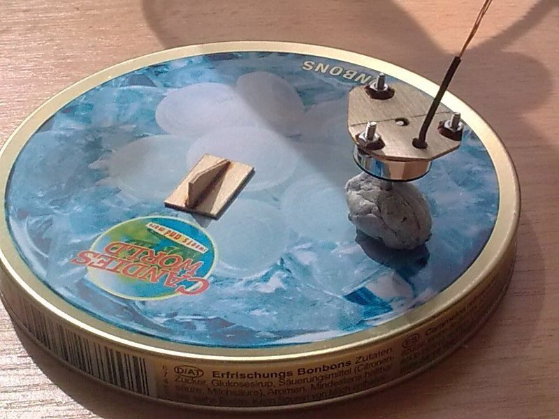

Po delší době, kdy jsem pouze žvanil na fóru, jsem zase lehce pohnul se stavbou.

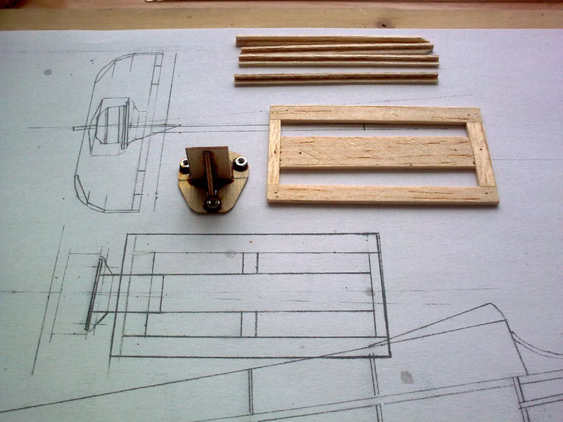

Trošku mně zdržel fakt, že jsem přece jen dal přednost elektropohonu a to si vyžádalo drobné konstrukční úpravy. A protože mám v plánu zachovat maketový motor, nezbylo než ten skutečný schovat pod něj.
Hledal jsem inspiraci na minimaketách, leč detailní foto podobného lelementu jsem neobjevil. Tak jsem to vyřešil po svém.
Při shánění šroubků M 1,6 jsem musel dost hledat. Nakonec jsem je koupil ve firmě Fabory, 5 ks šroubků a matek bratru za 90 Kč :o
Pokud se divíte, cože je to červené, je to lepidlo Unilex. sice smrdí po formaldehydu, ale s jeho mechanickými vlastnostmi jsem maximálně spokojen.
Zde i s pohonnou jednotkou AP03 (třígramový číňan)
motorová přepážka.jpg (132.91 KiB) Zobrazeno 6074 x

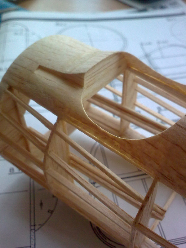

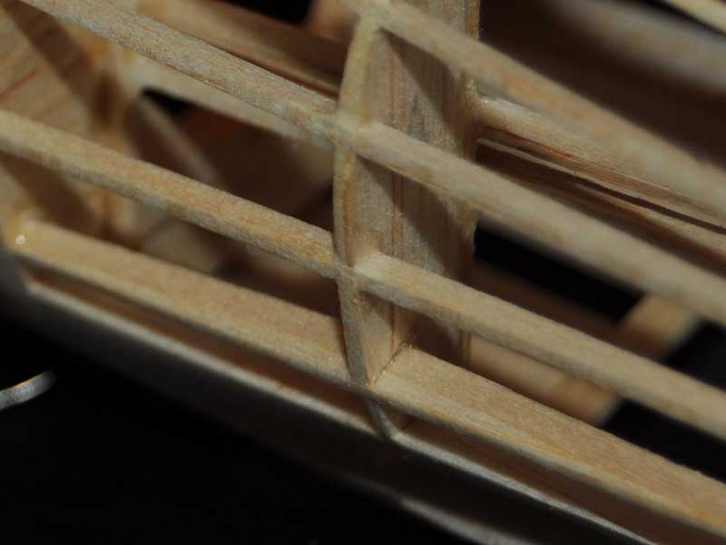

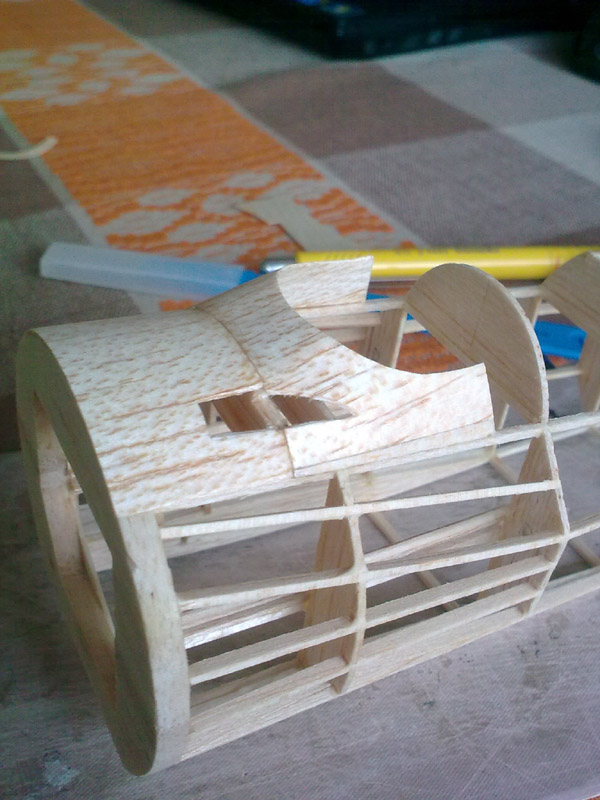

Vybaven informacemi z diskuze nad Mirkovým modelem jsem předek potáhl tak, jak to Radek namaloval a konstrukčně vyřešil.
Když jsme o tom diskutovali, vypadalo to jednoduše. V praxi mi dost trvalo, než jsem vše správně napasoval.
tuhý potah_část.jpg (132.09 KiB) Zobrazeno 6074 x
Mimochodem tak banální věc, jako přilepení obvodových nosníků, se pro mně stala poněkud náročnější operací. Díky konstrukčnímu řešení a mých výrobním tolerancím došlo k tomu, že po zasunutí nosníků do zářezů byla jejich linie výrazně jiná, než přímá. Nezbylo než otvory na už nalepených čtvrtpřepážkách prořezat dle nosníků a vzniklé díry utěsnit miniaturními ucpávkami. Pochopitelně "dotvořit" správný tvar přepážek.
Pro člověka, zvyklého na lepení obvodových podélníků na přepážky bez zářezů (u stíhaček s kulatými přepážkami) tam, kde to vyjde, aby byl nosník ohnutý dle plynulé křivky, poněkud nezvyk :cry: :cry: :cry:

Nakonec se to nějak podařilo, i když nějaké setinky až desetinky na váže asi přibyly.
I já musel trochu vyspravit nedokonalosti tmelem ;)

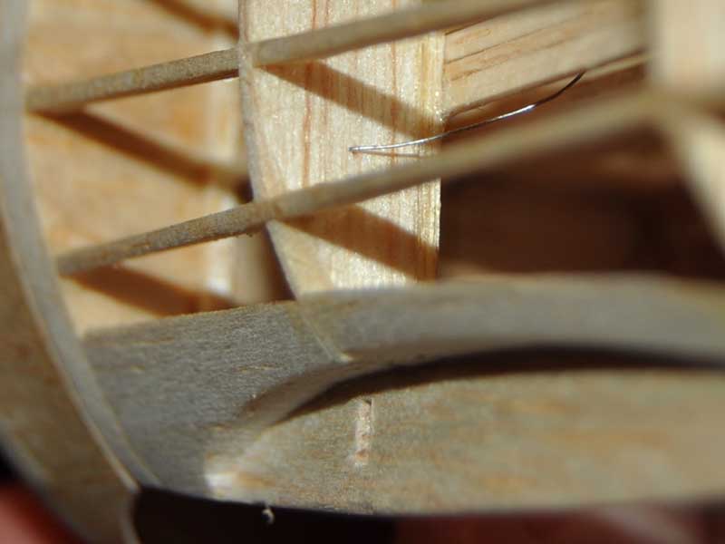

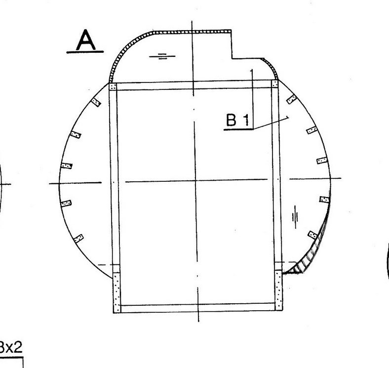

Na Radkově plánku tenhle detail nebyl zcela jasný, tak jsem koukal na fotku detailu kulometu. Snad to tak nějak je správně.
tuhý potah_díra na kulomet.jpg (119.18 KiB) Zobrazeno 6071 x

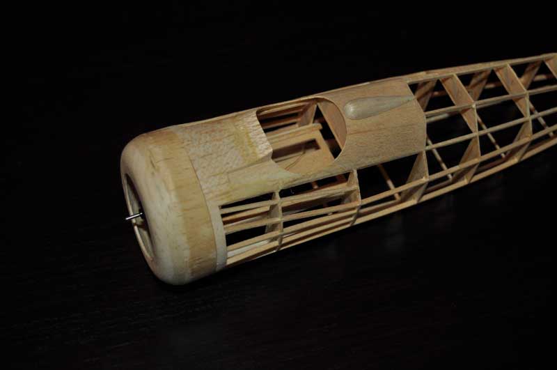

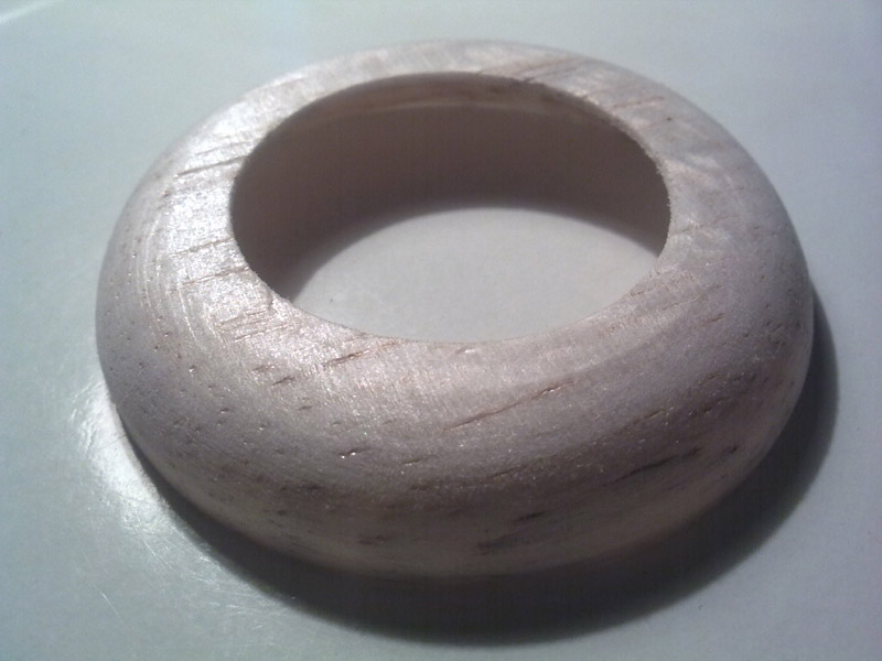

Kryt motoru jsem původně plánoval vytlačit jako kabinku z průhledné folie 0,3. Už jsem byl na půl cestě s výrobou kopyta, když jsem si to rozmyslel a udělal to klasicky. A protože mně sochání celkem baví, vypižlal jsem to z jednoho kousku.
Protože jsem si netroufal udělat kulatý kryt jen tak od ruky, s pomocí přípravku jsem to "vykroužil" ve vrtačce.
motorový kryt.jpg (88.23 KiB) Zobrazeno 6071 x
Vnitřek jsem trošku odřezal ostrým špičatým skalpelem, zbytek dobrousil kulatou frézkou.

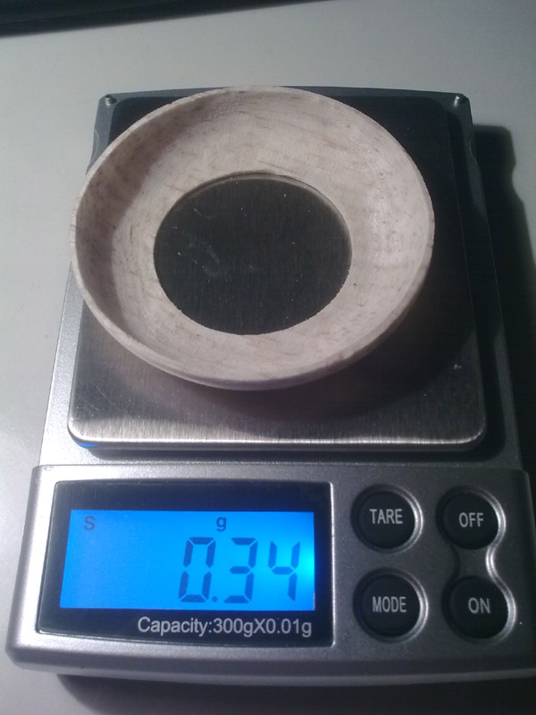

Díky měkoučké balse (kdysi jsem ji koupil jako tzv. bedničkovou za srandovní peníze) to moc neváží.
motorový kryt_váha.jpg (96.52 KiB) Zobrazeno 6071 x

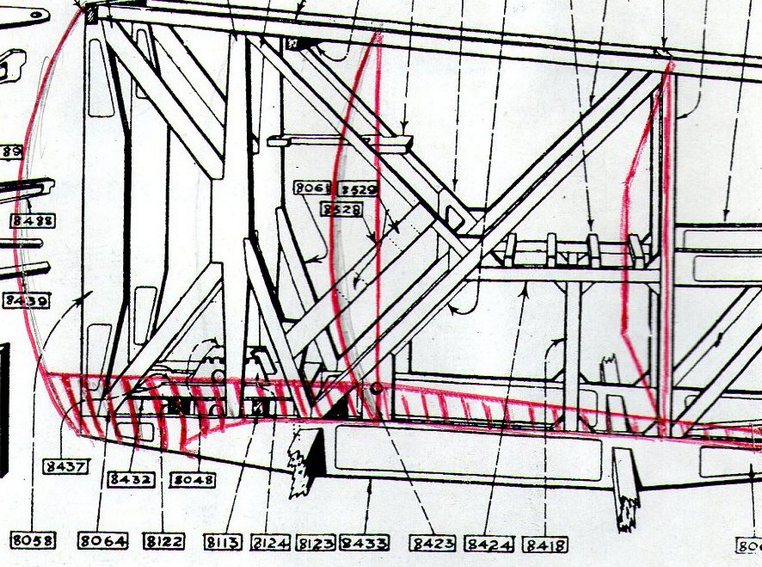

Škoda Dušane,právě ta přímá linie těch podélníků jak jsi upravoval na bocích není správně,DH5 má právě na bocích podélníky v přední části lehce deformované do luku,ta přepážka byla v pořádku.Koukal jsem ,že Stamp to má dobře.
Příspěvky: 1536
Re: Airco DH-5 F4E
Příspěvek od discobolos » 29 dub 2012 22:50
Radku i já to mám v přední části do luku (takže asi správně).
Jen spíše ve střední a zadní části mně to šlo cik-cak. Jednou nahoru, podruhé dolů, resp. jednou doleva, podruhé doprava.
Další fotky budou zíra, tam bude bude vidět lépe.
Příspěvky: 1536
Re: Airco DH-5 F4E
Příspěvek od discobolos » 29 dub 2012 22:57
Jen jsem musel trochu korigovat tvar podélníků při pohledu shora.
Dle tvých přepážek to vycházelo tak, že podélník nad spodním křídlem se poněkud podivně kroutil. Nejdříve se na přepážce A zužoval, pak se k motorovému krytu zase prudce rozšiřoval.
Prošel jsem všechny (mně) dostupné fotografie a nikde jsem takový tvar nenašel. Prakticky od přepážky C (kousek za odtokovkou spodního křídla) je trup stejne široký a podélníky z pohledu shora v rovině.
Zítra ukážu v detailu.

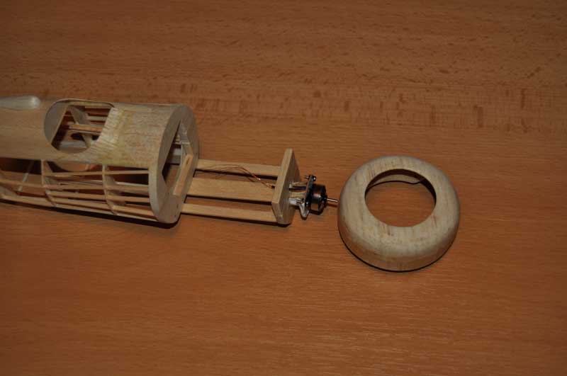

Pár slíbených obrázků (pro Radka)
Jak vidno, jistou lukovitost jsem dodržel
podélníky v luku.jpg (36.04 KiB) Zobrazeno 6142 x

U spodního podélníku se mi ale zdálo, že je to už pokroucené trochu moc, tak jsem začal procházet fotky a z nich vyplynulo, že tak moc to u originálu nebylo. Je to vidět i na schématickém náčrtku od Radka. Proto jsem přistoupil k drobné korekci a dolepil nosník do roviny.
Dolepená část má jinou barvu
dolepený nosník.jpg (38.79 KiB) Zobrazeno 6142 x

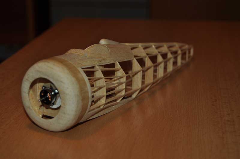

Motorstick zatím jen s motorem
per partes.jpg (36.69 KiB) Zobrazeno 6137 x
Zajímavě se projevil při umělém osvětlení fakt, že jsem zkusil Radkovu metodu a potah krytu motoru před slepením nalakoval a vytmelil.
Tady to ale asi nebylo moc namístě, protože přední část se musí brousit a pak to není stejnorodé ;) .
