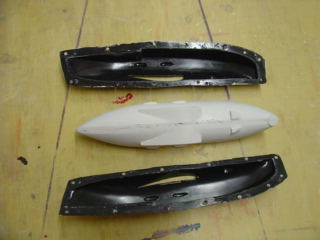

Ahoj Rosťo,

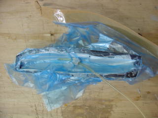

Negativní forma je už hotová ;) (foto v předešlých příspěvcích) Beru to jako výzvu a možná zbytečnou práci, ale zkusím to. Než tam dám balzu, tak to odvákuju na pár minut do ubrousku, abych odsál přebytek epoxidu. Doufám, že to nepřezenu, aby se balza přilepila a vnější povrch byl hladký. Asi to budu muset zkusit víckrát. ještě nevím, jestli to zavřu další vrstvou jako sendvič. Budu si hrát a Třeba najdu cestu :shock:

Příspěvek od rc modely » 17 říj 2012 10:17

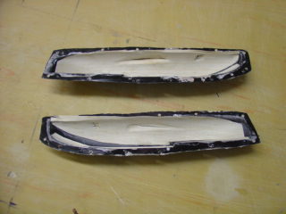

Hotová formička

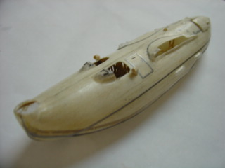

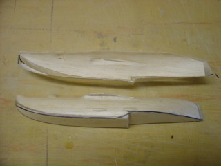

Příspěvek od rc modely » 18 říj 2012 13:28
Tak jsem to vytáhl z formy váha obou půlek 3g délka trupu 220šířka 50 výška35mm Je to dobrý? nebo mám zkusit další odlehčit? Pevný je to dost takže by se dala použít tenčí balza a tenčí sklo, méně epoxidu. Nevím, zda by stálo za ušetřit podle mého gram? Jaký na to máte názor?

Příspěvek od Pavel Stráník » 18 říj 2012 14:48
No to je úžasný :idea:
Myslím že 3g je dobrý, 2g by sice bylo lepší, ale v celkové váze modelu je to naprosto zanedbatelný rozdíl.
No a když už jseš v tom laminování, nechtěl bys mi jeden taky vykouzlit? :P Po debaklu s jiným Curtissem pořád nejsem s to se do nějakého hydroplánu pustit a tento vypadá moc zajímavě.

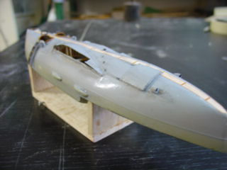

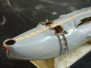

Příspěvek od rc modely » 19 říj 2012 20:40
Přinesu to nastříkaný, takže bude vidět kdejaká ,,prasečinka" ;) doufám, že tam bude mít někdo pořádnou váhu, abych konečně věděl, kolik to opravdu váží :(

Příspěvek od rc modely » 20 říj 2012 23:41
Jestli se nemýlím, tak jsme to zvážili na 4,17g?

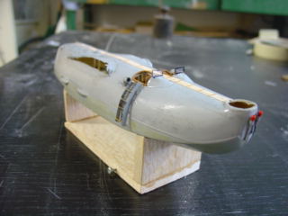

Re: Curtiss NC-4
Příspěvek od rc modely » 22 říj 2012 14:57

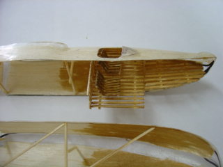

Tady je začátek.
Včera šla žena spát ve 22.hod Tak jsem měl čas do dvou, tedy dnes udělal spodní křídla. Po potažení, budu dělat kopyto a formu na motorové gondoly.
