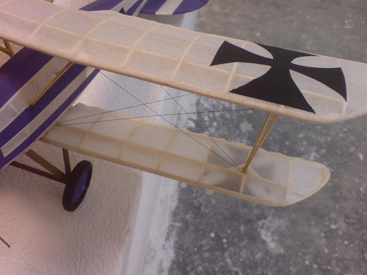

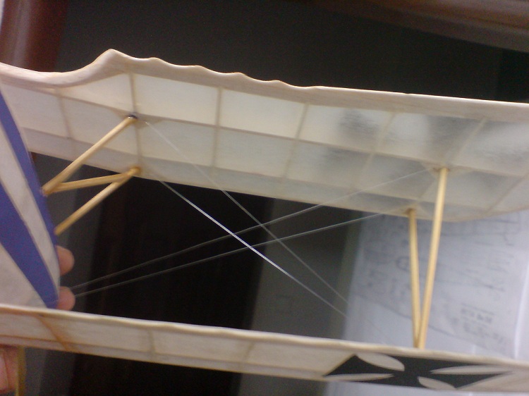

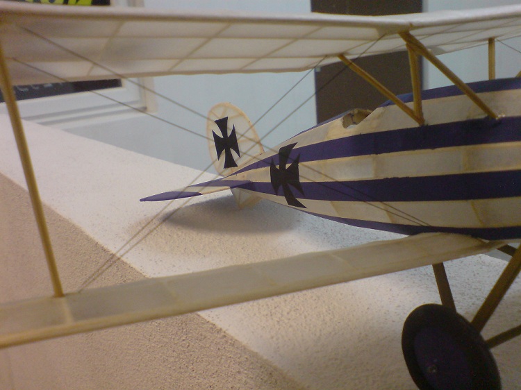

...mám vychytávku ohledně výpletů....kdo je kuřák jako já a občas si dopřeje tento neduh během stavby, tak může místo pájky, nebo žhavýho hřebíku, zkusit zapálenou cigaretu, funguje to bezvadně....samozřejmě modeláři nekuřáci a mladiství, nebo snad odnaučení kuřáci, nepohoršujte se prosím vás....taky bych rači nekouřil a napínal výplety pájkou, ale zatím je to silnější než já :) ..... jinak jsem po pokusu o zálet, náraz do zdi, nakřáplý spodní křídlo a vytržený středový vzpěry z trupu...už je to opravený ale oprava je bohužel poznat....no nic, víc vyosit motor, větší negativ na pravý horní křídlo, trochu dovážit a zkusím to znovu...
Vyplety (7).JPG (112.57 KiB) Zobrazeno 3896 x
Vyplety (6).JPG (117.7 KiB) Zobrazeno 3896 x
Vyplety (4).JPG (102.07 KiB) Zobrazeno 3896 x
