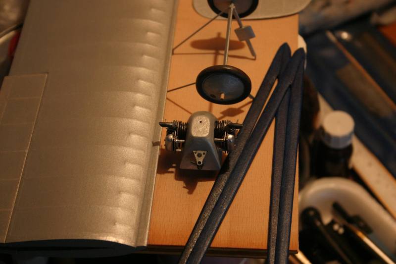

Martine díky za povzbuzení,budu ho potřebovat,neboť mne čeká nástřik Gunze.Stříbrnou v akrylu jsem sehnal pouze Tamiyu,ale ta vyhovuje bezvadně také.Cherub má žebra ze slabého novoduru,doplňky na něm jsou z balsy,bambusu a uhlíkových tyčinek.Snad hodně získám na realismu vhodným nabarvením,alespoň doufám. :) Teď večer jsem ještě míchal trochu modrou,snad jsem se trochu strefil.Přefoukl jsem zkušebně křídelní vzpěry a snad odstín trochu souhlasí s barevným vyobrazením v knížečce u výkresů.

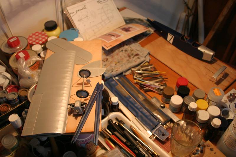

Zatím je Sparrow v tomto stavu.Pokračuju pomalu dál.
Nastříkané díly.
IMG 3146 24.jpg (38.6 KiB) Zobrazeno 7071 x
Trup,křídlo.
IMG 3159 26.jpg (30.21 KiB) Zobrazeno 7071 x

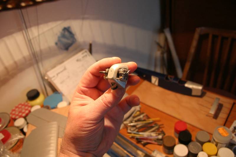

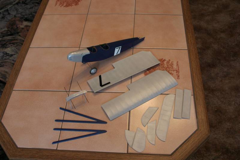

Fokker byl stavěn z z letité balsy,co se válela ve skříni asi 15 let.Na Sparrowa jsem kupoval u Pecky v Tescu na objednávku.Od každé tloušťky,co jsem potřeboval vždycky napůl,jedno prkýnko po létech a jedno zrcadýlko napříč.Sparrow má takhle jak je před přilepením centroplánku a ocasních ploch 21g,což je dost.Aspoň se líp popasuje se vzdušnými proudy,pokud si jich tedy stačí užít. :lol:
Cherub bez kabelů.
IMG3165 28.jpg (38.38 KiB) Zobrazeno 7352 x
Bristol Cherub.
IMG3167 29.jpg (34.55 KiB) Zobrazeno 7352 x

Vše připraveno na sestavení.

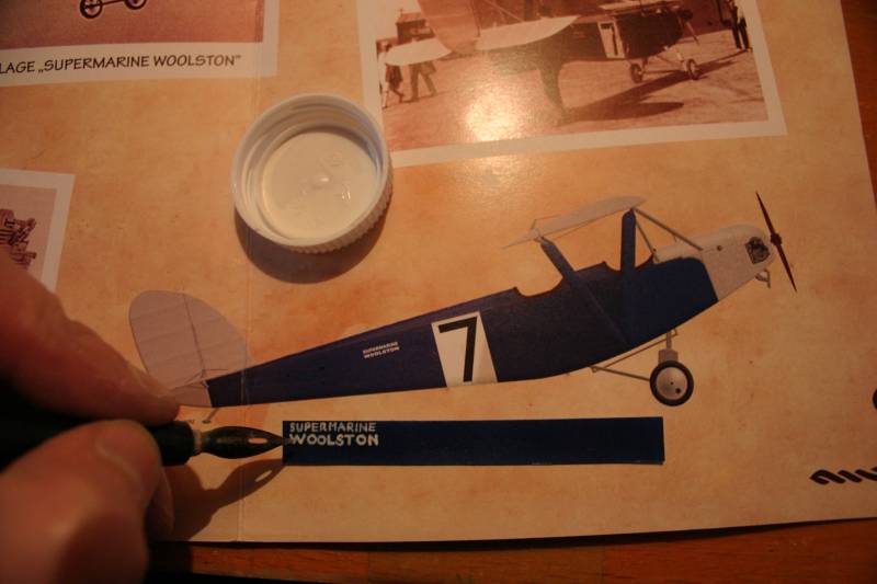

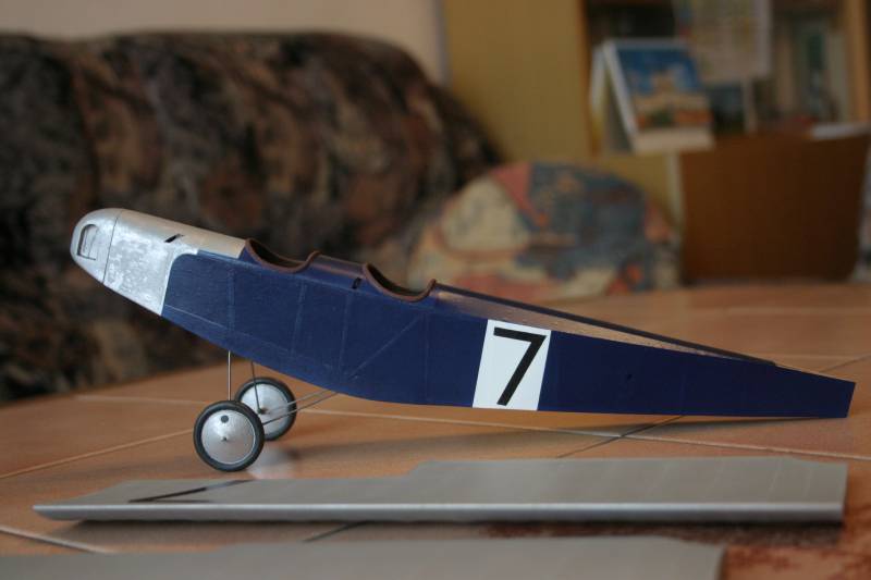

Pořád jsem tápal jak vyrobit nápis na boku trupu za sedmičkou.Tiskárnu nemám a vyříznout ta malá písmenka do maskovacího papíru jsem vzdal,na to nemám.Nakonec jsem to napatlal perkem a hodně řídkou barvou na čirý obtiskový papír přestříknutý modrou,kterou jsem dělal trup.Stejné to úplně není,ale už to tak nechám.Ruční práce se vším všudy. :)

Boční nápis.

P.S. Našel jsem náhodou na webu tenhle obrázek. Je to spíše dotaz na tvůrce plánku - on to byl i dvojplošník?

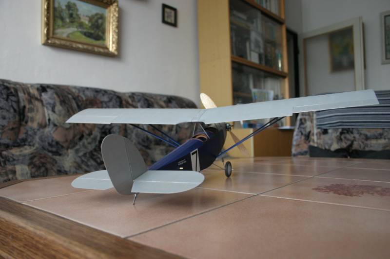

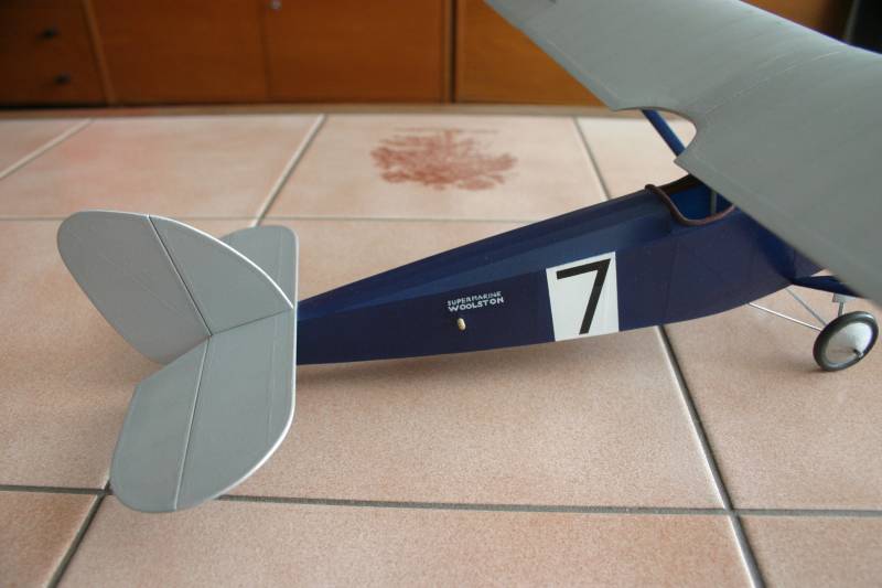

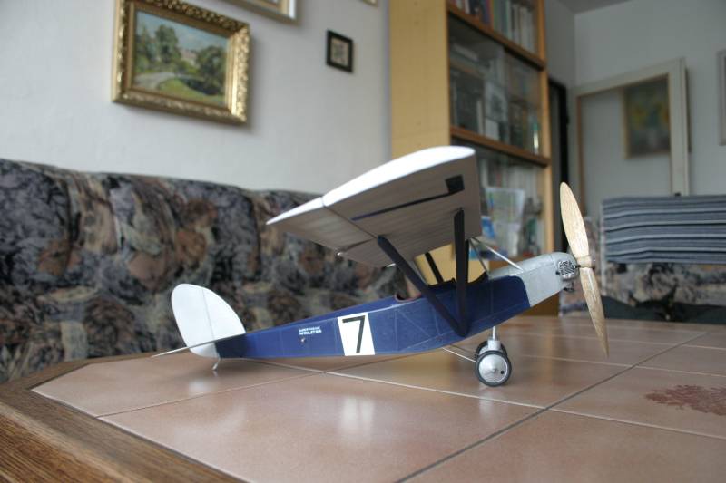

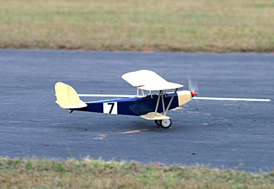

Ten dvojplošník byl Supermarine Sparrow I.Pak udělal Mitchell hornoplošného Sparrowa II.Tak jsem tak nějak dodělal základ,prostě všechny základní díly jsou hotovy a jdou kupodivu dobře smontovat.Teď ještě ty detaily.
Z boku.
IMG3225 31.jpg (40.37 KiB) Zobrazeno 7024 x
Ze zadu.
IMG3229 32.jpg (35.79 KiB) Zobrazeno 7024 x
Supermarine Woolston.
IMG3245 33.jpg (34.98 KiB) Zobrazeno 7024 x

Příspěvek od Gregovský » 30 bře 2013 10:21
Ten model dvouplošného Sparrowa je ale špatně,není to tak,že by Sp-I byl předělán na Sp-II. Má i jinou délku trupu a číslo 9.
