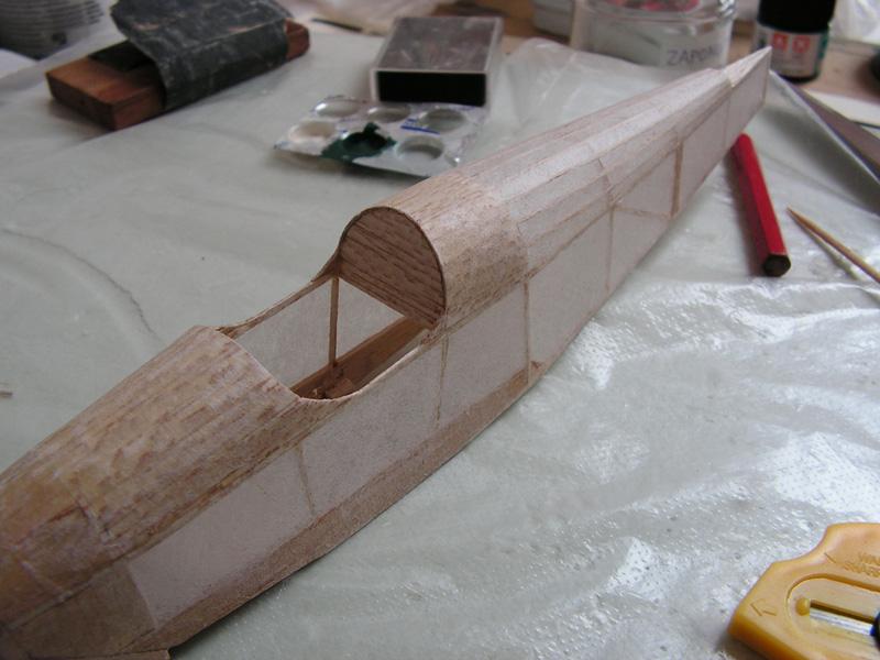

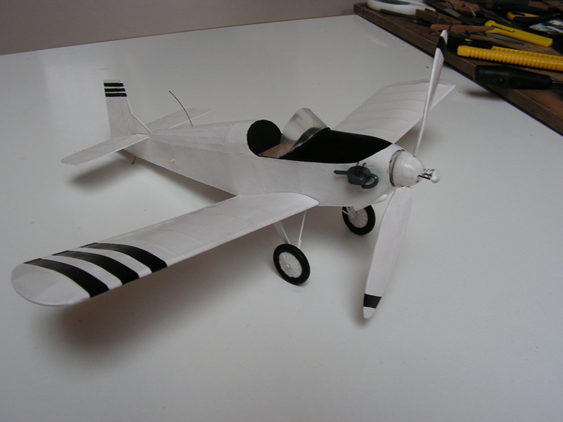

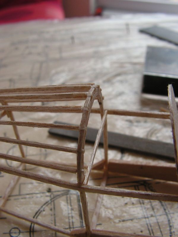

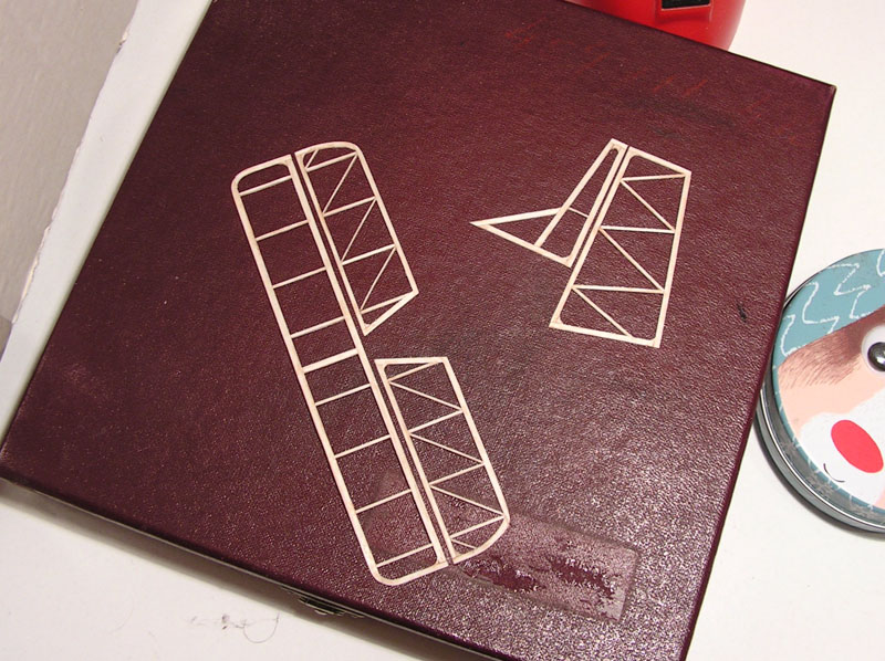

Takze hotovo.
Zadni ostruha je z toho soupatka na diskete - z ceho ji kdo vyrabite? Nenapadlo me kde jinde najit tenky pruzny kousek plechu.
Antena a hadicky k motoru jsou z ocelovyho dratku z krajece na vajicka, ktery jsem rozbil pri delani bramborovyho salatu:)
Velky problem pro me je (a bude) vrtule vcetne te pruzinky - to asi musim nekde okoukat nazivo…
Teziste mi i s gumovym svazkem vychazi tam, kde ma - dneska dost fouka, takze jestli to vubec poleti dam vedet pozdej.
Prikladam par fotek ze stavby. Vysledek je des a bida, ale ja jsem si to uzil a uz premyslim, co postavit dal…
Dekuju vsem za rady a sfa-models za planek:)
vyskovka smerovka.jpg (159.34 KiB) Zobrazeno 8529 x

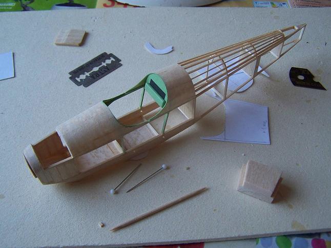

trup stavba.jpg (207 KiB) Zobrazeno 8529 x
trup potah.jpg (158.28 KiB) Zobrazeno 8529 x

A cim lepite obrys pri natirani / strikani? Ja jsem si to oblepil Tamiya paskou, ale pri sundavani se mi mistama strhla i barva...
Příspěvky: 1535
Re: Rollason D.31
Příspěvek od discobolos » 26 pro 2013 20:42
Nejdřív jeden dotaz pro začátečníka - to je dvacetinka nebo ořech? Díky rozměrům předlohy velikost vychází stejná :D
Proč se ptám, u halových modelů se nedělá volnoběh, u "venkovních" ano.
Teď k dotazu. I já s tím občas bojuju, záleží jakou barvu používáš jako základní.
Obecně pokud ti s páskou jde i spodní barva, je potřeba snížit lepivost pásky. To lze jednoduše tak, že si ji předtím nalepíš třeba na ruku (samozřejmě umytou). Maz kůže s polu s jemnou nečistotou sníží lepivost. Já to na ruku přilepím tak třikrát, pak až na model. Ale jak jsem psal, záleží na základní (spodní, maskované) barvě. Třeba stříbrná Revell mi šla dolů i se sníženou lepivostí. Samozřejmě je potřeba rozumně vzít v potaz, aby maskovací páska ještě lepila ;) .

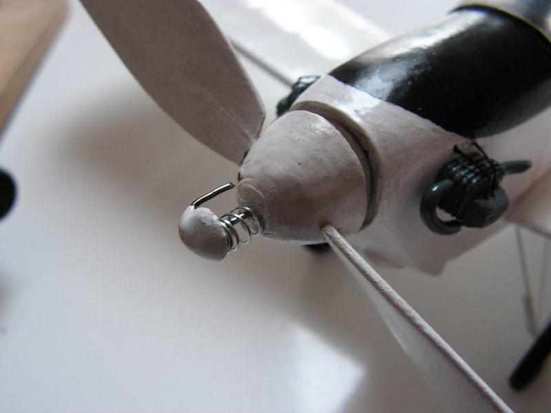

No plánuju to vzít ven, takže ačkoli se velikostí blíží oříškům, je to z tohoto pohledu dvacetinka. Myslel jsem si ale, že jde o to, aby se po vytočení gumového svazku mohla vrtule volně protáčet - proč to oříšek nepotřebuje?
To s tím lepením na ruku je skvělej nápad, díky moc za tip!

Protože styl letu dvacetinky a ořecha je naprosto rozdílný, teda cílem je aby v ideálním případě takový byl. ořechy (a pistácia) mají velké vrtule, dlouhý svazek, a snahou je aby model přistával s posledními otáčkami, čili volnoběh se neuplatní. Naopak venky létající dvacetinky mají velikost vrtule omezenou pravidly, ta tudíž svazek vytočí relativně brzo, takže způsob letu je stoupání na motor, výdrž na motor a v poté kluz již na volnoběh. To jen tak ve zkratce, proč tomu tak je je složitější.

Pěkná práce. Ty problémy s odtrháváním barvy páskou známe, místo na ruku si já tu pásku napřed nalepím na sklo, nebo na pracovní desku, tam hlavně tehdy, když potřebuji upravit její tvar žiletkou podle křivítka...
Jediné, co hyzdí tvůj model je ten humpolácký volnoběh. Jednak u tak malé dvcetinky na osu úplně stačí ocelový drát o průměru 0,7 nebo maximálně 0,8 mm, ta ohanbinace se spirálou a zarážkou je u tak stabilního typu, jak je tento typ, naprosto zbytečná. Takže já bych to řešil jednoduše pérovou podložkou M 4 ukrytou v kuželu !

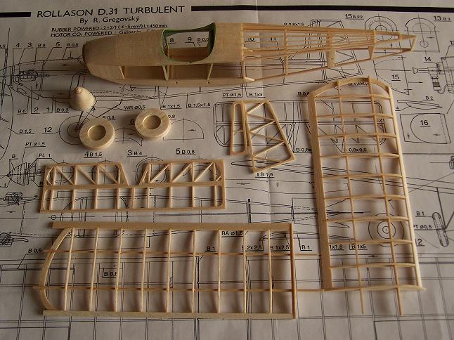

Kostra nahrubo hotová....

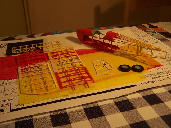

Podbarveno, obarveno a nabarveno............ :)

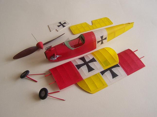

Příspěvek od Triplane » 14 led 2015 15:18
Finále se pomalu blíží...

Příspěvek od Gregovský » 15 led 2015 20:38
Super zbarvení, dobrá volba :-)
