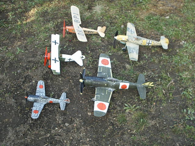

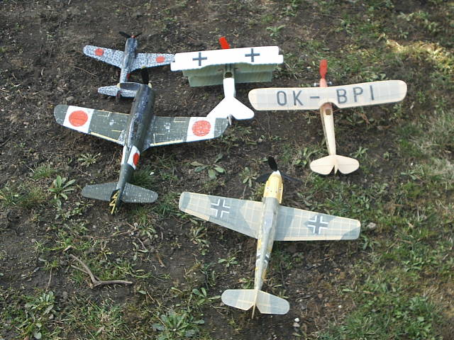

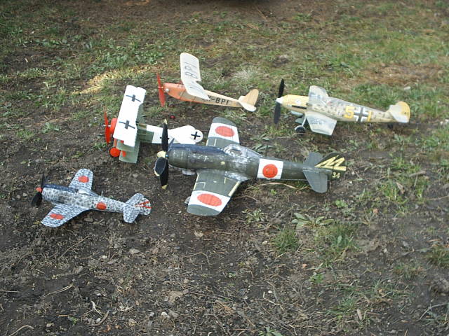

Ještě posílám foto mojí malé skromné letky :P :D :lol:

Je to nádhera. Takovou patinu a olétanost umí u nás v Brně udělat jen Jirka Merta. Pan Stavitel Vláďóšek Kunert dělal své výtvory vždy jako nové, coby právě vyšlé z fabriky, taky moc hezké - podobně jako i Pavel Stráník. Až to bude ve vzduchu, tak tam bude chybět pilot... A tak krásná dvacetinka by si možná zasloužila lepší vrtuli. Zdá se mi na ni zbytečně šroký list a moc velké stoupání. Takže doporučuji 6 nití 3x1 mm o délce cca 500 mm, Nmax =1000 otáček.

Zdravim vas všechny kamarady minimaketaře.Sice jsem se dlouho neozval , protoze me stavba vetši rc makety Spitfire zabere všechen čas , ale věřte mi že každý den si udělám par minut času a navštivim tyto krásné stránky a kocham se vaší šikovnosti a nadhernymi modely. Hugo tebe teda obdivuji Tvoje produkce je užasná stejně tak , jako tvoje kreativita.Zcela si mě nakazil Tvým P 40 a jak dokončim spitfire hned se tešim ze zkusim polystyren. Jsem rád pane Koutný , že jste se též připojil a konečně dodal take foto vašeho era. Z tou vrtuli mate pravdu , je velka , ma velky nabeh a protože patřim mezi nešiky tak jsem raději použil plastovou igru, protože moje vrtule fungovala jako dobrý větrák ale to bylo asi tak vše. Z igrou dosahuje Hayate stabilne času 45 s. bez termiky. Nicméně Felda již dříve dal krásnou foto ukázku jak na vrtule a ja konečně pochopil jak na to , tedy doufam ,že jsem to pochopil a tak na dalším modelu odzkouším opět výrobu vrtule vlastni. Mějte se všichni krásně a stavte a bombardujte tyto stránky fotkama aby bylo na co koukat a co obdivovat.

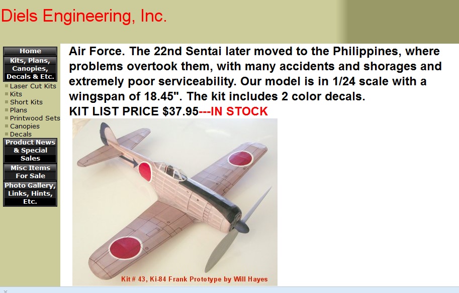

neni niekde stavebnicka ki-84? lubovolna velkost...hladal som...nenasiel

cosi som nasla...diels
