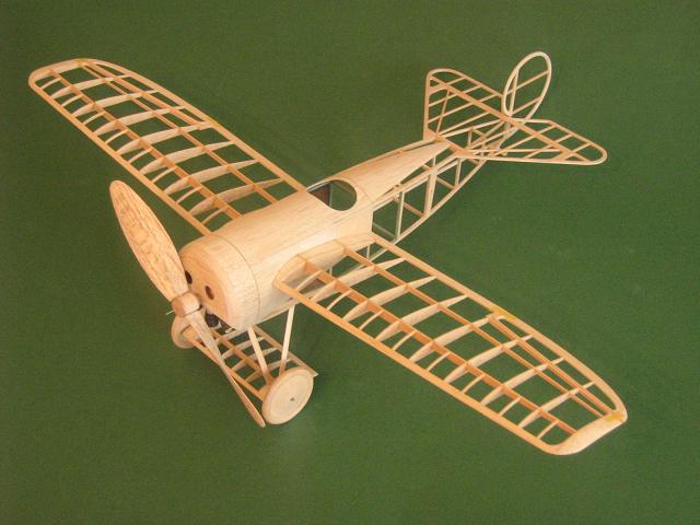

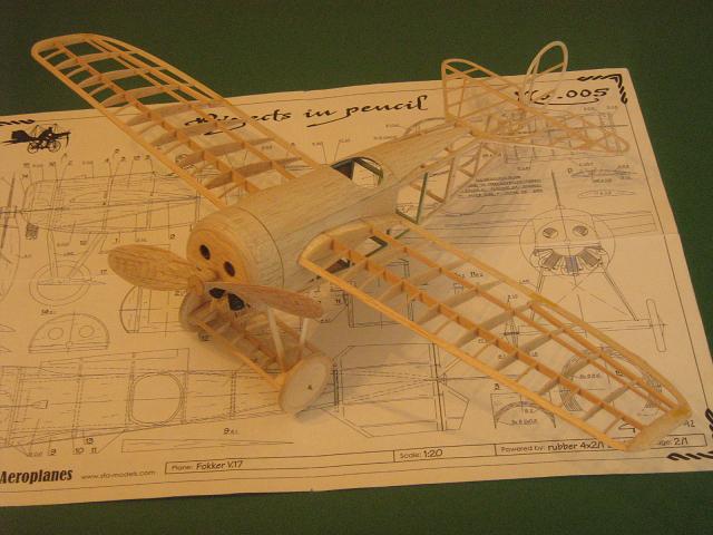

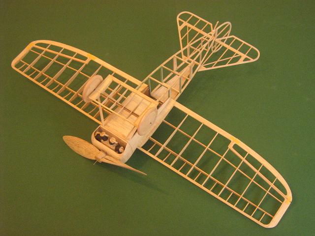

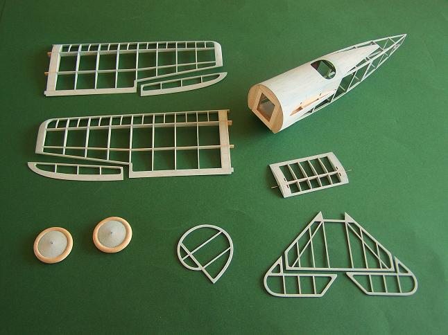

Díky moc pánové! Ještě zbyly nějaké fotky........ ;)

Pěkný! To sem dycky chtěl, mít model aspoň chvíli ve fázi ARC a moct si to takhle sestavit - nikdy se mi to nepovedlo...

Ahoj Roberte. Díky! To já jsem chtěl právě taky - vždycky se mi líbily fotky hotových koster modelů před potažením. U V.17 se to nabízelo samo, model je totiž tak dobře navržený, že drží téměř celý pohromadě bez lepení a špendlení. Stačilo přichytit jen podvozek a směrovku.

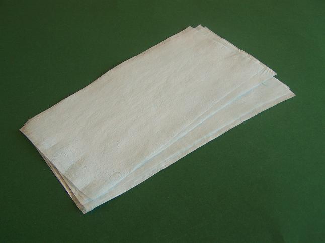

Menší posun kupředu. Kostra podbarvena silně zředěnou barvou Vallejo. Kashmir 9g probarvený stejnou barvou na skle.

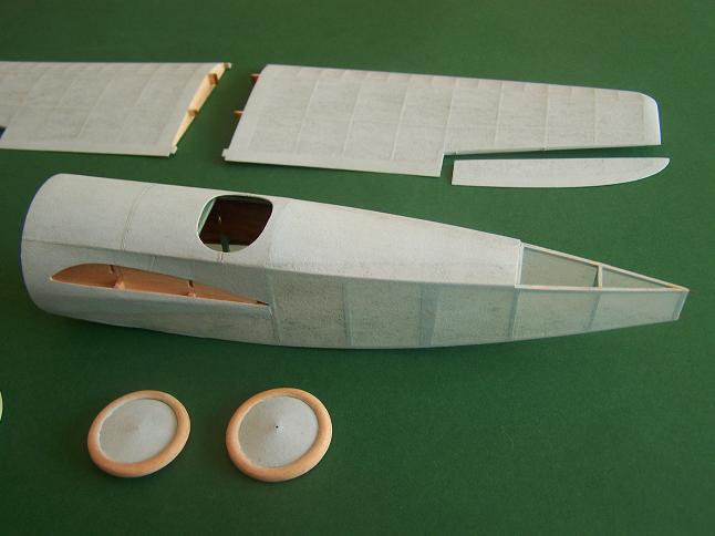

Příspěvek od Triplane » 13 dub 2014 17:30

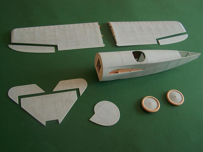

Díly potažené a dvakrát lakované. Připraveno na stíranou kamufláž. Na hřbetu trupu před kabinou jsem se snažil naznačit jednotlivé díly potahu z hliníkového plechu, jako u skutečného letounu. Zespodu je trup pro usnadnění montáže křídla zatím nepotažený.

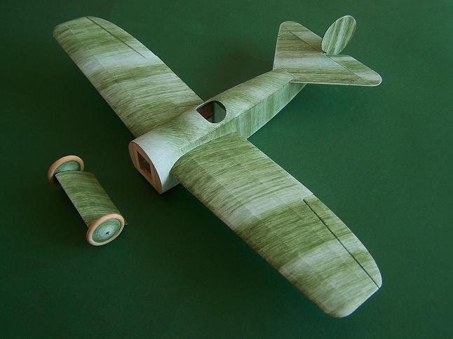

Příspěvek od Triplane » 15 dub 2014 17:22

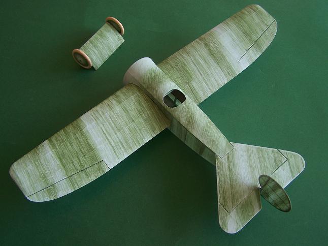

Takže máme tu akci stíraná kamufláž.
Stál jsem před volbou použít osvědčenou barvu Humbrol, silně ředěnou originál ředidlem, nebo použít barvu Vallejo, jak mi navrhoval Radek Gregovský. Po předchozí dobré zkušenosti s barvením potahového papíru jsem nakonec zvolil Vallejo. Barva nezklamala a výsledek odpovídá mým představám, jak mohla kamufláž skutečného letadla vypadat.
Tímto Radkovi ještě jednou veřejně děkuji za cenné rady.
P.S. Roberte dík, ale beru focení jako čistě účelovou záležitost a přiznám se, že mě moc nebaví..... ;)

Reakce: 58
Příspěvky: 512
Re: Fokker V.17 1/20 (podle plánku od SFA)
Příspěvek od Antonín Alfery » 15 dub 2014 19:21
Opravdu pěkné... Když jeden začne dělat na skoro hotovém modelu něco v podstatě "nevratného", to je ten spravný stavitelský adrenalin. A ta radost, když se to povede podle představ...

Příspěvek od Triplane » 15 dub 2014 20:11
Děkuju! Dělám podobným způsobem stíranou kamufláž už asi počtvrté ( naposled před více jak deseti lety :) )a už to tolik neprožívám, jak tomu bylo "tenkrát poprvé". Při vhodném postupu se dá i docela dost opravit. Na druhou stranu, když den začne rozbitím hrnku při snídani, pak ztratíš klíče..... není správná chvíle jít si udělat radost výrobou stírané kamufláže. :D

Teda Tomáši, to je precizní prácička,to ses musel taky vyřádit,ale seš určitě vnitřně uspokojenej.jak dlouho si jí stíral? ;)

Tomáši, dokonalá stíraná! škoda, že jsi samotné stírání nenafotil.
