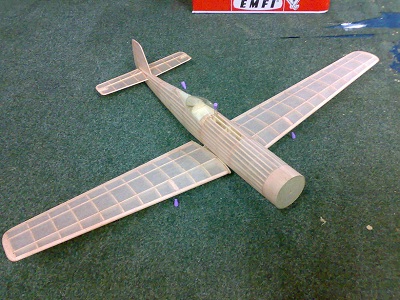

No já to dělám stejně jako Radek, jen nepotahuju trup, ten až po spojení s křídly. Já mám zase strach, že na skopletovaném modelu neuhlídám negativy
. Ale problém se stahováním krajních žeber potahem bohužel řeším

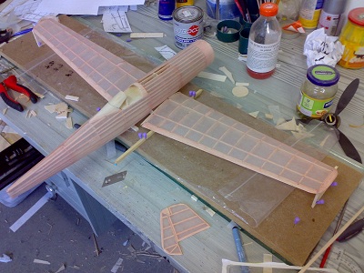

...tak jsem poněkud vybočil ze svého zaběhnutého postupu a vytvořil jsem si improvizovaný stykovací přípravek....a funguje to. S tou deformací kořenového žebra jsem se setkal u své Bf-109 E, od té doby to dělám tak, že pokud při postupu práce něco podobného hrozí, první pole u kořenového žebra nelakuju tolik co zbytek křídla a dolakovávám až po styku, eventuálně až po přechodech křídlo-trup. Jinak jsem "tanka" samozřejmě hned po procesu "sklepnutí" dovážil špendlíkama a šel jej zkusit klouznout do vysoké trávy za dílnu a jo, to půjde....škoda že už nezůstane tak lehkej a nejlíp i s gumou, vrtulí, podvozkem a kamufláží
....od teď už bude jen přibírat

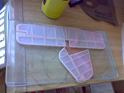

Jedna věc se mi velmi osvědčila a to sice, po potažení a prolakování ocasních ploch, je po obeschnutí vložím mezi dvě sklaněné tabulky tl. 5mm, tam je nechám dozrát, po každém prolakování stejný postup, po této "skleněné kůře" jsou ocasky krásně rovné ve všech směrech!

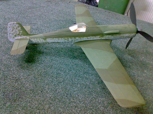

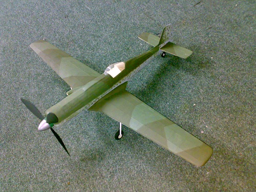

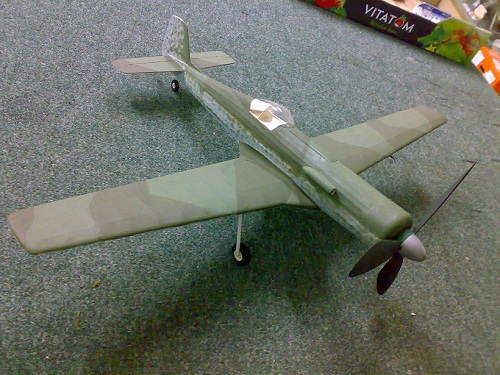

Zdravím, tak bábovička překlopena
... nechám vyschnout, dodělám obtisky, ještě doladím kamufláž, přechody mezi RLM82 ,RLM83 a spodní RLM76, zubatka přechodu kamufláže na náběžce, detaily, lak, kužel, a podvozek. Použil jsem Humbrolky, spodek je stříkán, vrchní kamufláž je nátěr+tupování. Zakoupil jsem obtiskový papír do laserové tiskárny od Propag teamu, jak čirej tak bílej, zkusím pohledat nějakej link na výsostné znaky s možností volby měřítka...jestli někdo o něčem ví, tož to bych byl strašně ščastnéééé
Jinak jsem se v hlavních věcech daného letadla snažil maximálně držet výkresu, tzn. vrtule a profil křídla jsou tak jak jej namaloval p. Raška, jestli to fungovalo mu, mělo by i mě. Je pravda že ta vrtule je vážně obrovská...uvidíme....

Re: Ta-152 H 1/20 podle plánku pana Rašky

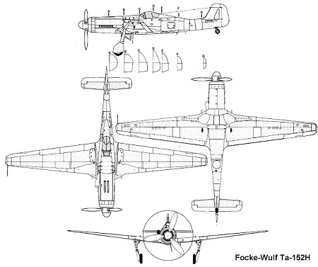

Nevím, jestli mně šálí zrak, zkresluje fotka, nebo to Zdeněk Raška přizpůsobil letovým potřebám, ale připadá mi, že předek je podezřele dlouhý a konce křídel podezřele široké.
Zdravím přátelé, je pravda, že jak mám nahleděný trojpohled "tanka" tak tenhle vypadá spíš jako dvacetinka nějakého povedeného Ulla Ta-152, nic méně, jakýmsi záhadným způsobem mám výkresy pana Rašky rád, a velmi rád si občas nějakou maketku podle jeho výkresu postavím, možná je to tím že v době kdy ještě nebyl internet a mobilní telefony a já lítal Atrojky, Ajedničky a sifoňáčky, tak jsem měl tu čest se s panem Raškou seznámit a on byl první kdo mi výkresy malých maketek poskytl a první kdo mi radil jak na to, takže asi nostalgie....bože....to je 27 let zpátky
Ta-152 je přesně moje gusto, taková válečná "Dimona", warbird a přitom tak trochu plachťák
...určitě si postavím ještě jednoho, buď si udělám výkresy sám a nebo se nějak dostanu k těm co jsem tu zahlédl. Discobolosi, děkuji moc za nabídku, pošli sem prosím tě cechla2@gmail.com.
Nevím jaké měl Zdeněk Raška podklady na Ta-152H, když ten starý plán kresslil (sám jsem viděl asi 5 a dost se vzájemně lišily) jinak souhlasím s tím, že na fotce jsou ty proporce dost posunuté a málo pravděpodobné,jakoby úprava pro vylepšení letových vlastnotí, což bych nazval hříchy mládí. Ale možná, že máš nějaké podklady 3-pohled, kde tn eroplán takto vypadá, těžko to však srovnáš s fotkami...
Všem, kdo budou někdy příště stavět dvacetinku Ta-152 H doporučuji perfektní plánek od Petra Koláře, případně si s ním také popovídat, jak plánek kreslil, jak je pak ještě musel upravovat. To je zcela jiná kvalita.

S tím vzhledem si nelam hlavu
Stejně už je to hotové a předělávat to nebudeš, takže
Za ta léta jsem se setkal s různým přístupem ke kreslení plánů.
Už vím, u koho nemusím nic kontrolovat, u koho je úprava téměř pravidlem a bohužel ze "soutěžních" důvodů a u koho jen zjednodušení.
U p.Rašky je to - podle mě - v tom, že chtěl stavbu zpřístupnit i méně zdatným modelářům a také tím, že k některým předlohám nebyly dostatečně kvalitní podklady, ale většinou to ani nepostřehneš - tedy v proporcích bývá víceméně v pořádku, jen dělá jednodušší a lépe zhotovitelné detaily, třeba čumáky u hvězdicových motorů a pod.

Já vím, že maketovost může utrpět, ale zase nemusíš nic vymýšlet, máš hotový plánek
Podívej se na některé makety, jak jsou zjednodušeny...a autor se tím netrápí. Takže buď v pohodě a létej.

u dalšího Tanka budu vycházet z tohoto 3-pohledu, jeví se mi celkem fajn....jako "Dora" s plachťákovským křídlem
