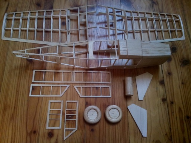

Příspěvek od Milda » 31 pro 2014 10:40
ta-go (Small).jpg (131.47 KiB) Zobrazeno 8156 x

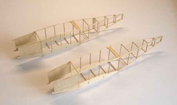

Zdravím,
tak jsem dokončil hrubou stavbu. Váha po nalakování jednou vrstvou obyčejnýho nitrolaku je 19,5 g.
Teď se dál do instalace rc vybavení a do potahu.

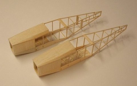

Příspěvek od Gregovský » 01 led 2015 13:43
Příhrady mám slepené, ted mě čekají motorové přepážky a čelní masky.

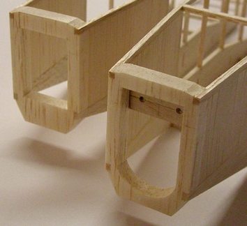

Příspěvek od Gregovský » 01 led 2015 19:40
Přepážky na gumu a CO2 mam hotové.

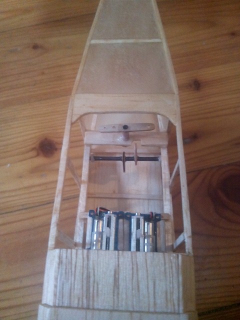

Příspěvek od Milda » 02 led 2015 15:21
Taky jsem udělal trochu pokrok. Potáhl jsem výškovku, a směrovku a část trupu abych mohl nainstalovat táhla a lanka
na ovládání, Vytvořil jsem servostolky a převody ze serv na lanka a táhla

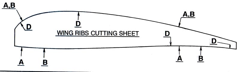

Podle čeho řežete spodní pásky žeber aby profil přecházel z polosoumerneho na klenuty nějak jsem se tím dřív nezabýval
Reakce: 43
Příspěvky: 1261
Re: TA-GO od sfa-models.com - hromadná stavba 2015
Příspěvek od Pavel Stráník » 02 led 2015 19:10
udělám plechovou šablonu esovitého tvaru a s každým následujícícm žebrem ji posunu o odpovídající kousek

Vypadá to nějak takhle, Felda snad dovolí.
Příspěvky: 1535
Příspěvek od discobolos » 02 led 2015 22:44
Akorát je to na jiný profil :cry:

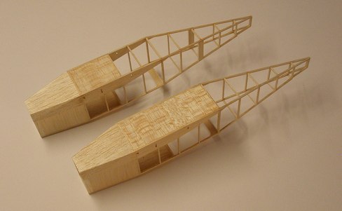

Příspěvek od Gregovský » 03 led 2015 16:30
Čelní masky mam hotové.
