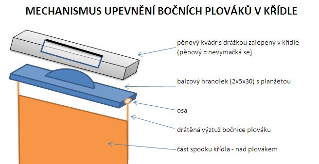

Dušane, přesně tak plánuji udělat "odpadávací" ty boční pomocné plováčky (pokud se to podaří zalétat v této konfiguraci, obecně - pokud se to vůbec podaří zalétat :shock: ) S dolaďováním tuhosti uložení zde problém nebude - plováky na "zemi" stát nebudou. Trvalé sevření planžety by měla zajišťovat pěna, se kterou Vlastík Šimek posledně dorazil do Sklípku - v podstatě je něco jako z podložky pod myš..

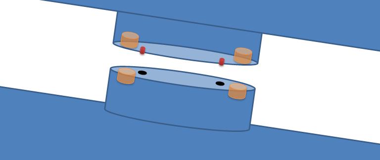

Možná člověk občas vymýšlí věci složitěji, než by mohly být.. Zatím níže navržené řešení uchycení centrálního plováku vidím jako nejlepší: prostě to magnety spojit "natupo" s aretací proti pootočení pomocí dvou kolíčků na konci zabroušených do kulového vrchlíku, vlepených do horní části nohy, ve spodní části nohy budou důlky. Z drážky mám strach - vylomí se. Takhle plovák při jakémkoliv dopadu jen sklouzne, dle mého, s nejmenším rizikem poškození trupu/plováku.

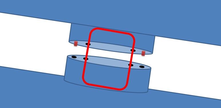

Napadla mne ještě jedna zajímavá možnost.. Vzpomněl jsem si, že jako dítě jsem v zimě nosilo rukavice na gumě (provlečené přes rukávy - kdo to neměl, že? :lol: ) = konečně jsem pro toto po letech našel opodstatnění, které mne přivedlo na toto triviální řešení: přes obě poloviny nohy povede v předpruženém stavu gumové oko, které jednak bude vzájemně redukovat kinetickou energii při pádu modelu (trup vs. plovák) a zároveň takto pružný spoj zajistí to, že po dopadu modelu se část nohy od plováku nezaryje do trupu a naopak = bude se vracet zpět do původní pozice :idea:

Příspěvek od Pavel Stráník » 14 dub 2015 11:05
Asi bych se u těch uchycení na gumu a magnety bál, jak to bude fungovat když budeš model vypouštět. Přece jen dvacetinka není oříšek, ta se musí mnohdy i dost razantně do vzduchu mrsknout a bylo by nepříjemné kdyby plovák za letu plandal pod letadlem v nějaké nedefinované poloze nebo ti zůstal v ruce. Ještě mě napadá varianta známá kdysi z RC větroňů V-2 - sirkostřihy. Mnohými a mnohokrát úspěšně ověřeno v praxi, taky jsem to měl.

No já mám trochu odlišný názor.
Podle mě bych se toho gumového oka nebál. Ono to musí být předepnuté tak, aby to sice v případě nárazu odpružilo ale nesmí to v žádném případě umožnit plandání. Nakonec Pavel tu vzpomněl RC V2 a tam se táké někdy zajišťují poloviny křídla k sobě gumovým okem vnitřkem trupu.
Akorát bych udělal uchycení gumy trochu jinak. Nejspíš smyčku přes háčky aby to v případě potřeby šlo vyměnit bez nutnosti složitě tu gumu navlékat a vázat někde v nepřístupném místě.

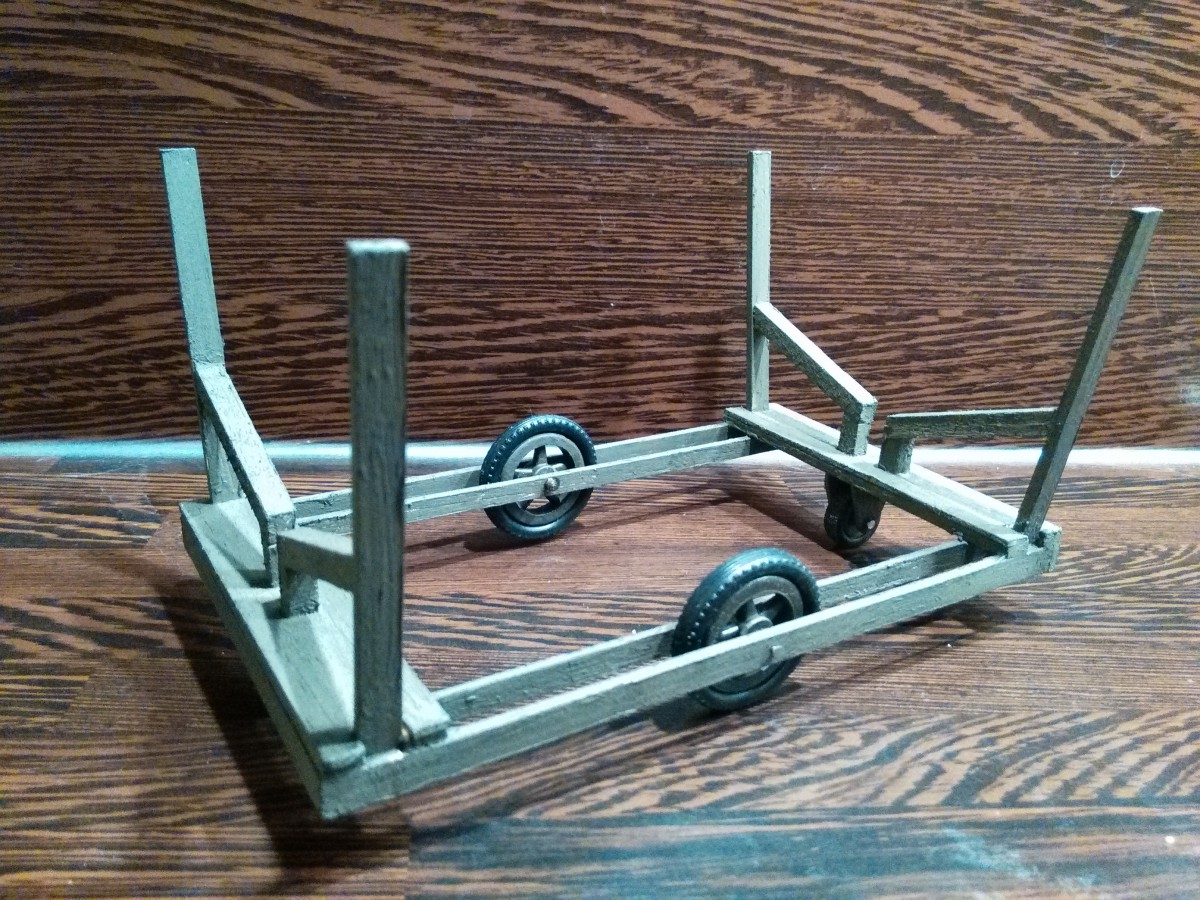

Podvozek hotov ;)

Příspěvek od discobolos » 18 kvě 2015 20:48
Hmm, krásně vypracovaná kolečka. Jsou s ložisky jak je u tebe zvykem :lol: ?

Příspěvek od Jiří Doležel » 19 kvě 2015 12:03
Dušane, zklamu tě hned dvakrát: ložiska to nemá - nejsou třeba a kolečka jsem taky nedělal. Zakopl jsem doma o model motorky, tak jsem ji kuchnul a hned má vozík kolečka :lol:
