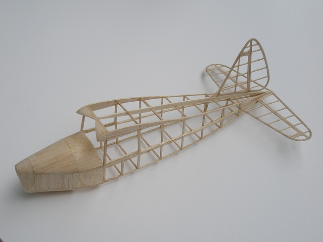

Příspěvek od Gregovský » 06 črc 2010 19:17

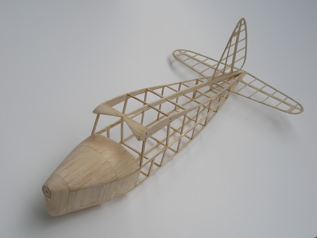

Stavba
Hotová SOP a VOP

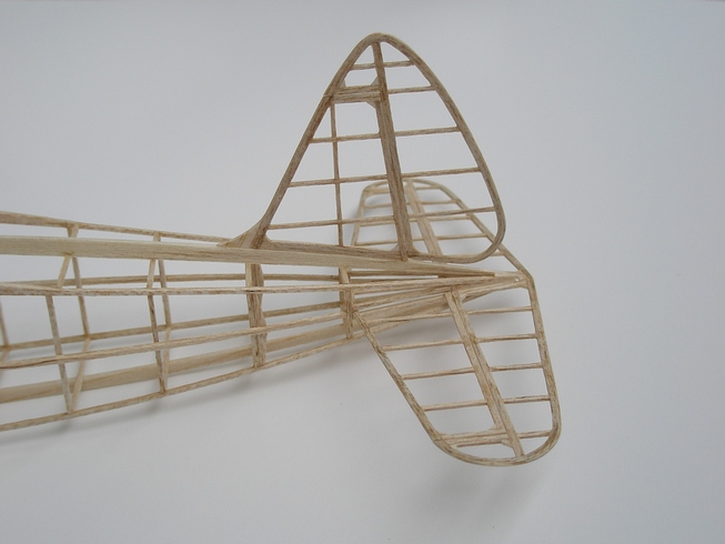

Příspěvek od Gregovský » 06 črc 2010 19:18
Stavba

Krásná práce a jde Ti pěkně od ruky :shock:
Ještě chvíli budu sledovat jak lameluješ a nakonec k tomu nebudu mit takovou nechuť!!!
Tak jen tak dál a honem další fota, ať se daří!

Lamelování se neboj,budeš překvapen kolik času budeš šetřit,jde to snadno a za pár minut máš hotovo a hlavně vše je pevnější a VOP,SOP se po potažení nekroutí.

Ohledně lamelování musím dát Radkovi za pravdu - je to nejlepší způsob jak takové tvary dělat. Výsledek je při dané váze mnohonásobně pevnější. Trochu pracnější je to sice na výrobu šablon (hlavně pokud se laminují přepážky kulatého trupu), ale i to se dá skousnout. Na kormidla a koncové oblouky křídel naprosto super metoda.

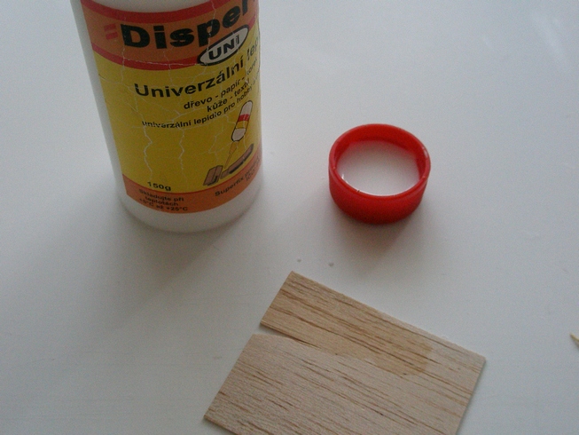

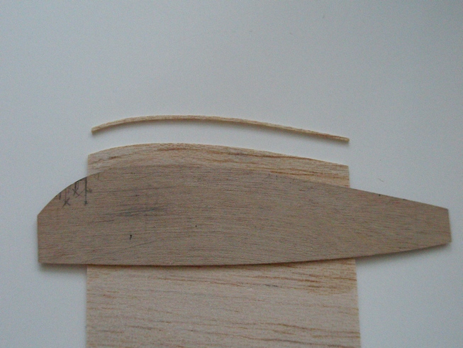

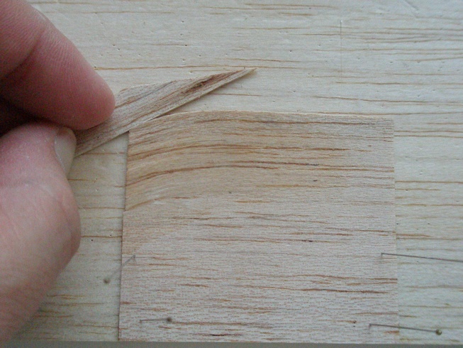

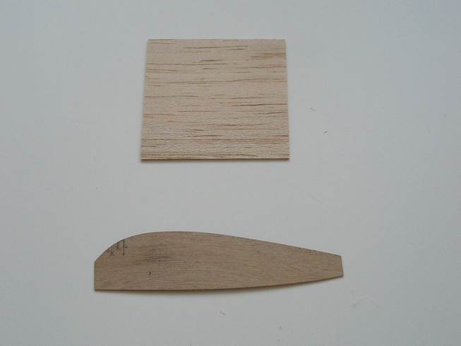

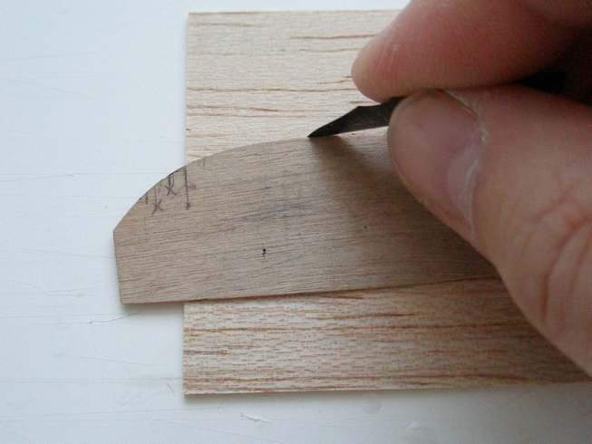

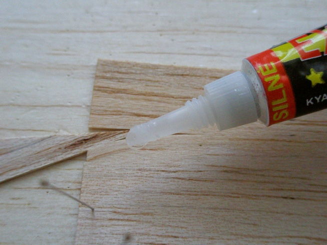

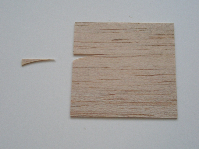

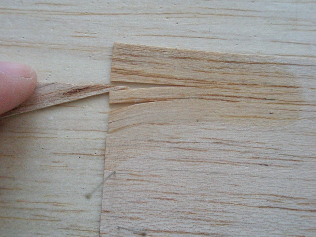

Když už jsme u toho lamelování,ukážu zde jak si upravuji balsu na horní pásky profilu křídla.Tento způsob používám jak na ořechy ta dvacetinky.Uprava zabere tak 10min.Pásky jsou pak mnohonásobně pevnější,nelámou se a je možné tak používat mnohem menší pruřez,běžně používám na ořechy až pásky 0,5x0,5.v tomto případě budou 0,7x0,7.
Odříznutý štěp

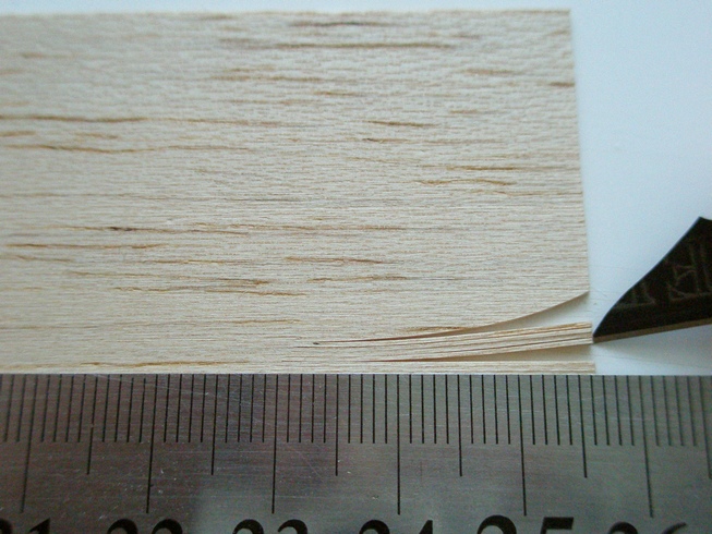

Stavba

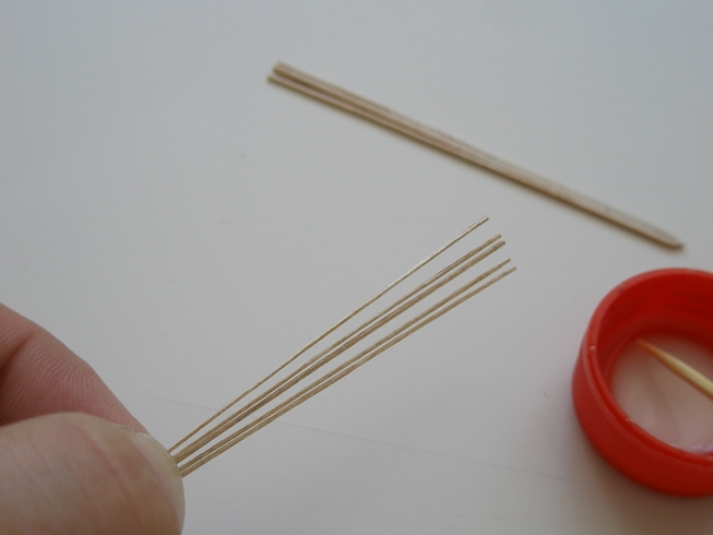

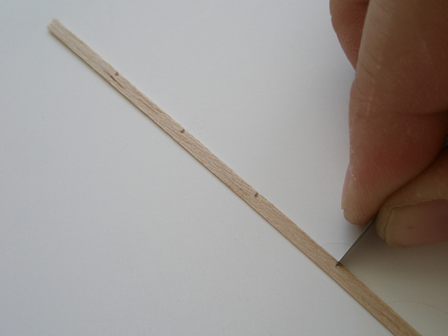

Nařezání pásků
Ohnuté pásky napouštím vteřinákem

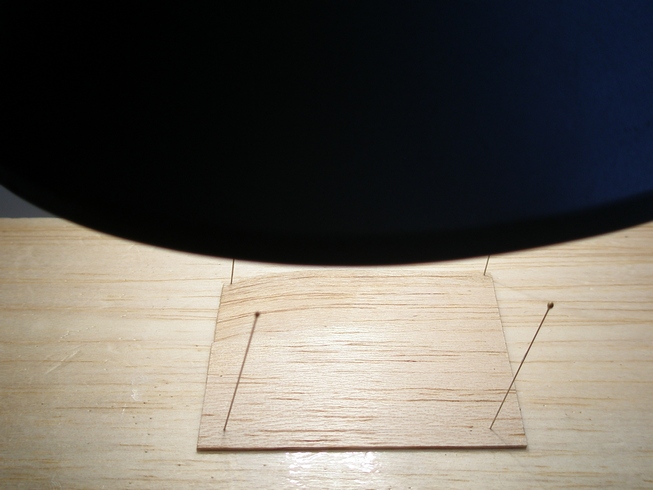

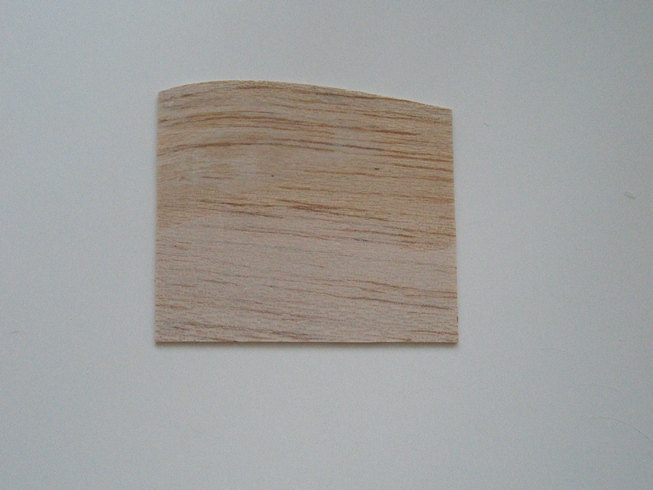

Stavba
Zapečeno,vysušeno

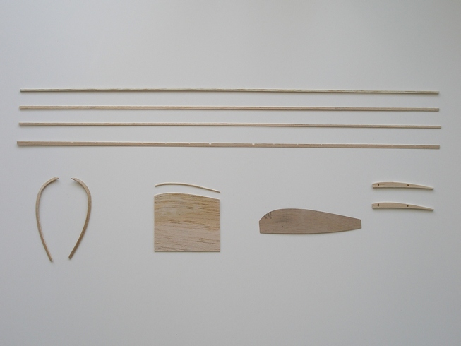

Příspěvek od Gregovský » 09 črc 2010 16:51

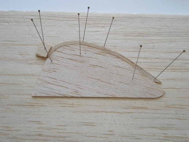

Připravený materiál na stavbu křídla.Více v Karlově sklípku kam právě odlétám.
Lamelování koncových oblouků křídla

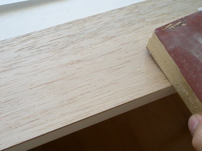

Odtokovou hranu křídla zbrušuji do přesného tvaru před odříznutím z prkénka

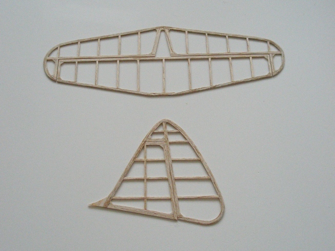

Příspěvek od Gregovský » 09 črc 2010 16:59
Stavba
Připraveno na sestavení křídla
