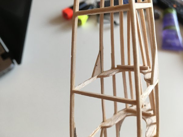

Příspěvek od Jirka Pavlíček » 14 črc 2019 11:53

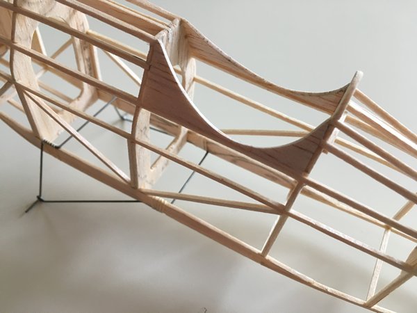

Detail boku kokpitu za balsy

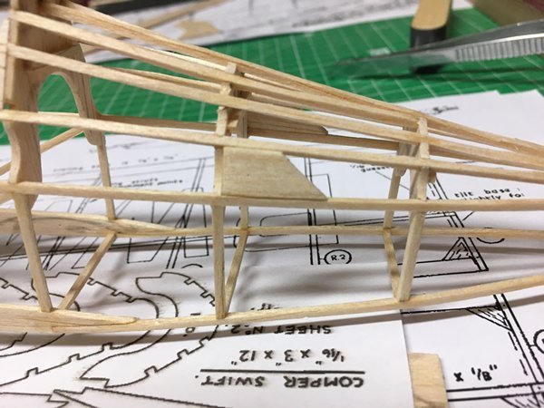

Re: Veron Comper Swift
Příspěvek od Jirka Pavlíček » 14 črc 2019 11:54
Nakonec zalepené podpory pro trubičky na "Hugo"
Příspěvek od Robert Pajas » 14 črc 2019 12:25
Vysoká zručnost při stavbě.
Dokonalá dokumentace!
Mně se zas líbí, když kostky byly již chváleny, jak jsou špendlíky na všech místech, kde mají být :-)

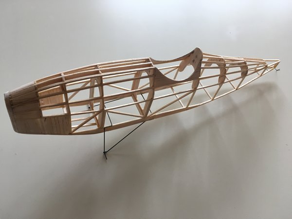

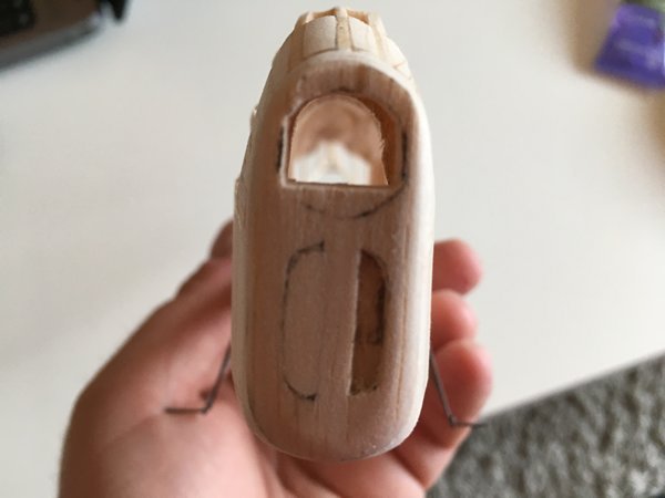

Příspěvek od Jirka Pavlíček » 17 črc 2019 19:45
Tak dnes jen malé úpravy. Zvětšil jsem otvor v čumáku - ještě je třeba to celé začistit.
Předělal jsem umístění vstupu do krytu na druhou stranu.
Po připomínkách ohledně uložení Huga jsem toto umístil pod podélník - snad to není moc subtilní k udržení svazku.

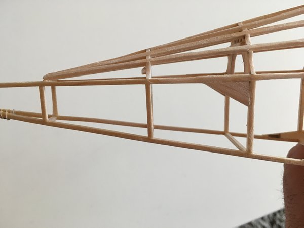

Příspěvek od Jirka Pavlíček » 17 črc 2019 21:15
Netušil jsem, že vyrobit papírovou trubičku a vnitřním průměru 1 mm je takový problém :lol: :lol: :lol:

Triplane
Reakce: 6
Příspěvky: 299
Bydliště: Roudnice nad Labem
Příspěvek od Triplane » 18 črc 2019 08:27
Papírová trubička o vnitřním průměru 1 mm.....Plánuješ na zadní závěs svazku (kolíček "hugo") použít uhlíkovou tyčku o průměru 1 mm? Pokud ne, a bude klasicky z bambusu, tak při rozpětí modelu podle plánku (457 mm?) , jeho předpokládané hmotnosti a průřezu svazku mi vychází průměr dostatečně pevného kolíčku závěsu kolem 2 mm.
To jen taková drobnost, jinak jde vše zdá se správným směrem. Hodně zdaru!
T.
Jirka Pavlíček
Reakce: 44
Příspěvky: 483
Příspěvek od Jirka Pavlíček » 18 črc 2019 09:06
Ano uvažoval jsem o uhlíku 1 mm. Pokud je lepší bambus tak ještě změním..
Jinak díky za info.
Příspěvek od Lubomir Koutny » 18 črc 2019 12:45
Papírovou trubičku 1 mm smotáš z tenkého modelspanu prosyceného kanagomem na drátu 1mm.
Příspěvek od Jirka Pavlíček » 18 črc 2019 12:54
Děkuji, první pokusy mám již za sebou...
Příspěvek od Triplane » 18 črc 2019 13:11
Co je lepší, jestli uhlík, nebo bambus, asi záleží hlavně na pocitu každého modeláře. :) Chtěl jsem jen upozornit, že bambus o průměru 1 mm by byl u tohoto modelu málo.
