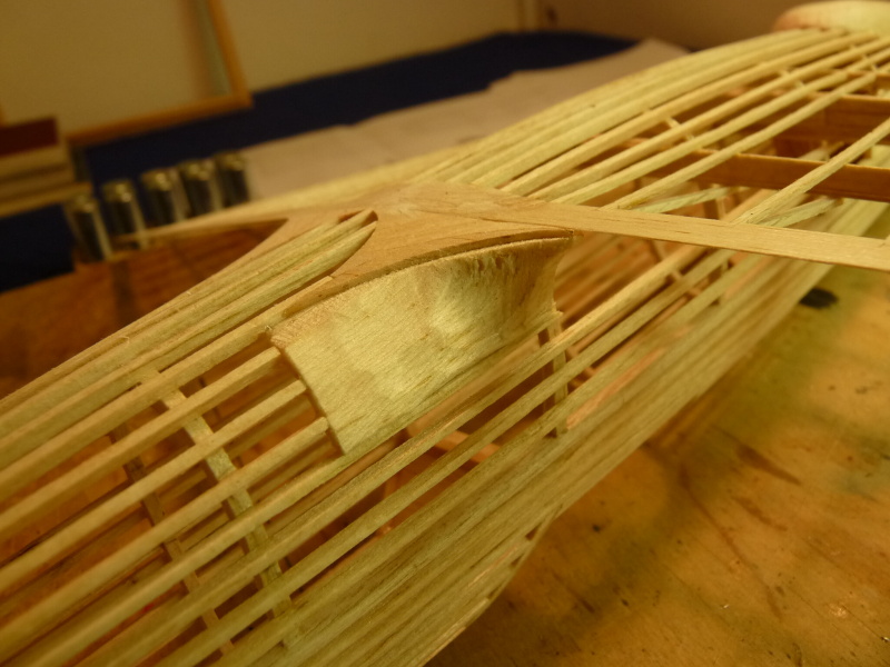

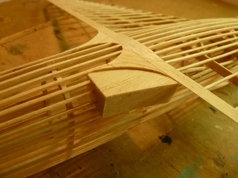

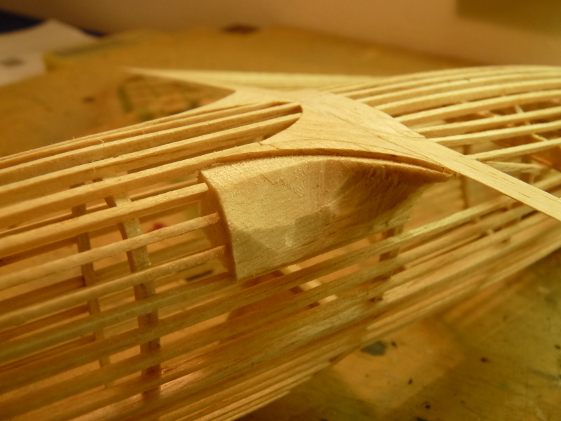

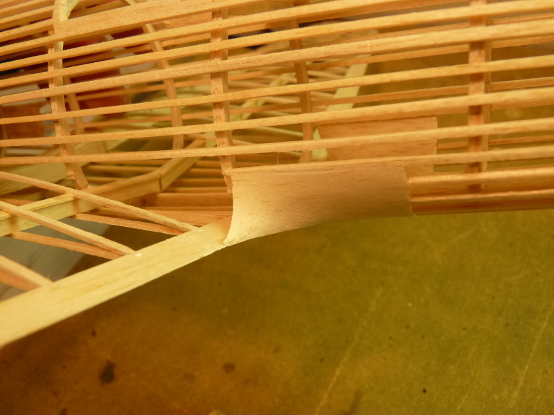

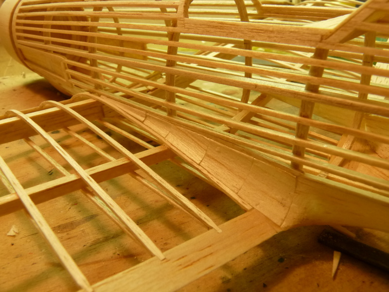

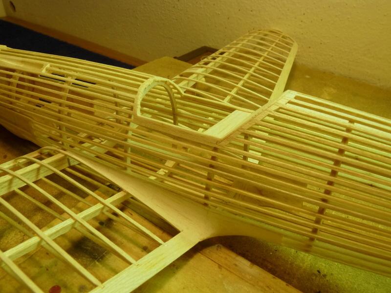

Dnes mi bylo vyčiněno že nepokračuji ve stavbě. Sypu si popel na hlavu, na modelaření jaksi nezbývá mnoho času, ale sem tam něco přeci jen upatlám - tentokrát jsem dobastlil přechod mezi křídlem a trupem.
Vždy začínám partií u odtokovky, ta je z bloku balzy který se musí dopasovat přesně do vymezeného prostoru
Blok balzy nahrubo zvenku ořežu, zatím bez toho abych ho ke kostře jakkoliv lepil
Následně jej vydlabu i z vnitřní strany a takto odlehčený a nahrubo opracovaný jej vlepím tam kam patří
Následuje jemné obroušení do správného tvaru, pozor je třeba dát dát na to aby nedošlo k nežádoucímu proboušení okolních podélníčků kostry trupu
Zbytek přechodu pak zhotovím z kousků ohnuté jedničky balzy které postupně vlepuji jeden za druhým odzadu dopředu, lepím ředěným Kanagomem, který se pak lépe brousí než vteřiňák
Nakonec celý přechod přijde obrousit, zase pozor na probroušení okolní kostry trupu a křídla

Nedá se svítit, na Tvé stavbě je, Feldo, vidět obrovská zkušenost a léty budovaná kontrukční zdatnost, ze které se lze učit...

Jo, jo, taky se vždycky těším, co z Feldy vypadne :-). Jsem rád za každou technologickou radu ohledně stavby. A tenhle mesršmit je pěkná škola klasické stavby. dík, Martin

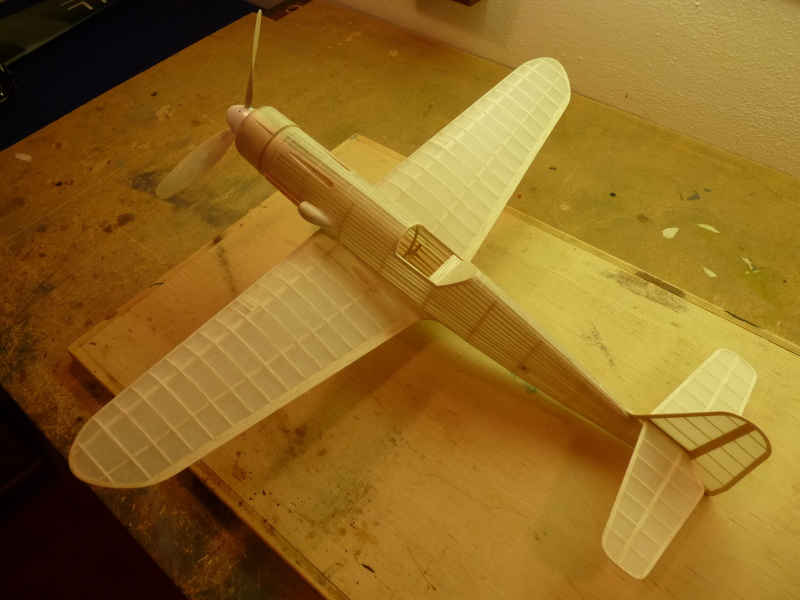

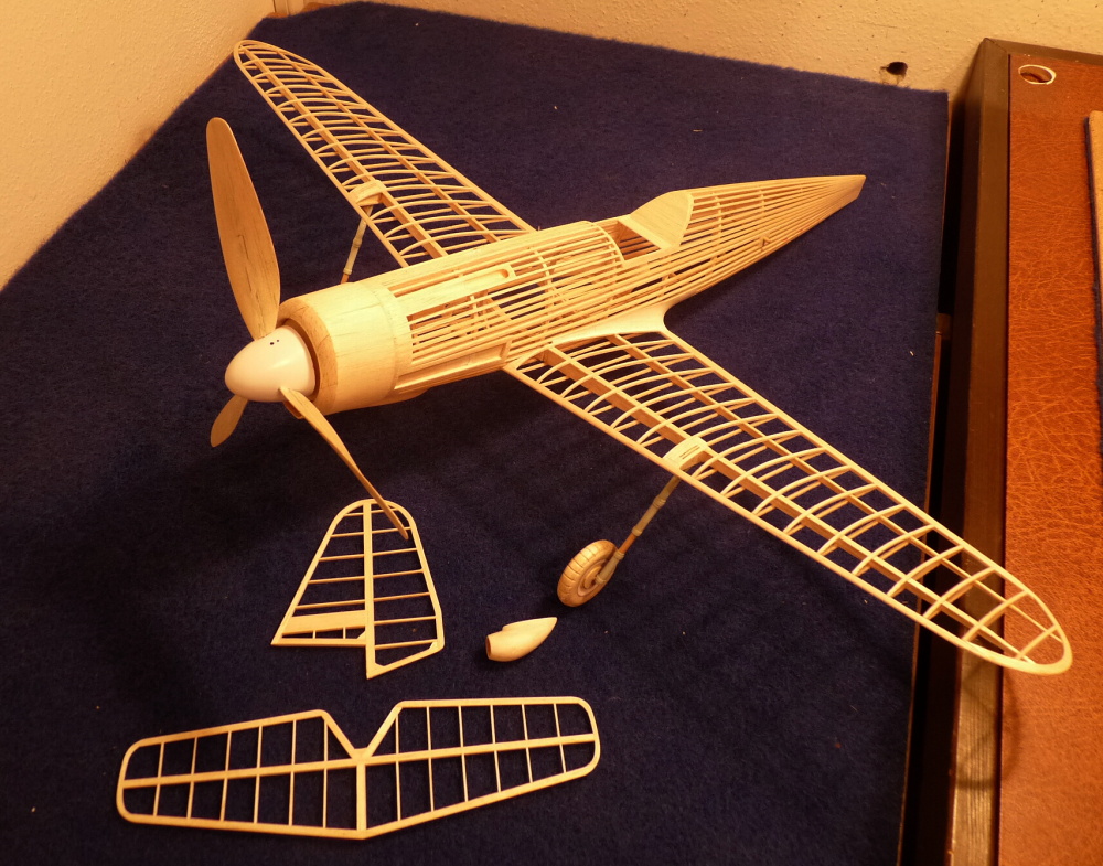

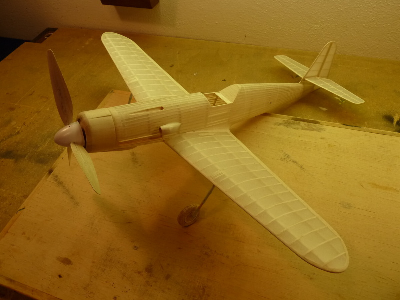

Příspěvek od Pavel Stráník » 09 kvě 2011 19:27
Tak se podělím o fotky Mezka ve stavu po potažení a vylakování. Lakoval jsem i jednou vrstvou Balakrylu, tak opěvovaného, ale že by měl až tak převratně lepší vlastnosti než laky na bázi nitro si netroufnu tvrdit - potah se úplně nezacelil, sem tam nějaká ta dírka zůstala, zacelila je až závěrečná vrstva lesklého laku. Ale to vše by bylo ještě celkem v pohodě, vrstva Balakrylu byla trošíčku lehčí než vrstva lesklého laku, takže když ne výhra tak alespoň ne ztráta.
28_před nástřikem.JPG (142.45 KiB) Zobrazeno 8896 x
27_před nástřikem.JPG (161.14 KiB) Zobrazeno 8896 x
Avšak to co následovalo je hotová tragédie a zřejmě to bude důvod proč tyto fotky budou poslední které se zde objeví a proběhne rituální likvidace nedokončeného modelu žehem - pustil jsem se do stříkání pro mě dosud nevyzkoušenou technologií akrylátovými barvami ředěnými vodou. Stříkání něčím tak odporným jsem doposud nezažil a dá Bůh že již nezažiji!!!! Barva kryje mizerněji než mizerně (už chápu proč je při použití tohoto hnusu třeba kostru podbarvovat), tam kde je jí jen o malinko víc než málo se slévá do kapek, a to stříkám tou nejmenší tryskou co mám a opatrněji než kdykoliv jindy cokoliv jiného. Trochu souvisle na povrchu začne ulpívat až ve druhé třetí vrstvě. Kapitola sama pro sebe je snaha nastříkat balzové do vysokého lesku vylakované díly (chladič, koncové oblouky) a hlavně různé kouty a štěrbiny - těm se akrylát vyhýbá jak čert kříži a snaží se z nich uniknout do okolí, kde je ho pak pro změnu přebytek. A na závěr pak čeká na nebohého modeláře poznámí, že nekryjící nástřik je neuvěřitelně těžký.
Omlouvám se za dlouhou litánii ale jsem toho plný. Prozkoumání této slepé uličky mě zřejmě bude stát takřka hotový, celkem slušně postavený a letově nadějný model.

Feldo, neděs mně.
Nech hlavu vychladnout a odlož to :ugeek: .
Potah určitě půjde sundat (acetonové zábaly sice proti akrylátu moc nezaberou, ale cesta se určitě najde).
Chápu, že to není tvůj styl, něco opravovat, ale mezka by byla určitě škoda (radši jej věnuj nějakému začínajícímu modeláři-jednoho bych měl v zásobě) :lol: .

Pokud uvažuješ o zničení modelu, pak doporučuji ho rozdupat, nebo alespoň vrhnout proti zdi, člověku se víc uleví. Oheň zase potěší v zimě.
Pokud to model přežije, tak mi do háje nevykládej, že jsi nikdy nestříkal akrylátama?!? m.

Nevím, co je to za akryly, ale některé jdou vcelku snadno umýt lihem. Pokud je podklad zavřený nitrem, mohlo by to jít. Zkoušel bych to na těch balsových dílech. Nějaká hmotnost tam zůstane, ale v porovnání s doposud vynaloženou prací se to dá skousnout - obzvláště při uvědomění si potenciálu pro stavbu dalšího modelu. No a když to zničíš, pachatel je tímto definován...

Nepal to, barvu smyj lihem, měl by účinkovat na všechny akryly. Pak zkus barvy ředit lihem, ne vodou a ani ne destilkou, jak se často doporučuje!
Co to máš za barvy? (soukromý tip-Lifecolor). Některé akryly bez podkladu surfacerem prostě nezafungují, ale to je na minimaketu nepoužitelné.
Jukni na modelforum nebo ke Kubrtovi na modelplac, odkazy jsem tu dával, tam je spousta rad jak na to.
